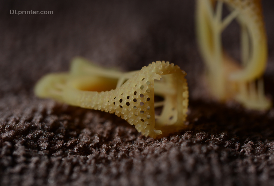

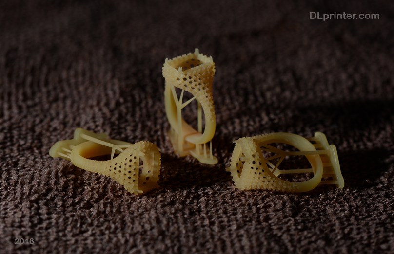

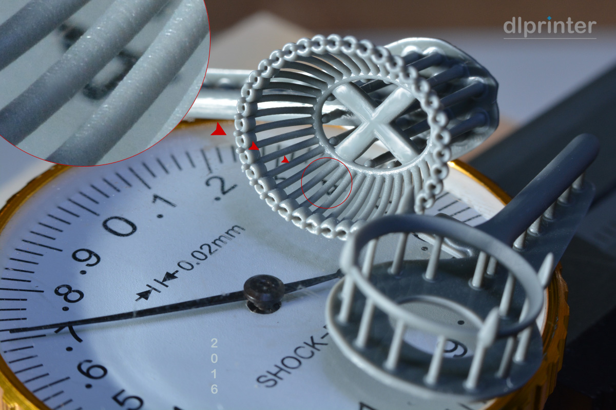

2. Классные фотографии, но я был бы Вам крайне благодарен (думаю, что не я один, но и все уважаемые участники форума), если бы Вы уважительно отнеслись к читателям форума. Для того, чтобы прорекламироваться, Вам ничего не мешает создать отдельную тему, куда Вы спокойно сможете выложить рендеринг своего принтера. Уважение к собеседникам и теме обсуждения - это залог успеха в бизнесе, впрочем, как и элементарная грамотность.

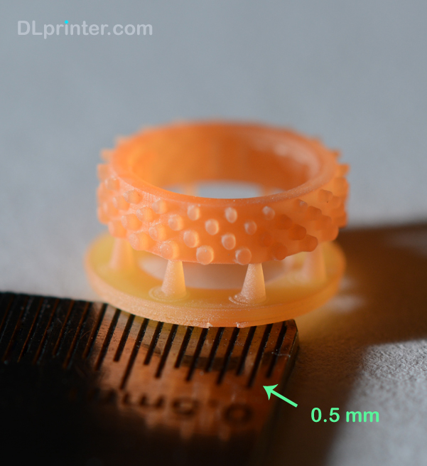

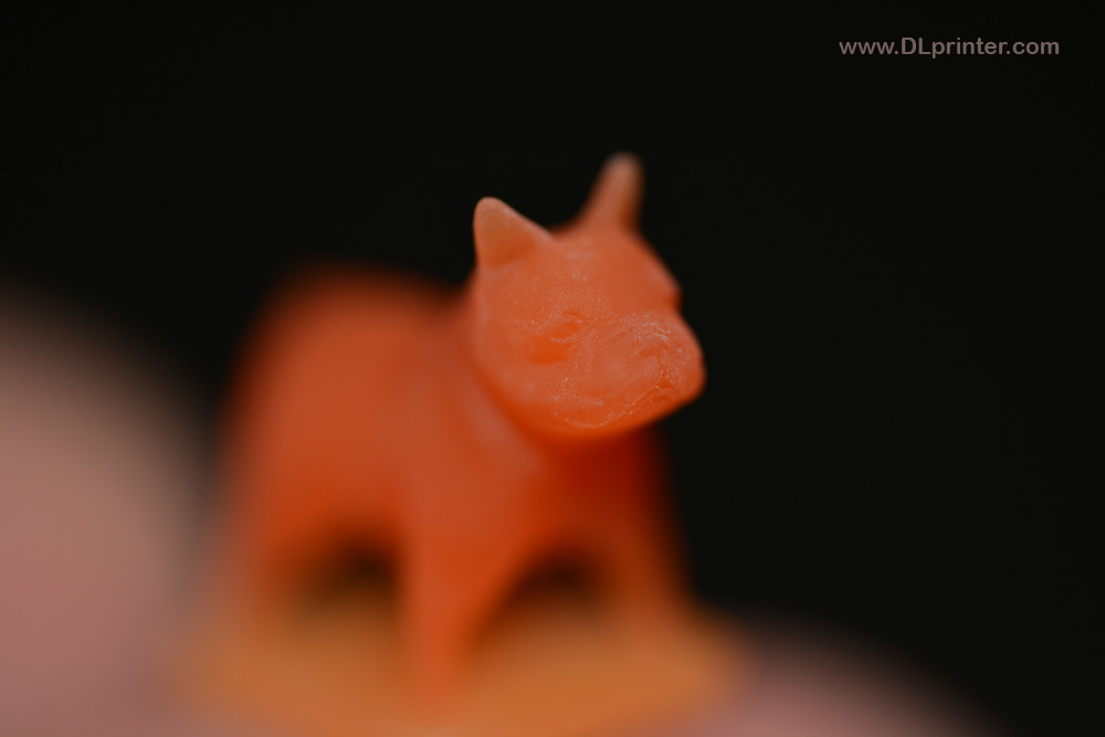

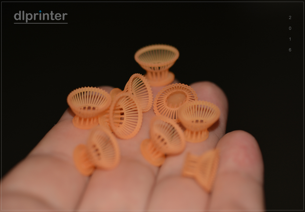

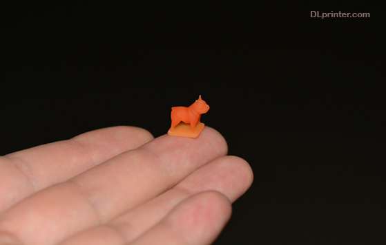

профессиональный 3Д принтер для ювелиров и стоматологов dlprinter.com

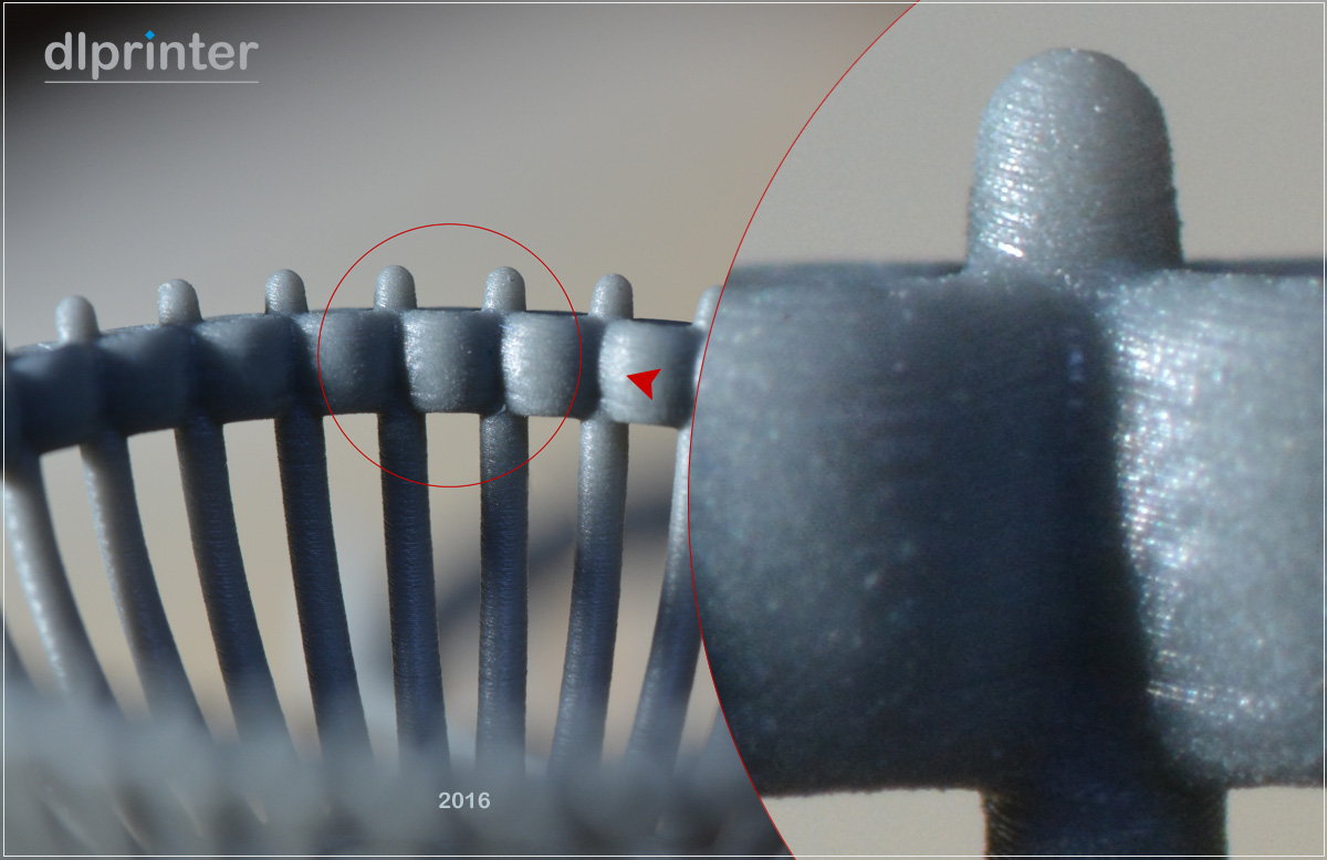

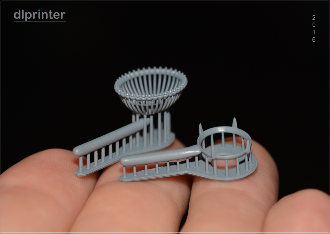

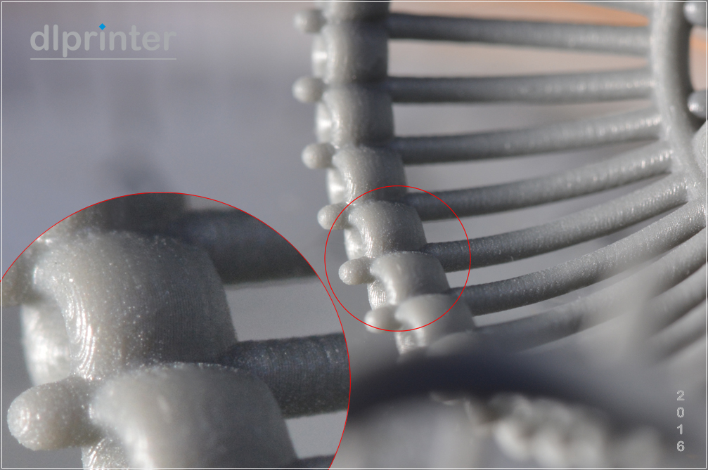

фотографии для того чтоб было понятно о чемречь ,
ваша реакция  на это :
несколько неадекватна логике .

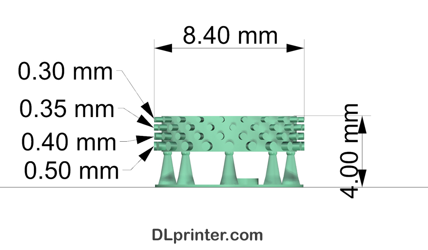

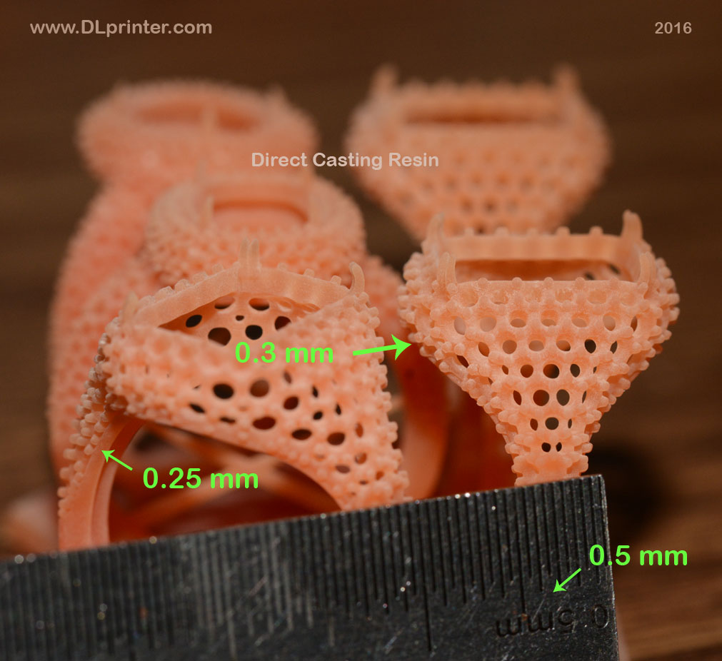

смотрю размерчики типа 0.02мм начили сtавить на картинках   :bigwink:
на сайте у вас разные полимеры на фотках , тридм если неошибаюсь зеленый котоый.

(Printed polymer EC500 for Envisiontec
resin for cast )
( This is my own developed. almost .....)
это не реклама  ?

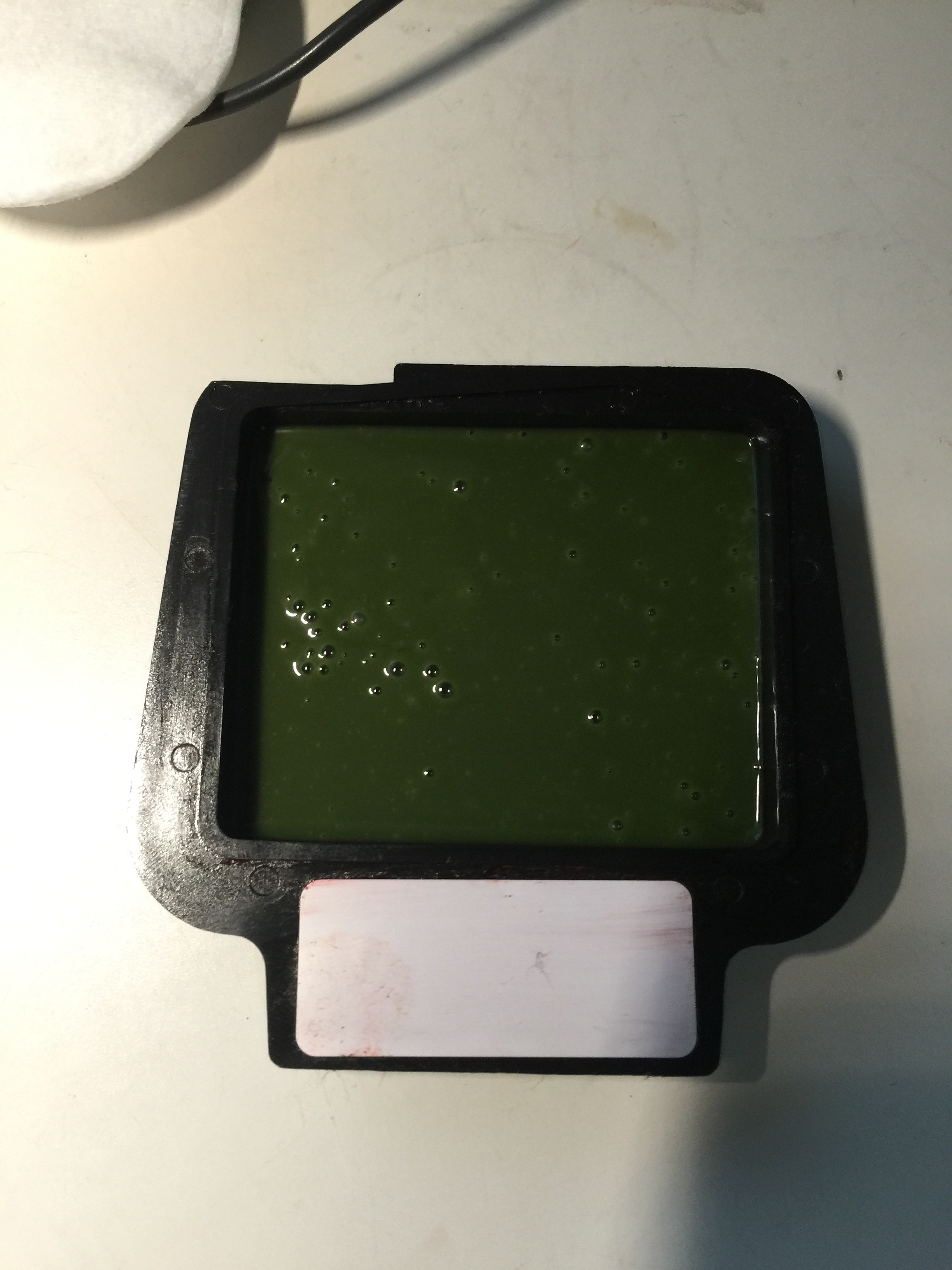

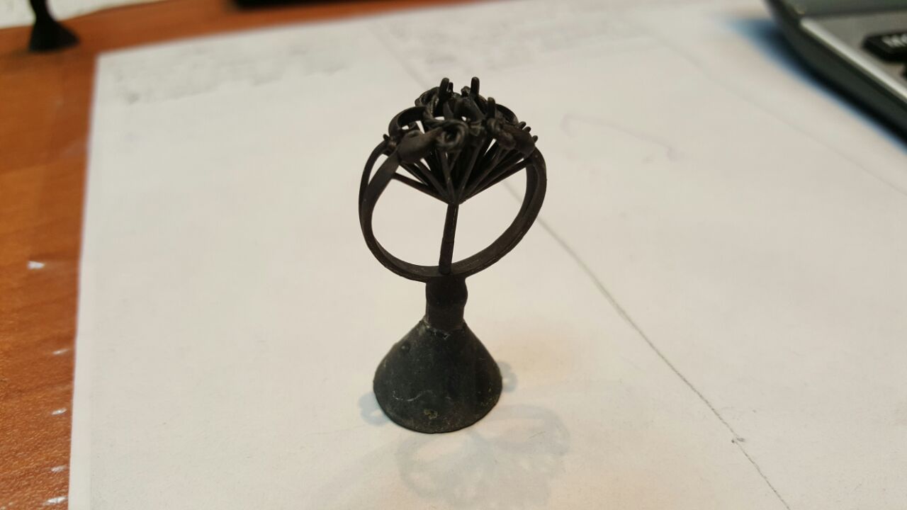

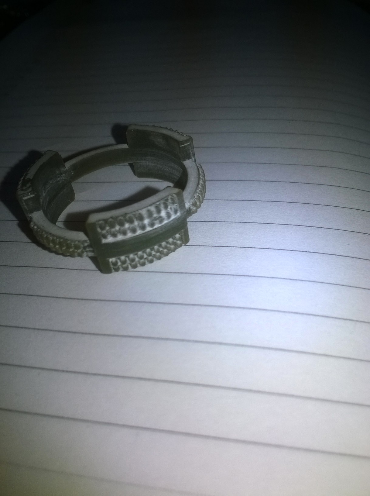

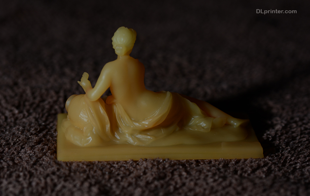

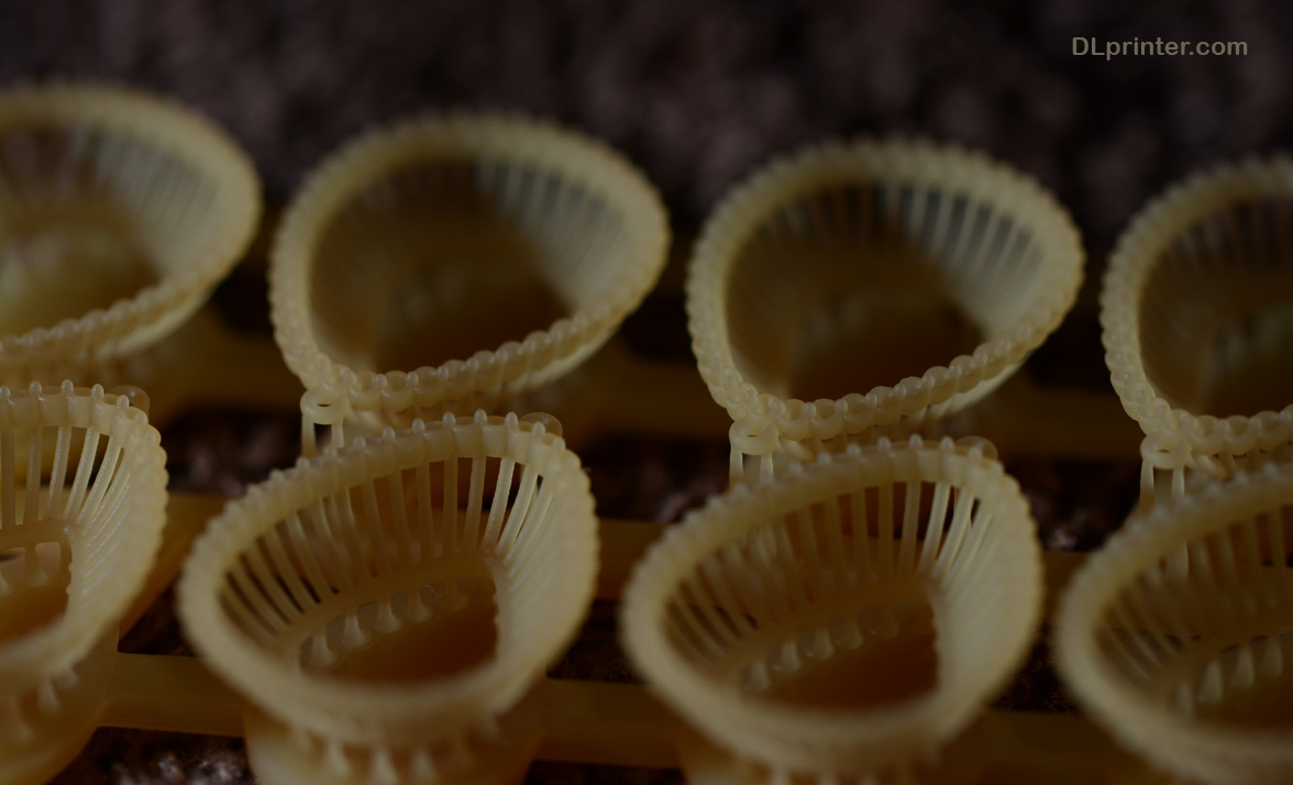

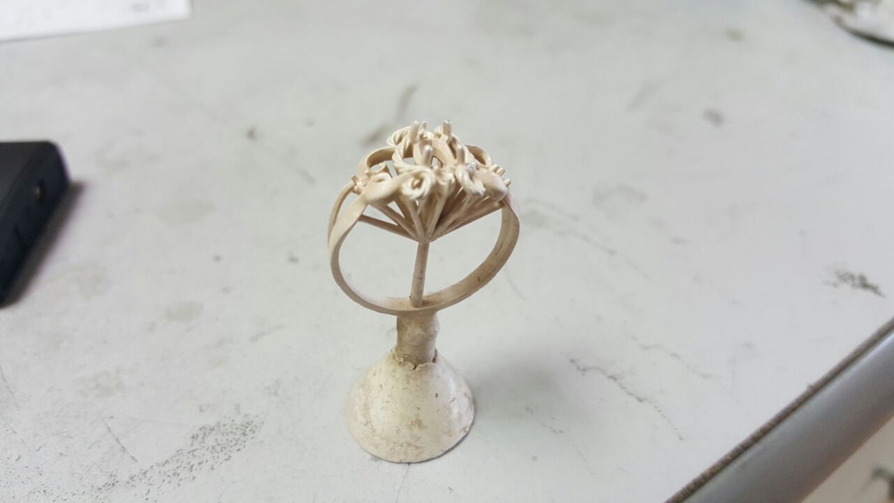

Получил восковки выращенные из этого полимера (продавцы сказали что "сам производитель растил"), качество оставляет желать.. Все забито белым налетом, который не отмывается, поверхности заплывшие нечеткие.
Судя по литью и проблемах на модели - это полимер старого поколения. Именно на них часто заплывали отверстия. А белый налёт и поры на плоскостях говорят о плохом выгорании материала и его взаимодействии с формомассой на стадии выжигания и кипения.
По опыту сразу могу сказать, даже не тратьте время, ничего путного не выйдет если такие результаты на литье.
Изменено: RP-design - 14.03.2017 09:49:59

У меня есть грамм 400)))) "Зеленого Воска" могу отправить БЕСПЛАТНО по экспериментируешь))))

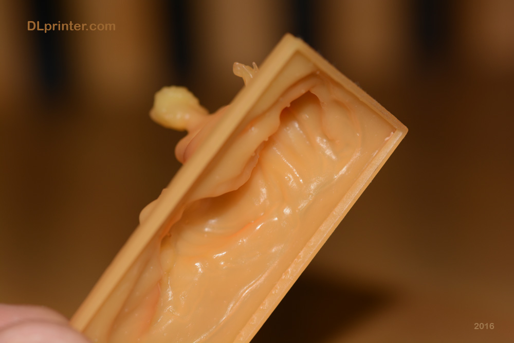

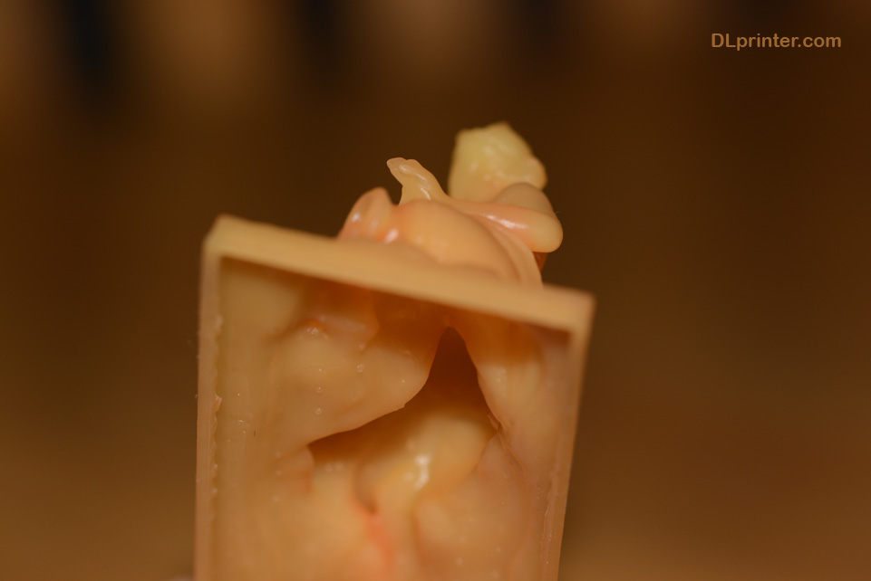

Для чего этот полимер запустили в продажу я честно сказать так и не понял, так как не могу представить кто его купит дважды. Полимер создан не для того чтоб работать, а для того чтоб по.....ся, за деньги. Другого применения я не вижу))).
Очень густой, текучесть очень слабая. по консистенции напоминает мелкий песочек, смоченый какой то слизью. Чтобы заставить его попадать в область печати пришлось наклонить креатор градусов под 25-30. Тонкие модели разваливаються, (полимер твердый, но очень хрупкий), массивные как то растут. НО..... все узоры полимер забивает. Отмыть пытался в ультразвуке и в спирту и в воде. и кисточкой  пытался излишки убрать. Так нормально и не получилось. Продувать компрессором нельзя, этот чудо состав мгновенно заветривается, и тогда уже не отдерешь.
Звонил я производителю. Говорю мол, а как с этим работать? может нагреть? Говорят нет греть не в коем случае. Так и должно быть. Нужно бумажкой его подпихивать в зону роста.
В общем до литья я не дошел.
Как итог:
Купив этот полимер, пользователь должен сидеть во время роста моделей рядом со станком и своевременно подпихивать полимер в зону засветки. Потом если удалось что то вырастить, хорошенько попотеть в попытках отмыть, эта задача не из легких. Потом постараться снять с поддержек и не сломать модель, тут тоже не все так просто как многие привыкли думать. И если смогли пройти все эти этапы, то приступить к литью. (Я не прошел))))))
На этом Ваши мучения не закончатся. Полимер очень липкий, но при этом быстро заветривается и расслаивается(на компоненты). После каждой печать нужно сливать обратно. Но сам полностью стекать он не будет. Много полимера останется в ваночке. отмывать ее лучше горячей водой, а потом спиртом. Силикон убивает за одну печать.
В общем при попытках, что то напечать из него большая часть полимера ушла не на модели, а на отмывание ваночки, то есть в унитаз. Где этому полимеру самое место)

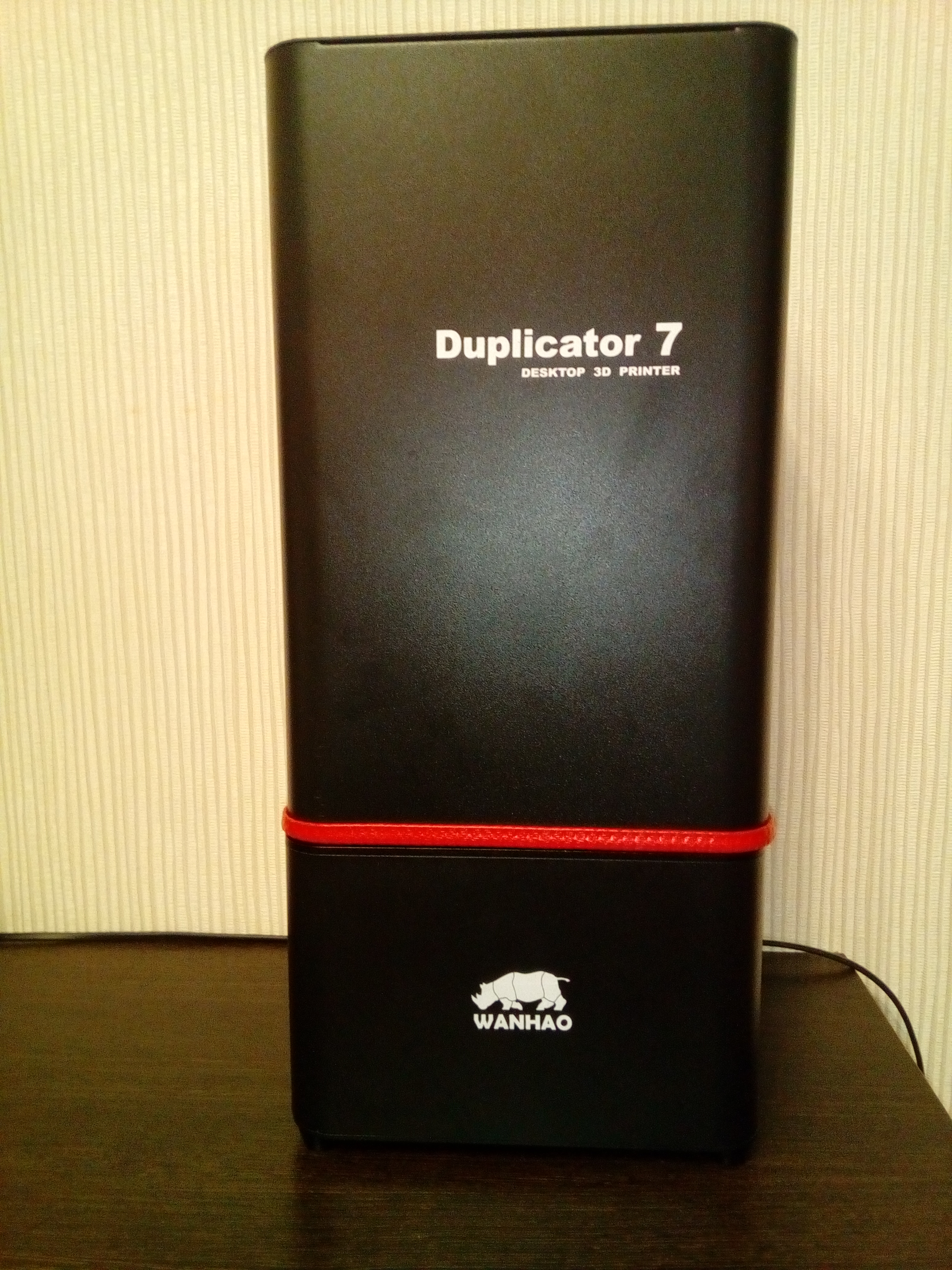

v.rossosh2, Большое спасибо за комментарий.В настоящее время пользуюсь фотополимером от ванхао Fo To SB, цвет черный полимеризуется хорошо, твердость по шору 35 единиц., к выжигаемому полимуру отношения ваще не имеет, отрабатываю технологию, тож редкое фуфло. Принтер от ванхао дупликатор 7 рэд, до этого пробовал того же производителя фотополимера с маркировкой оранж, твердость как заявляет производитель 75 единиц по тому же шору, после допекания на солнышке стекленеет, использывать только под резинку можно, без вариантов. Вот и подыскиваю нечто напоминающее ювелирный воск  на подобии зеленого ферриса (почему зеленого, я его на чпу фрезере часто использую) Кстати ванхао не дает режимы использования своих фотополимеров, приходится подбирать в рупопашнуюкак собственно и не способствует продвижению своего продукта на рынке, принтер устанавливал на комп с боями, обратился к ним, а они тож ничего не понимают походу, одним словом месяц ушёл на танец с бубнами при установки оборудования. Програмулина управляющая принтером на редкость кривая грэйшн воркшоп, работает раз через раз, предётся освоить павэр шэйп, дабы создавать правильные поддержки для модели, вот как то так

androin, продвижению их принтера способствует цена :-))))
Хочу Вас огорчить, но ничего даже близко похожее на зеленый ферис, Вы не найдете. Машинки печатающие воском имеют другой ценовой диапазон. Мягко сказать совсем другой)))))
на дубликаторе, вам придется работать полимерами, и привыкать к их минусам и плюсам. Ничего страшного в них нет, нужно только понять, что полимер это не воск.
http://www.jportal.ru/forum/forum52/topic20223/ почитайте, тема про Ваш принтер, я думаю вы найдете ответы на свои вопросы.
