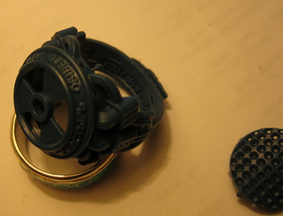

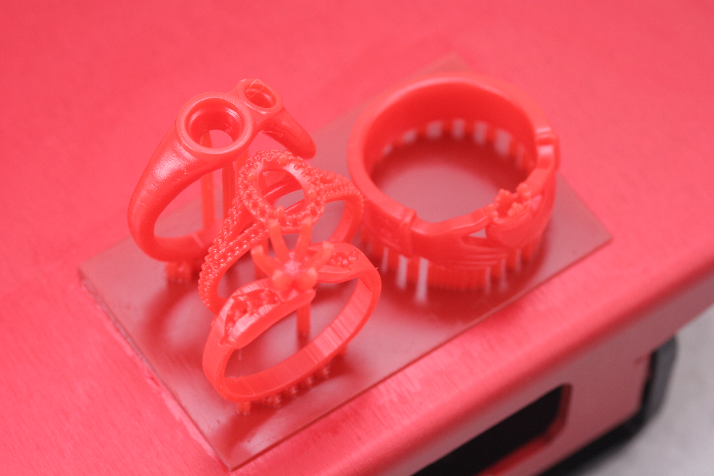

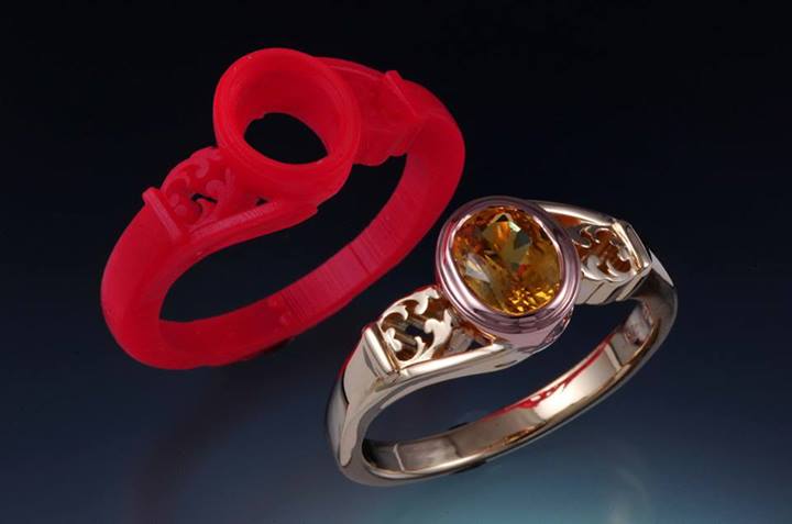

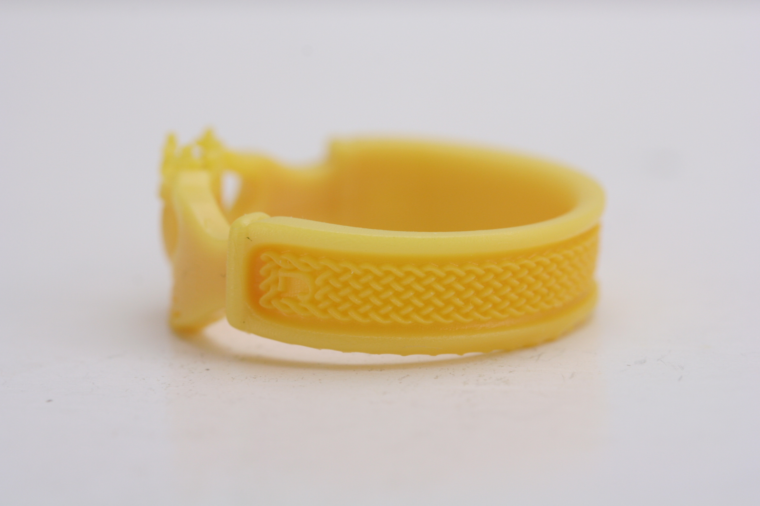

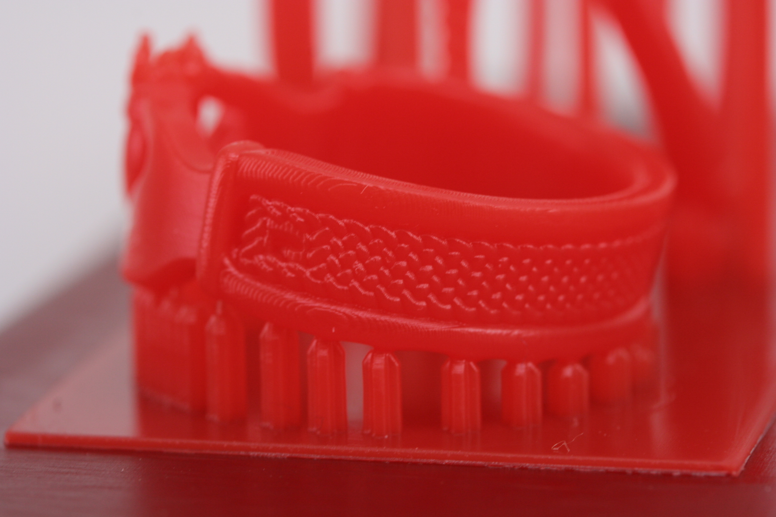

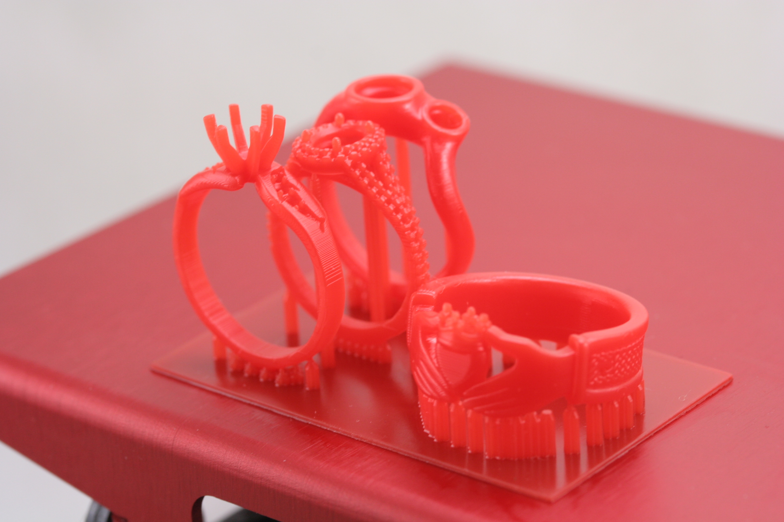

Предлагаю обсудить, поскольку, говорят, уже есть эти аппараты в наших широтах и успешно печатают  -
Качество лучше чем у Form1, полимер вроде подходит для прямого литья.

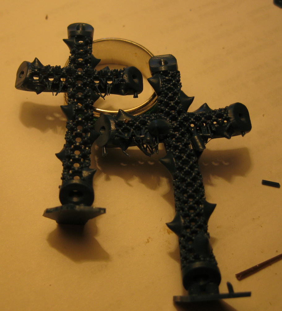

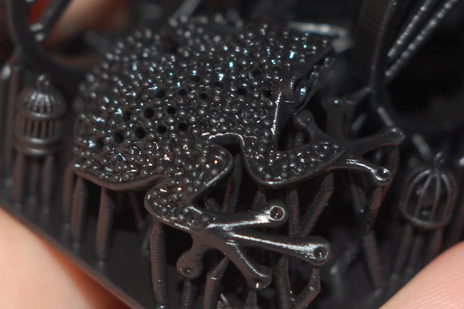

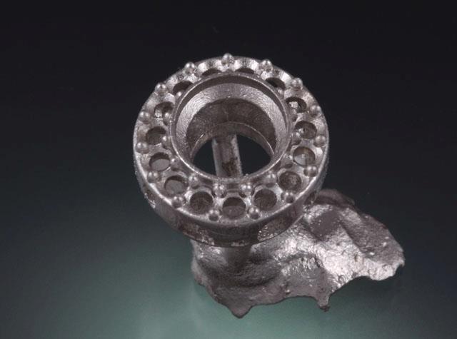

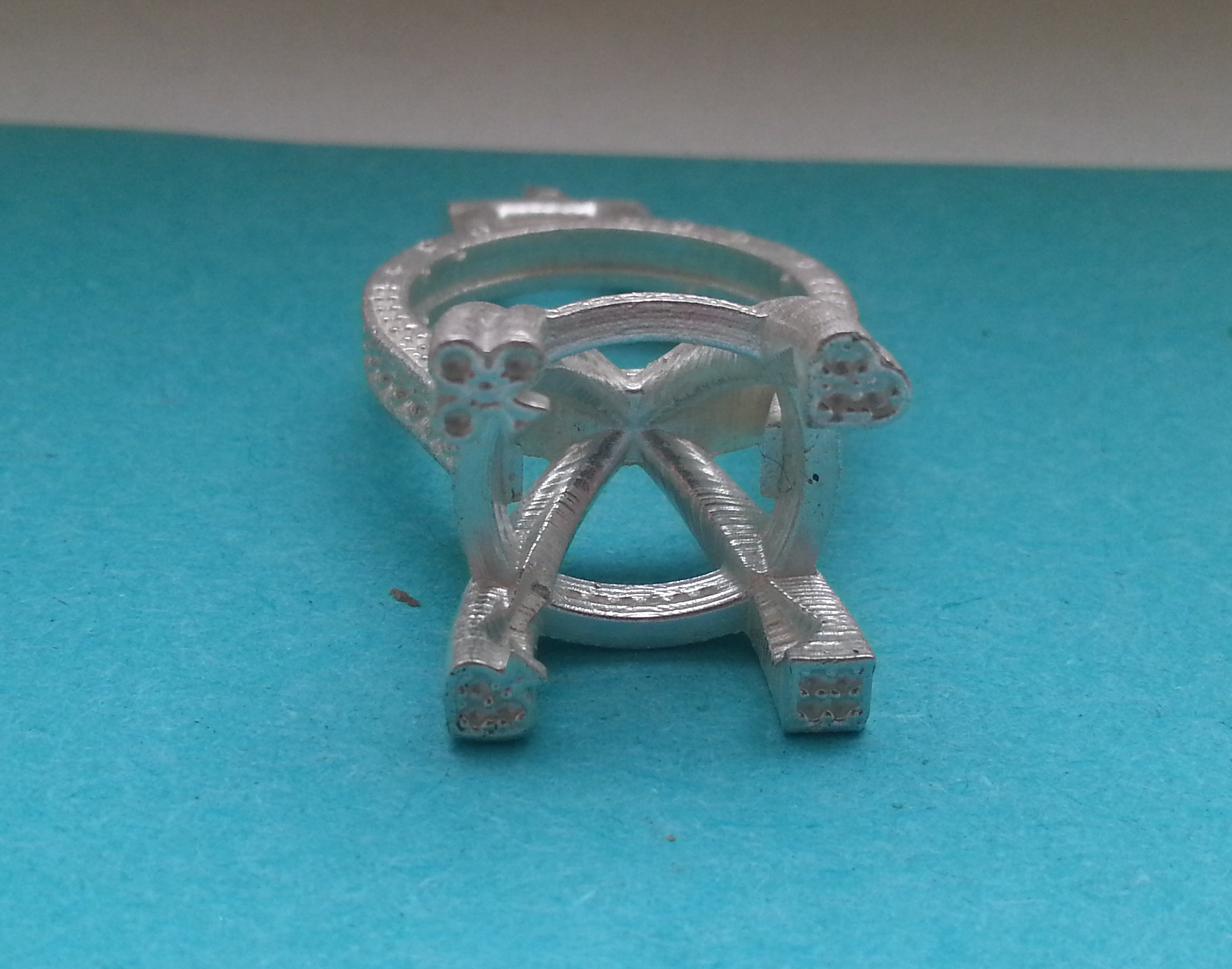

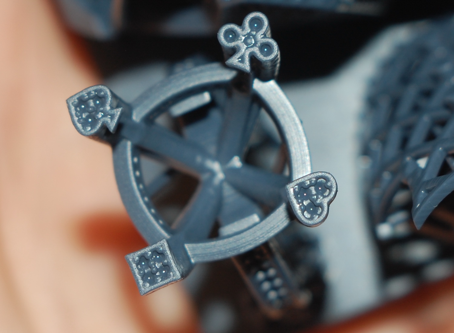

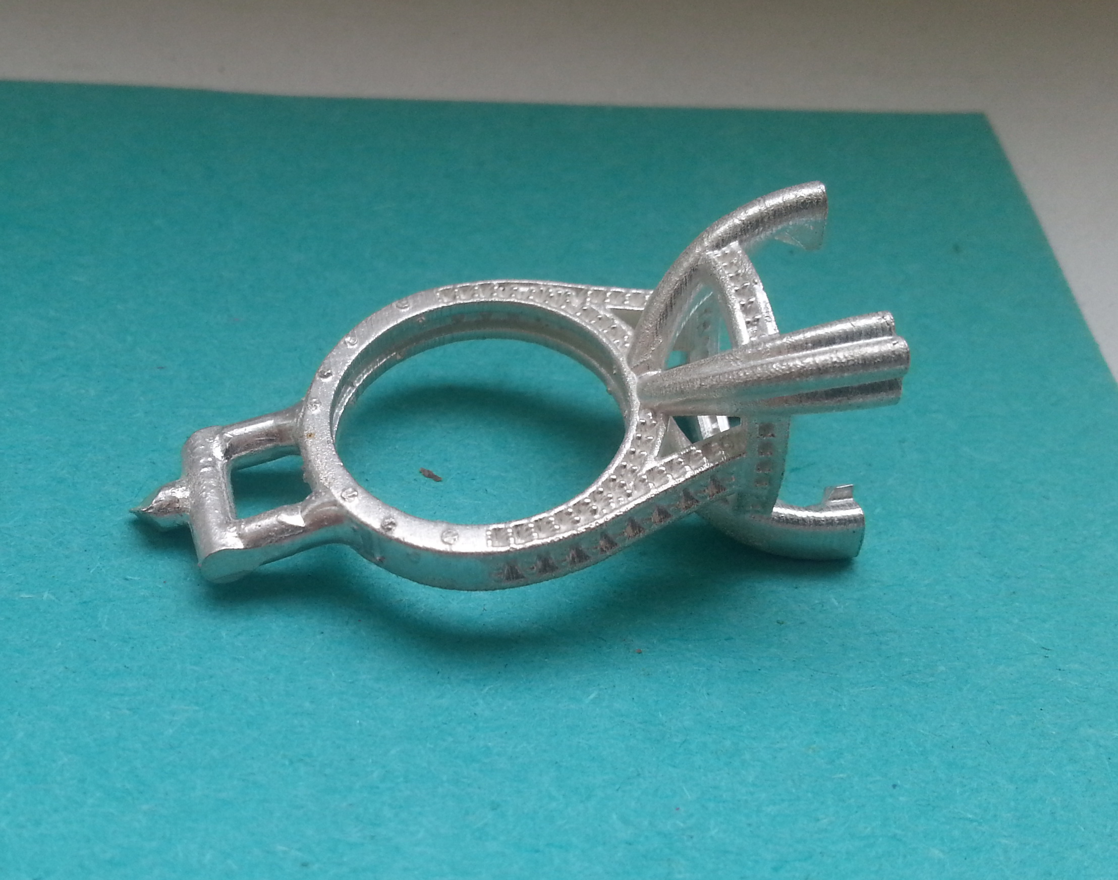

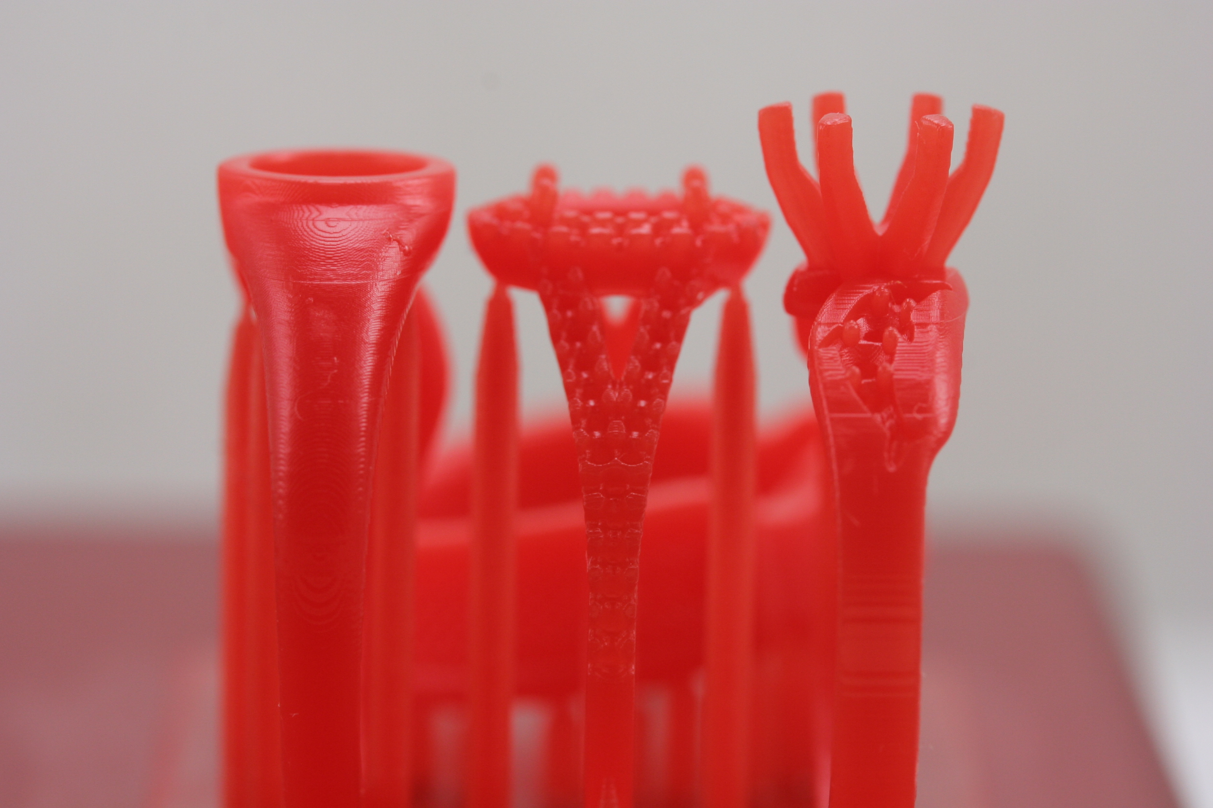

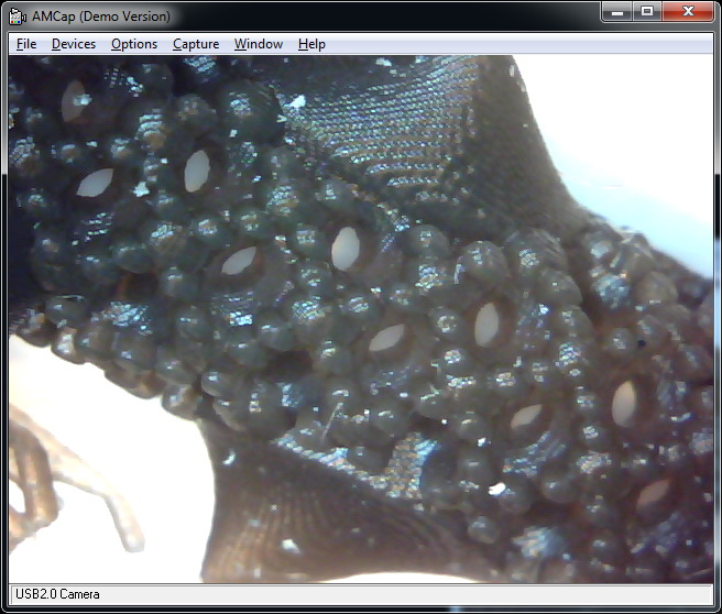

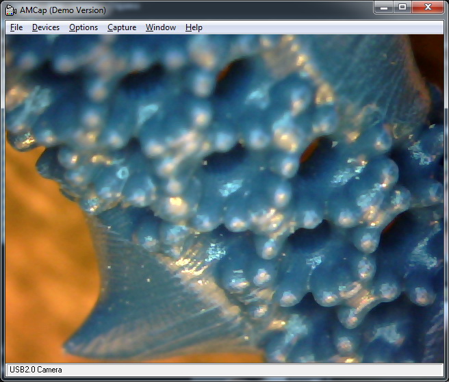

Кстати приложу тоже фото отливочки и печати.

А жабка где? )
Ну, согласитесь, нормально. Можно работать. А с учетом, что на платформу 50 микрон влазит штук 6 таких колец, так и вообще здорово - за 500-то грн. Главное, есть масса таких объемных конструкций, которые на обычном ЧПУ без расчлененки не вырежешь. А тут - запросто растет.

Вещичка полезная. Жабку кстати запекать отдали. Она в другом полимере растилась.
Я так понимаю Вы тоже ждёте принтер?
Впринципе на всех тестах он себя предсказал.
Модели нужно строить "принципиально" под этот принтер, понимая его недостатки.
Возможность нормального литья радует.

Dmitry, как по мне, уж больно большая слоистость на плавных поверхностях. Особо это видно на отливке кольца. Сразу скажу, большинство клиентов у меня сразу уйдет и ничего не закажет, увидев такое.
Еще раз повторюсь, этот принтер только для начала работы, для энтузиастов своего дела. Это никак не промышленное решение.
Я себе представляю сколько нужно времени, чтобы вывести до блеска внутри каста у кольца. Это реально только при дешевом ручном труде. Тем более, опять же, жабку и кольцо можно отфрезеровать с совсем иным качеством и при наличии совего станка, цена воска будет меньше цены печати, это точно.  :)

Понятное дело принтер не промышленный. Для ювелирки в целом его исспользовать крайне неправильно. Можно конечно "недорого" выращивать какие-то колечки. Должна ведь быть альтернатива печати?
А так вот:
- если модели особенно ювелирные - Солид 0.025 слой + 4-5 проходов с остыванием
- если модели также очень ювелирные - фрезер с разносторонней обработкой
- если модели не ювелирные, есть возможность доработать в пластике, нужна дешевая стоимость - B9 продойдёт.
Саша ты уж очень интеллигентно, как о покойнике.  Откровенное гуано, и не верное представление об массовке и эксклюзиве.  Я умею делать эксклюзив, но зарабатываю только массовкой. Меня лично  тошнит от общения с клиентами.
Как раз для массовки нужно абсолютное качество, и  следовательно качественное оборудование, а вот для эксклюзива пойдет и  дешевое. Один раз можно и ручками подправить.
Массовка предполагает качественно и дешево, руками дешево не сделать. Я некоторые вещи продаю  уже не один десяток лет, и  всегда ( тысяча из тысячи) покупатель доволен качеством, но  всегда хочет еще дешевле.   Доходят до абсурда, торгуются за 0.01 у.е на единицу товара, поэтому я  долго думаю над вещью,  как бы лишний раз не совершить  движений надфилем. Не было ни одного  случая, чтобы  сделал массовку хорошо с первого раза.
Как хобби может быть и хорошо, но зарабатывать  на таком оборудовании мне кажется проблематично.
