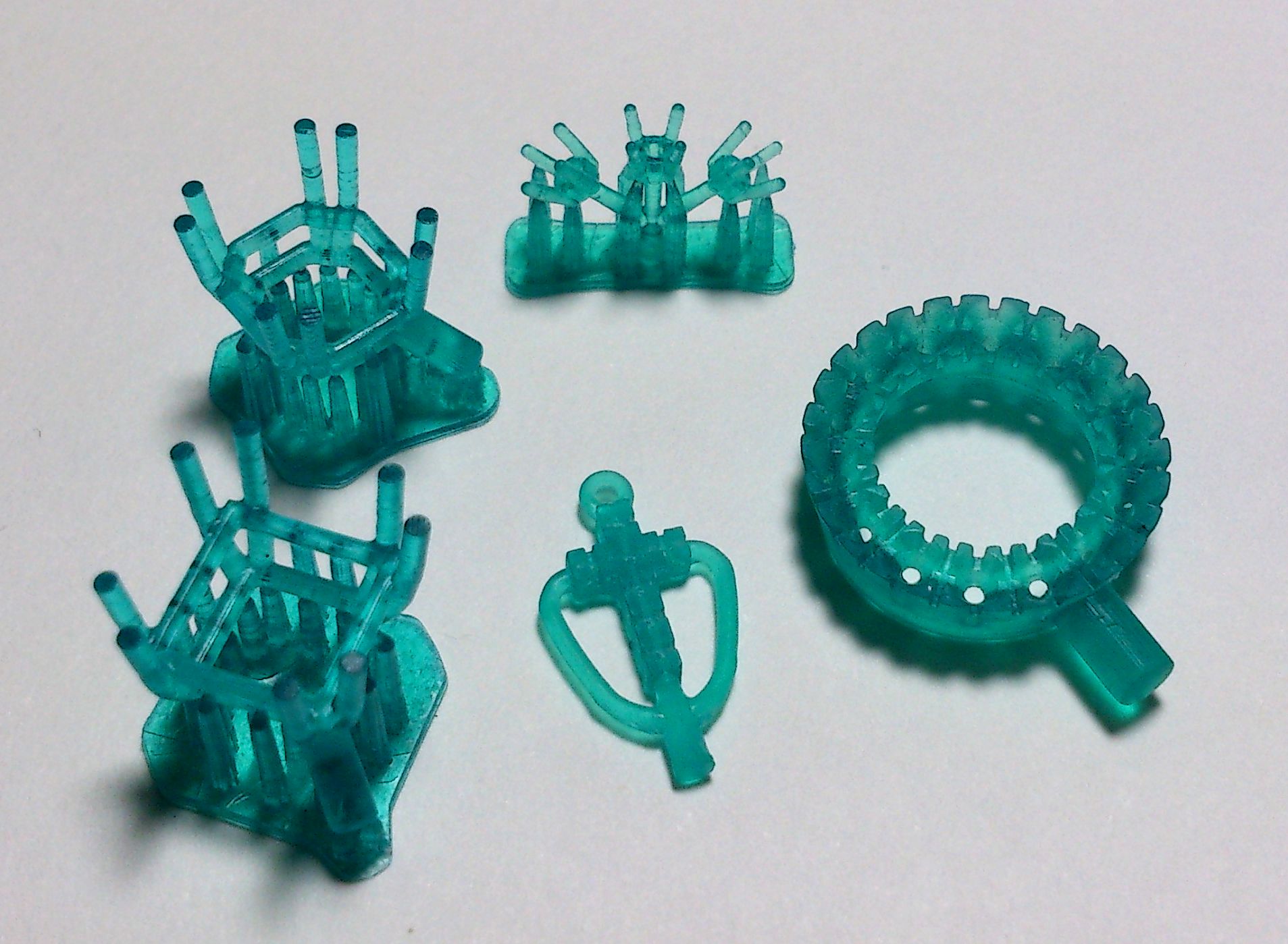

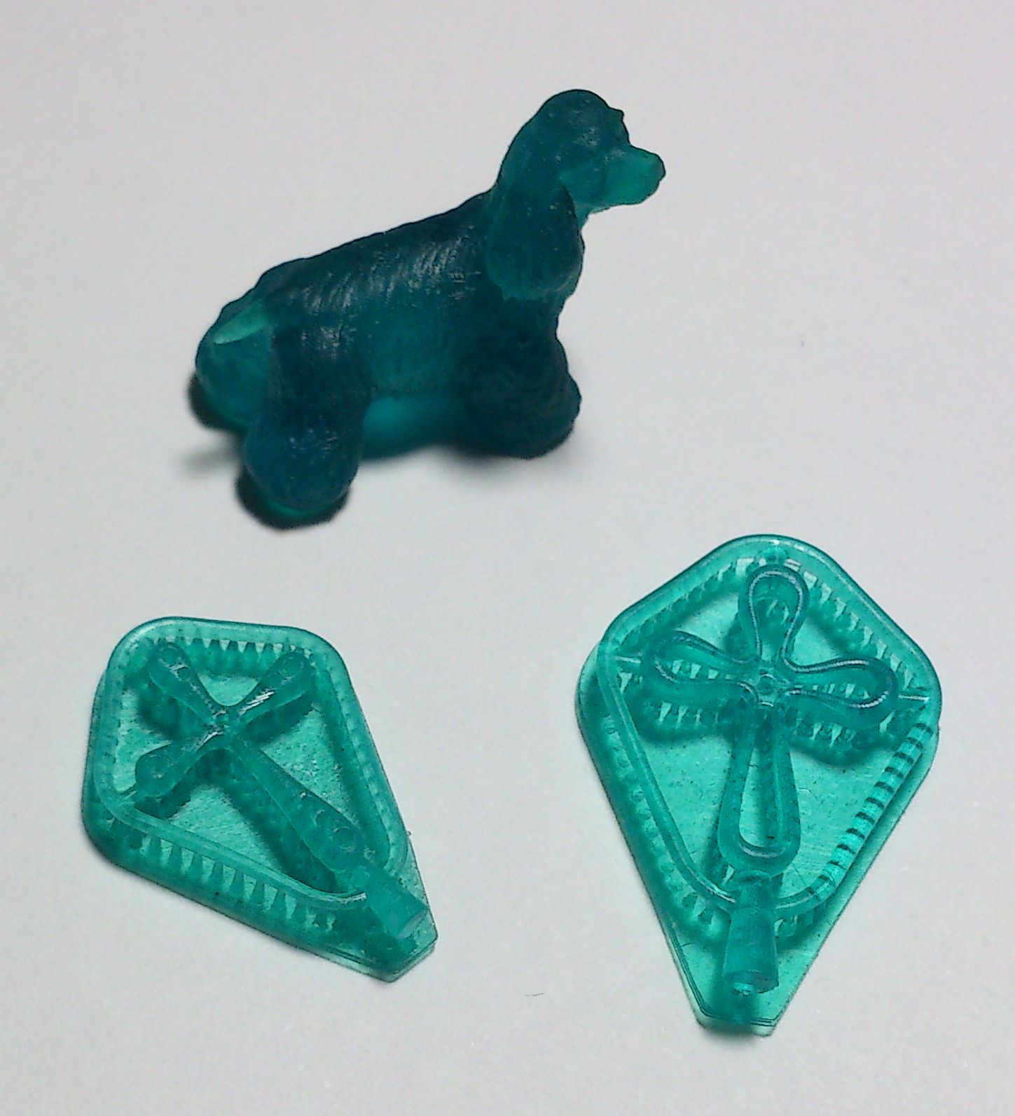

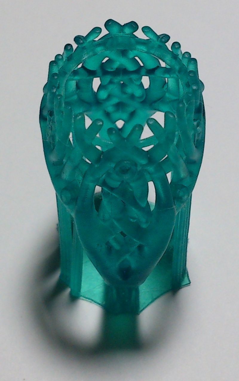

Год назад купил такой принтер из Италии, но не от DWS, а маленькая компания Pelusi. Итальянец переделал прошивку на 5, 10 ,25, и 50 микрон. Но я так и не успел сделать хороший принт на менее 50 микрон.
У меня просьба до Dimitris, скажите пожалуйста откуда купили полимер? И какое время для проекции используете?

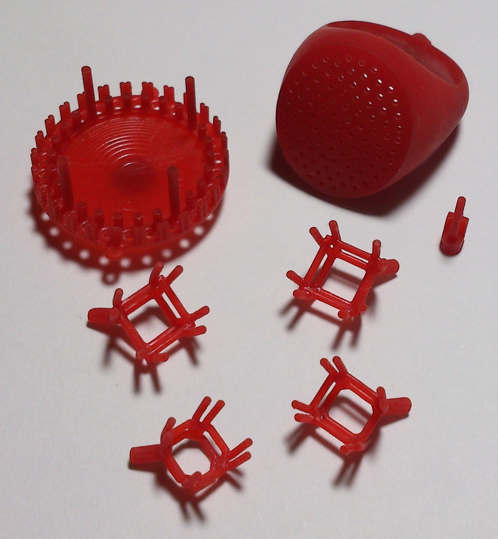

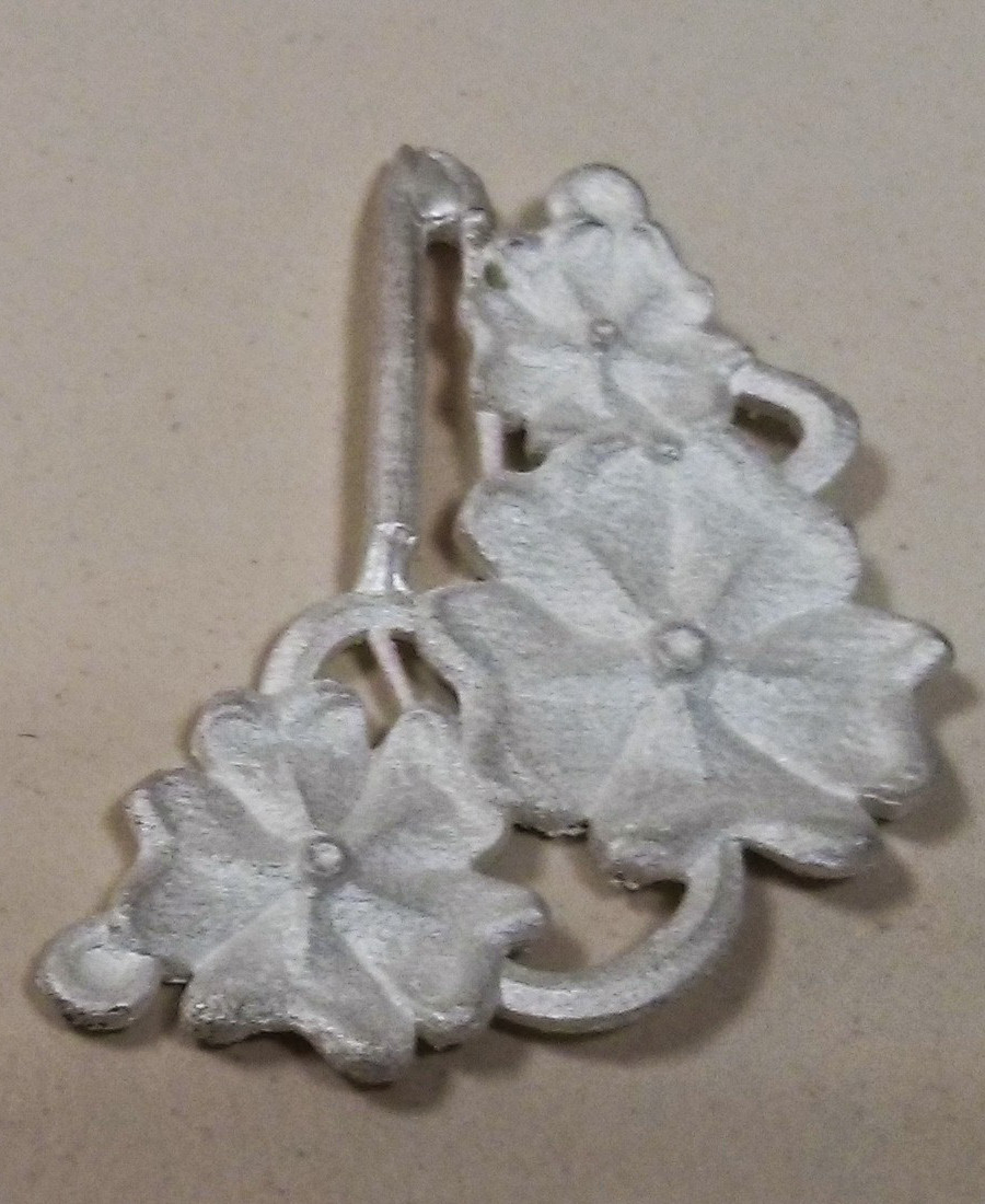

А вот самое лучшие литье месяц назад:

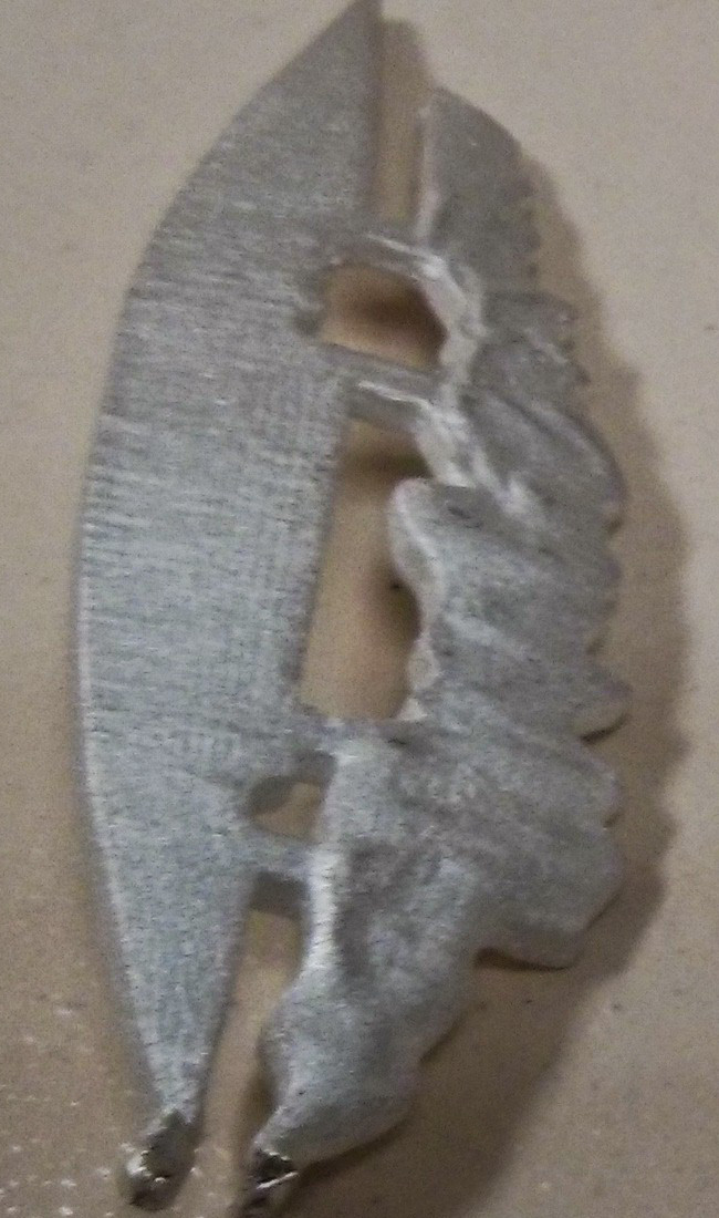

По дефолту со станком пришло поллитры полимера Cream - я так понял абсолютно не годный но у меня под боком есть хорошее литье где можно попробовать его выжечь - пока не приедет более интересный полимер - попробую что выйдет.

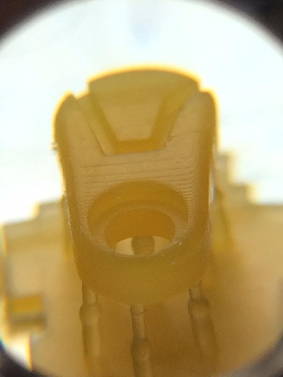

По дефолту мне пришел миикрафтовский полимер Cream. - полупрозрачная субстанция.

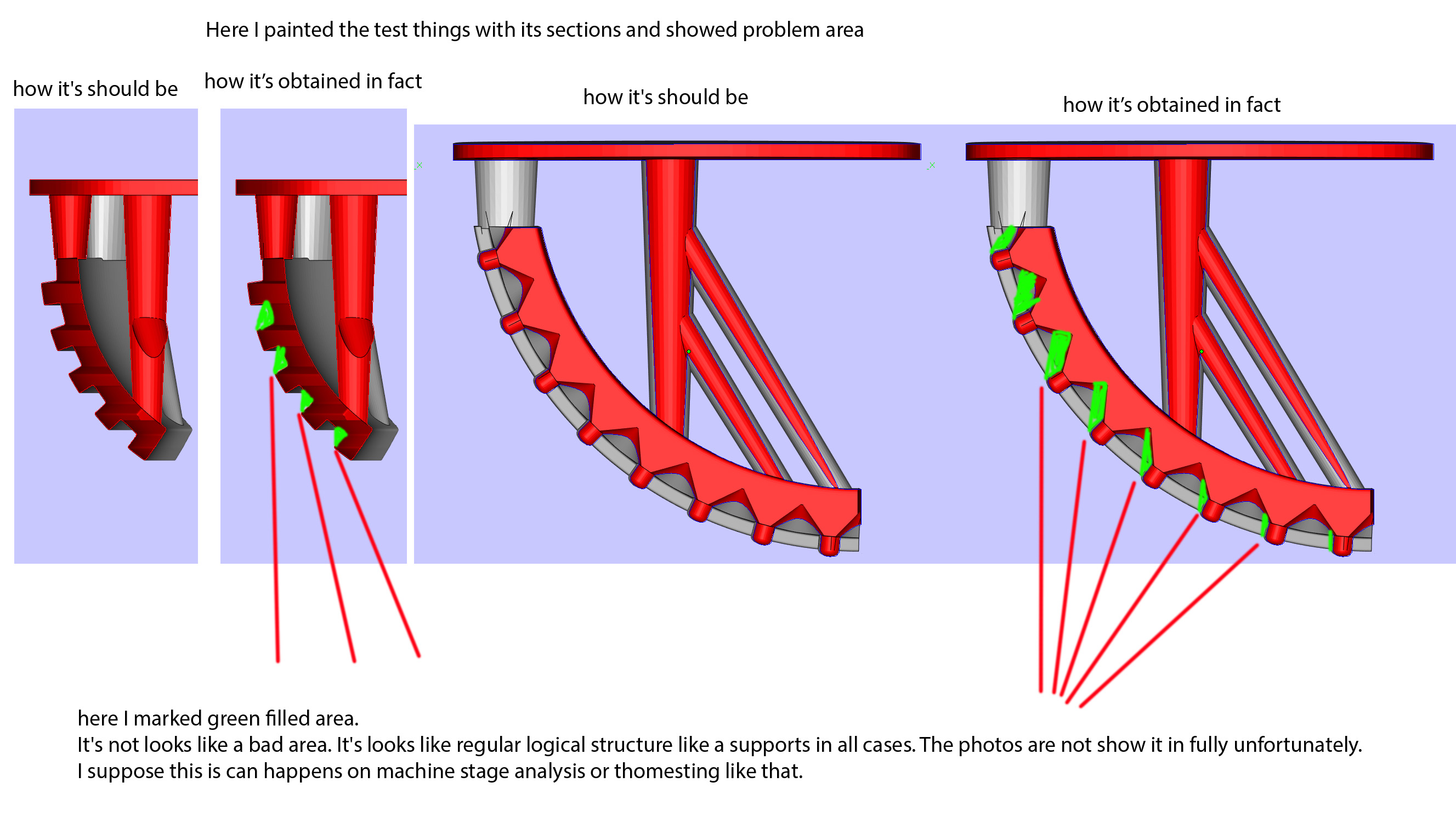

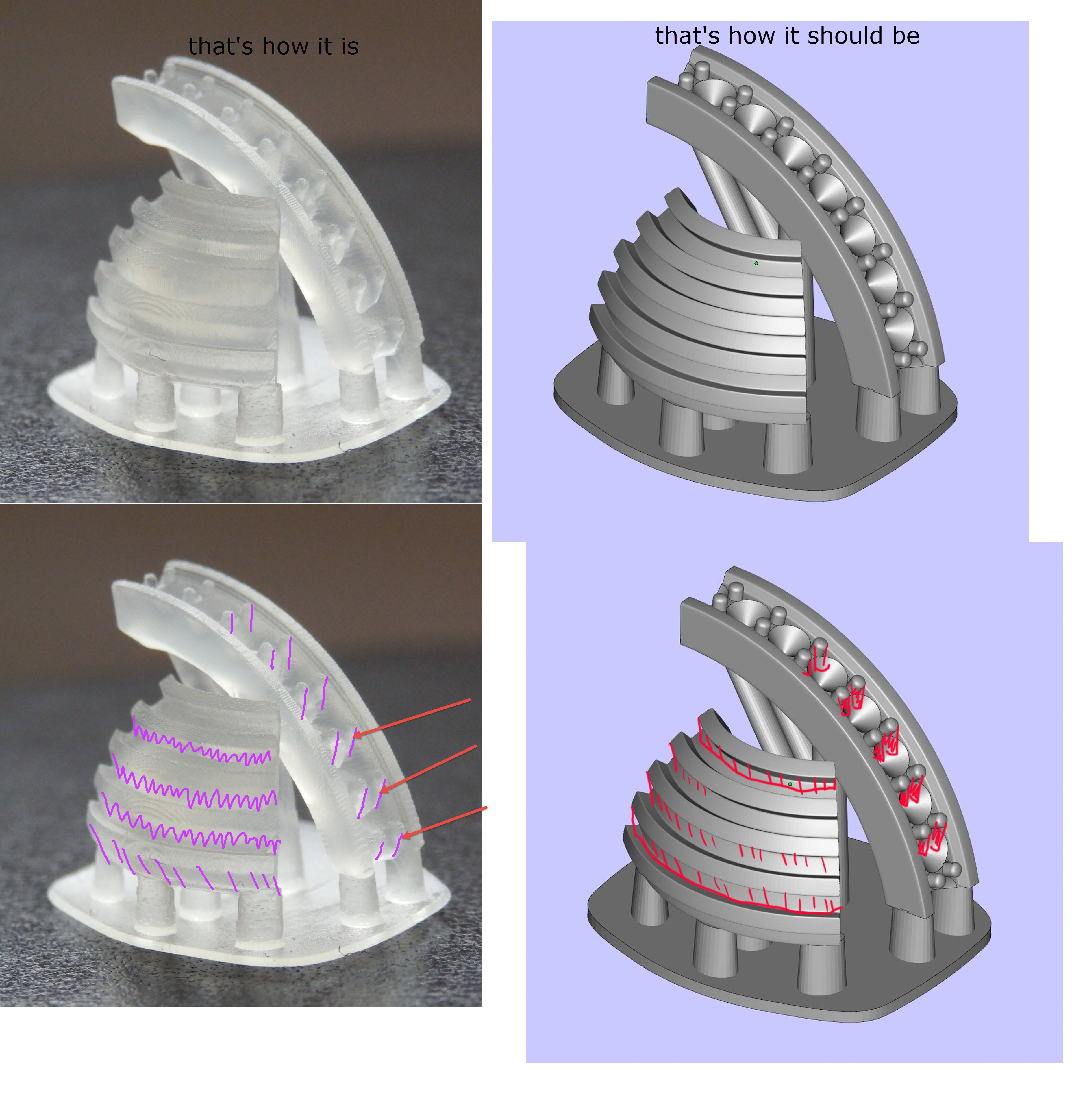

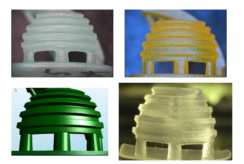

Я добился стабильного роста со своими поддержками, но при печати какой-то странный эффект - что-то по типу тени как от фрезера. я перепробовал все режимы - побороть не могу.
Как мне подсказали, такое может быть из за особенностей полимера...

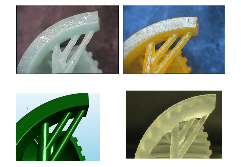

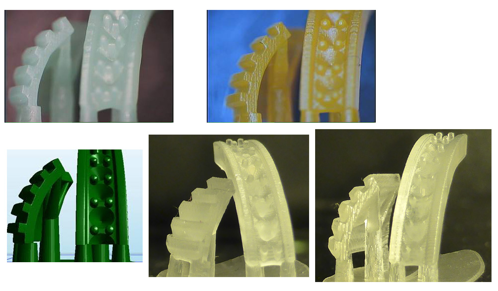

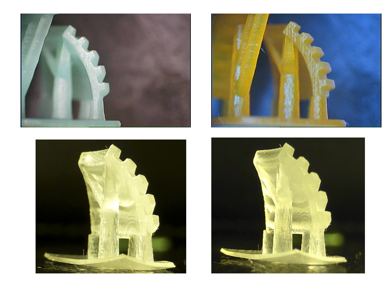

Я попросил Корейцев сделать тест на двух их новых материалах BV-011 и BV-012 (первый светлозеленый для зубников и ювелиров роде как, второй больше для ювелиров - по z 15 микрон по дефолту обещают + выплавляемость!)
Ниже пркладываю картинки. на каждой вверху слева BV-011 вверху справа BV-012
внизу 3D и мой дефолтный полимер Cream
Как видите только на BV-012 нет сильных искажений геометрии (желтенький)
Его то нам и нужно - в отеделе продаж мне назвали цену 145 долл за 250 мл + доставка на мой счет.

Качество, как можно разглядеть на этих фото пока еще печальное и до солида не дотягивает, хочется увидеть такое качество, как в 13  сообщении. Тогда можно покупать.
Желтенький это тёмно жёлтый, я правильно понял?
Регистрация: 12.09.2012
Сообщений: 13
То, что Вы называете тенью - это капля на фото из светло-жёлтого, полупрозрачного материала?
Я думаю эта капля образуется или из-за того, что материал не светоотвердился или поддержка там нужна.
Регистрация: 24.06.2013
Сообщений: 5
я не прав в том, что не приложил линейку. качество там вполне сопоставимо с хорошим солидом в режиме 25 мкм. не хуже и не лучше особо. камушки там 1.5, бортики на втором теле примерно 0.6 толщиной (но суть теста была не в этом)
желтенький я имел ввиду bv-012 который на каждом фото справа сверху (я коряво их как-то залил, сорри, чтобы увидеть чуть в большем размере - скачайте на комп)
там возможны и неопрятности в том числе да, но в основном речь о другой проблеме. Сейчас попробую еще скрины залить, с пояснениями, те что я корейцам писал в виде вопросов и просьбой о тесте на другом полимере, так будет понятнее думаю:

Это классика проблем стереолитографии, полимеризация на величину превышающую величину нарезки, сказывается на нависающих элементах. От полимера тут зависит очень много, чтобы выйти на качество как в посте 13, нужно как минимум заполучить этот Envisiontecовский полимер или найти сопоставимый по качеству аналог. Вот возможно будет интересно
http://3dtoday.ru/blogs/traliman/problems-stereolithography-detail-pigment-leveling-experience-creating/
Изменено: Garrysan - 22.11.2015 12:57:36
Сообщений: 5
Garrysan,
Спасибо, в принципе уже частично сам дошел/подсказали, что нужно работать в первую очередь с непрозрачностью полимера(догадался, что причина в оптике, в смысле физики света), но статья очень полезная, т.к. именно эту проблему разжевывает!

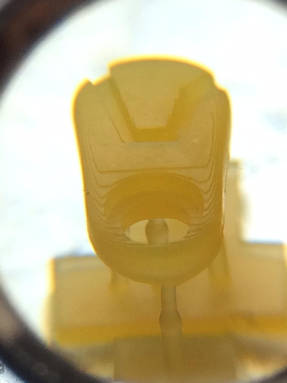

также вот товарищи корейцы прислали еще один тест, который это подтверждает (что за полимер, пока не знаю):
