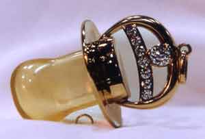

Вот сделал. Эта моя вторая :-)))))))
Размышляю над тем что нехватает.
А вообще эта штука будет пробной. Какую усадку даст. И когда ее сделаю в металле буду больше знать об узких местах.
Усложнять или нет. вот в чем вопрос :-)
Сделал в МАХе. Проверка STL - без ошибок.

Это всё конечно красиво,только зачем такая модель нужна???
В мою бытность модельером на производстве я пытался внедрять нечто подобное,только меня материли потом всем цехом от резинщиков до полировщиков,хотя дирехтор был в восторге,только после пятой погубленой резинки и третьей ёлки,отправленой на переплав,решил,что ну его на...
Поэтому возникают вопросы чисто практического характера.
Что за поднутрения и для чего,на сколько частей придётся резинку пластать,чтоб модель вынуть,как потом цилиндрические стяжки выводить,зародыши корнеров для последующей закрепки,по моему,вооще не в дугу,диаметр стяжек примерно 1 мм.,тогда модель нормально из резинки не вытащить,ну и т.д.Если кольцо желтое,то три центровых камня без разделки будут коряво смотреться,надо бы белую впайку планировать.
Наверно,я слишком далеко зашёл в критике.Это только концепт???

Может я, конечно, отстал от жизни.... :( Но зачем нужны камни на кольце со стороны ладони???? Ежели дама захочет дать кому пощечину, чтоб следы остались конкретные?  Иль чтоб сама себе изуродовала все белье и ручку своей сумочки????  А стоимость такого изделия никого не пробовал посчитать? Ведь вставки (пусть даже фианиты) что то стоят, да и закрепить их еще нужно... А размерный ряд - данный экземпляр можно делать только единственного размера...
Ну о стяжках все сказано выше :) Полируны повесятся, либо такое изобразят... :)

ну допустим насчет резинок - несогласен. можно и прототип сразу в опоку впихнуть. изделие мягкоскажем несерийное, "на любителя"
(где бы такого еще взять).  :lol:
2 аффтар: вместо раздумий над тем чего нехватает я бы задумался над тем чего тут лишнего :) ихмо убрав поперечные цилиндры буит ынтереснее. по жесткости - не потеряешь, суда по ширине - довольно жесткая констрюкция.

А с чего вы взяли , что в эти " дырочки " с отдалённо стоящими  "пупырышками " - можно закрепить  камни ...?

Я говорю что это пробный вариант. В резинку и т.п. это непойдет. Цель: проверить как там и че где РЕАЛЬНО усадится и насколько это можно прогнозировать и будут ли они линейными.
Много всего говорят на эту тему но ничего конкретного НЕТ.
Если нельзя предугадать, расчитать достоверную усадку значит моделим с запасом под ручную обработку. А ручками на не привыкать.
С такой технологией многое упрощается. Разметка симетрия и все такое.
Опятьже можно просто запчасти делать на сложные вещи и в дальнейшем их комбинации дадут другие варианты и т.п.
Это еще новая облать для меня. нужно почувствовать на экране модель как она выйдет.
" Короче вот такой венигрет получился милок."
Valeriy K. - это типа разметочка такая а потом посадочным.

Valeriy K. Наверно ты имел ввиду, что придется брать сверло под диаметр вставки и расверливать каждое отверстие. Поэтому желательно заранее предусматреть на модели этот нюанс. ???
Или  просто хочешь посмотреть как крепят камни ???  Попробуй как-то конкретнее обозначить свою притензию к этой модели... :?

Я иногда свои мастер модели в воске делаю точно с такойже разметкой потому как не всегда уверен что допустим будет куплена качественная безусадочная резина или такойже качественный воск .
А сделать сразу в воске посадочные места под определёный размер камней и тебе на следующий день начальство принесёт не резину а какуюто БОРМОТУХУ с усадкой в 10% и воск какойто конченый попадётся ,  вот после этого попробуй комуто докажи почему камни диаметром 2.5 мм  очень больши для этой модели а камни 2мм очень малы и болтаются в косадочных местах....
Вот потому и делается всё в комплексе и учитывая все возможные ситуации ...  Как по мне лучше я ухайдокаю несколько посадочных боров и сделаю 100% результат который я ожидаю чем потом буду делать новую модель...
