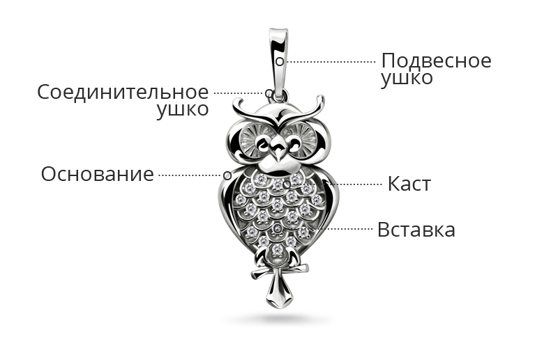

А та деталь, которую обсуждали мы, это ушко?

прастигоспАди :)
Регистрация: 09.04.2021
Сообщений: 10
прастигоспАди
Значит мы обсуждали соединительноподвесное ушко))
