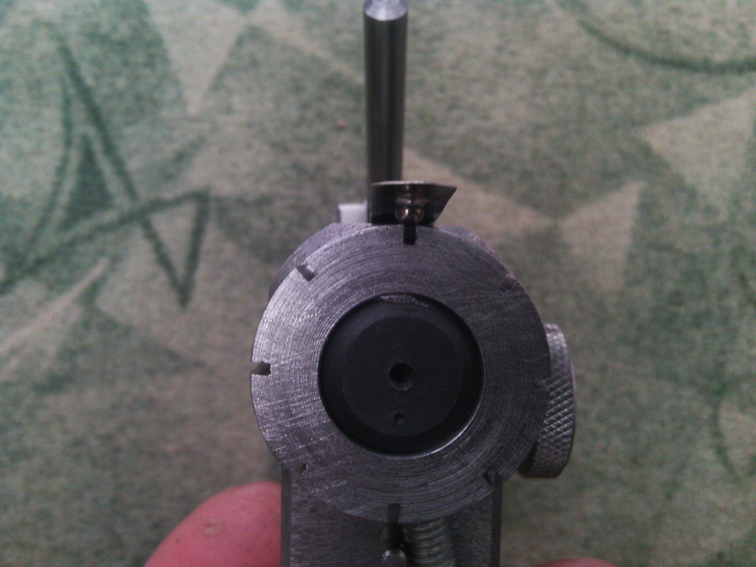

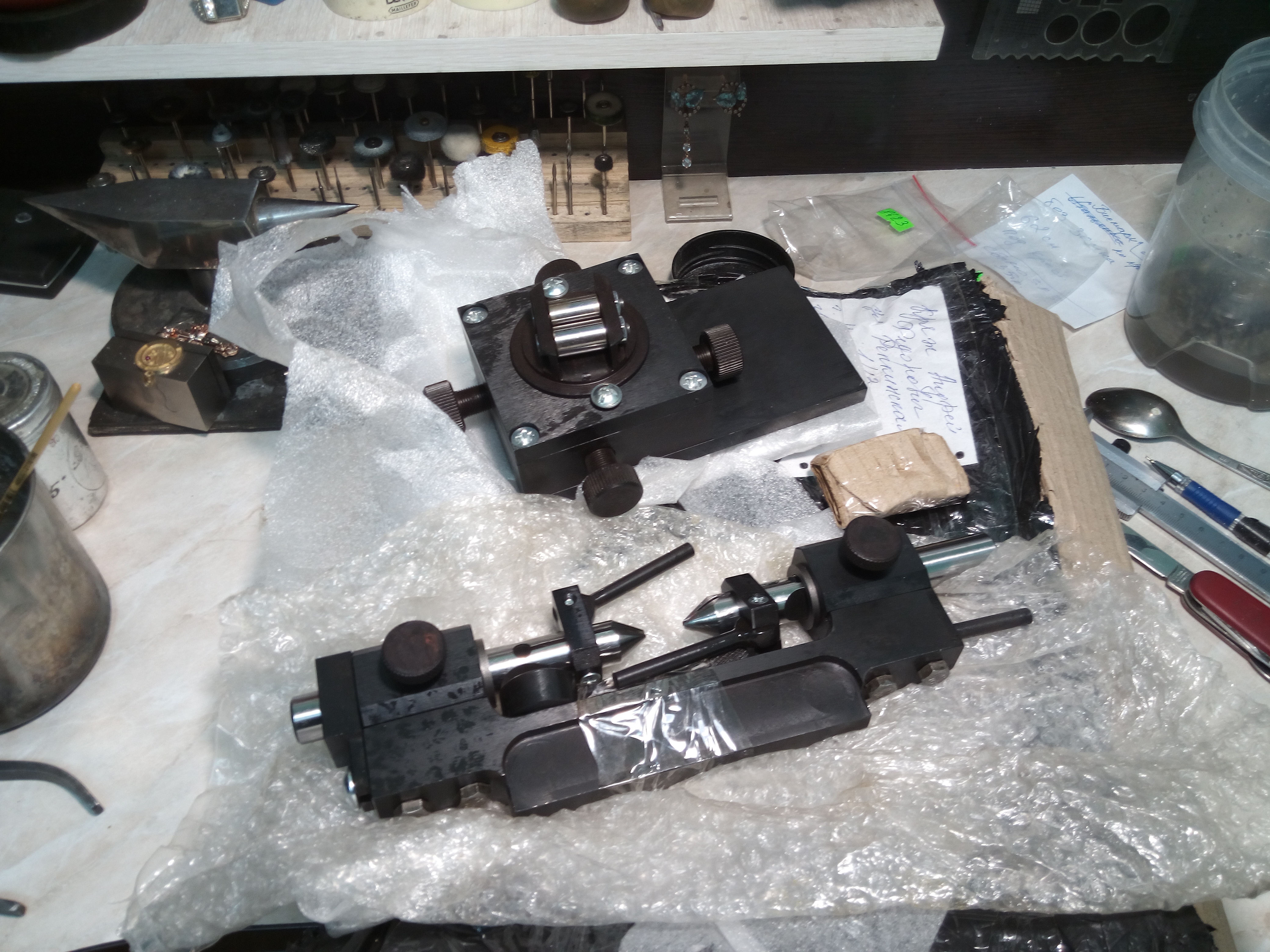

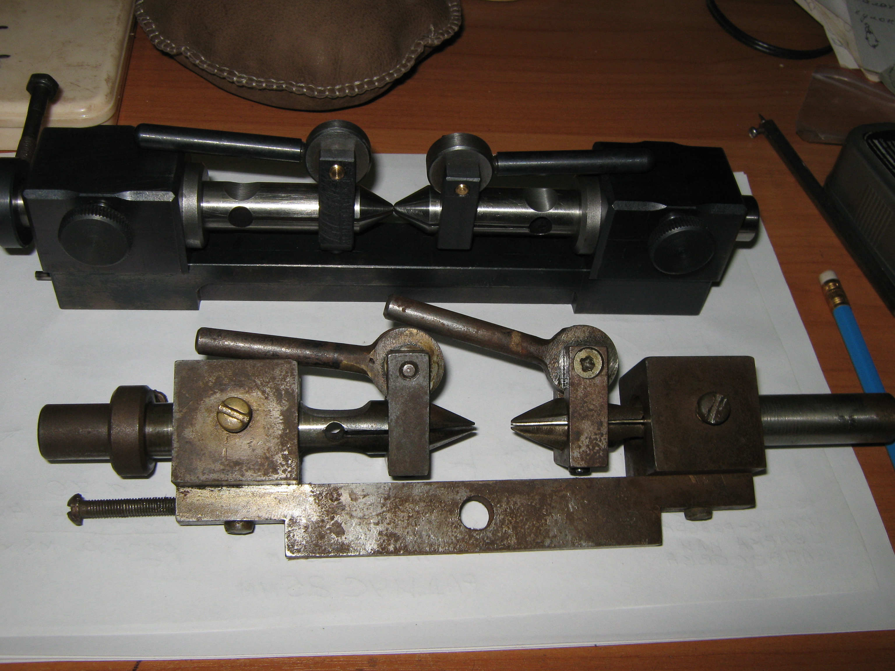

Есть возможность изготовить приспособу для гибки  звеньев цепей  таких как панцирная двойная панцирная-она же кайзер -двойной ромб восьмерка и др  делал года 2 назад по образцу SURIKA W  только более прецизионно фото прототипа  в теме виды цепей на 3 странице она там у него в тисках зажата  Вкомплект входит 2 пары цанг для толстой и тонкой проволоки срок изготовления 2-3 месяца по всем остальным вопросам просьба писать в личку попозже выложу фото

фото  -моя та что сверху  изготовлено все очень точно  цанги каленые работают очень мягонько и долговечно

так это из галереи Валеры  я себе такую сделал

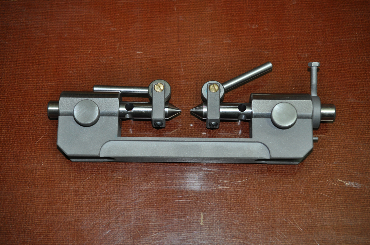

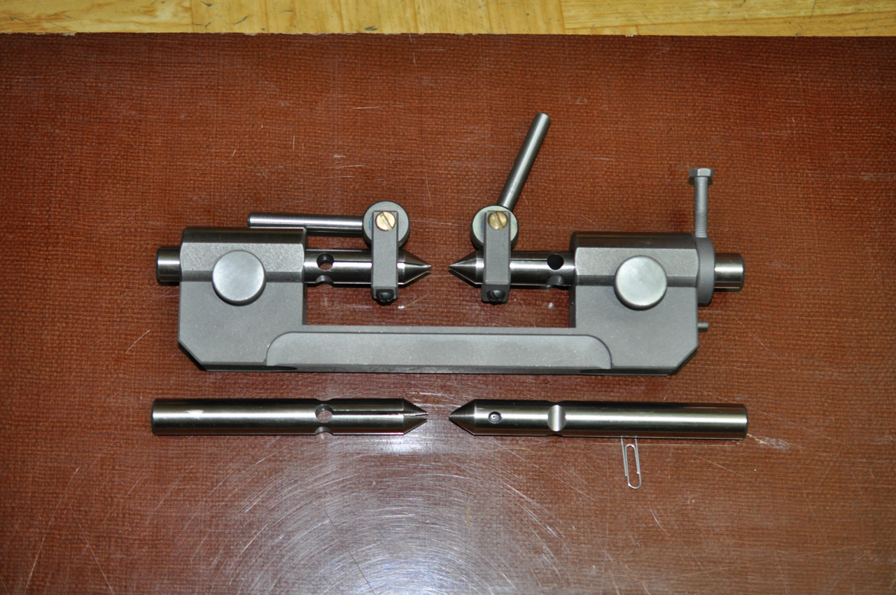

Все равно не пойму зачем там втулки стоят  :trubka:
Это в том случае, если токарь криворукий?
То как происходит центрирование?
Регистрация: 19.08.2008
Откуда: ВКЛ
Сообщений: 710
Голосов: 69 / 19
Втулки ( Бронза или чугун) -  это подшибник скольжения. Материал более стойкий на истирание. Плюс, втулка имеет пропил вдоль, и впресована в обойму, где сбоку винтом может поджиматся для убирания люфтов по мере износа.
Регистрация: 12.03.2009
Откуда: Смоленск
Сообщений: 248
Голосов: 17 / 0
Если разрез, то понятно, а то не разглядел его на картинках.
Регистрация: 22.06.2008
Откуда: дороже Питера
Сообщений: 3793
В друзьях у: 38
Голосов: 455 / 8
В машинках Механика втулки чугуные  и без пропила с регулировкой, а просто с зажимом. Но чугун стоек к снашиванию от скольжения и к тому же сделано так, что ни малейшего люфта, а появится через десять лет, так можно распилить втулку  и добавить винт регулировочный. Хотя люфт там вполне допустим, при навыке на качестве не скажется.
