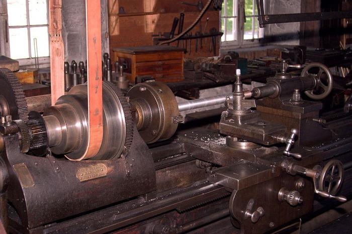

Я ещё застал вот такие станки

А что особенного в этом станке?
Особенность не в самом станке, а в обустройстве всего цеха.
В нём один двигатель на весь цех, под потолком идёт вал, который вращает этот двигатель и к каждому станку идёт ремень, вращающий его шпиндель.
А забыл как эта система называется.

Ну вы бы тогда самое главное сфоткали, а то не видно
Так и называется - потолочный привод. Если машина гавкнется, - станут все станки.
Та это же не я фотографировал, просто нашёл в инете фото.
Надеялся на то, что кто это видел, тот понимает о чём речь.
Нет, как-то по-другому.
Контрпривод.
Контрпривод.
Может быть, но у меня всё равно в голове другое слово крутится.
Хотя, одному и тому же часто разные названия дают...

Трансмиссия?  В старых учебниках встречал термин "общецеховая трансмиссия" . Особо была популярна с паровыми и водяными машинами, там где разбивать на мелкие локальные приводы не получается.
Точно! Вот простое слово, а иногда из головы вылетает.
В этот цех меня приводил отец и именно он сказал как это называется, использовав именно это словосочетание.

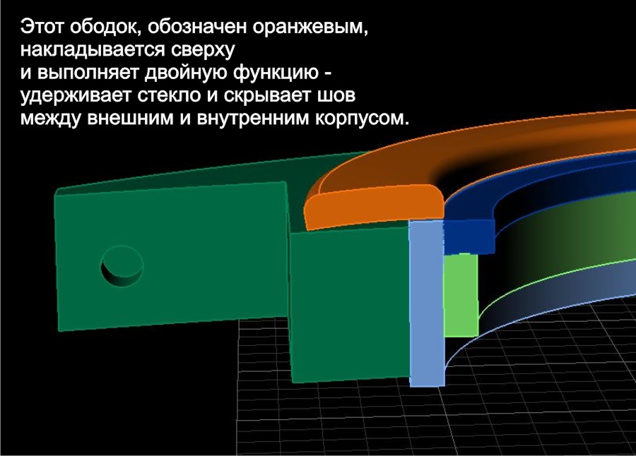

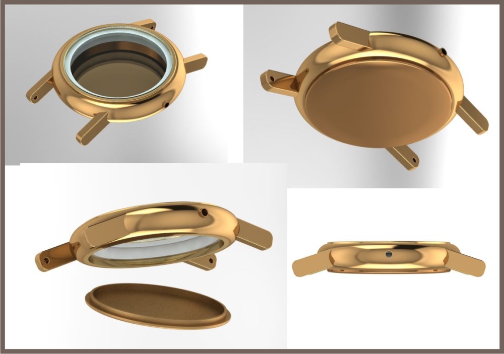

Созданая мною схема сборки позволяет изготавливать корпуса даже очень странной формы,
просто вырезаем в чем угодно круглое отверстие и запресовываем в него корпус,
главное что бы ось заводной головки не была слишком короткой.

Я не много туповат, а остальные цвета это что?
Greno4ka
Это сечение часового корпуса, собранного из различных элементов.

А как он крепиться? лазером его запаивать что ли?

токарном станке нагортовать подшипником
Это как?
Greno4ka,
Про припой слышал? )))

а ну механизм снизу что ли вставляться?))
часами решил заняться?;-)
В большинстве случаев снизу и вставляют механизмы.
