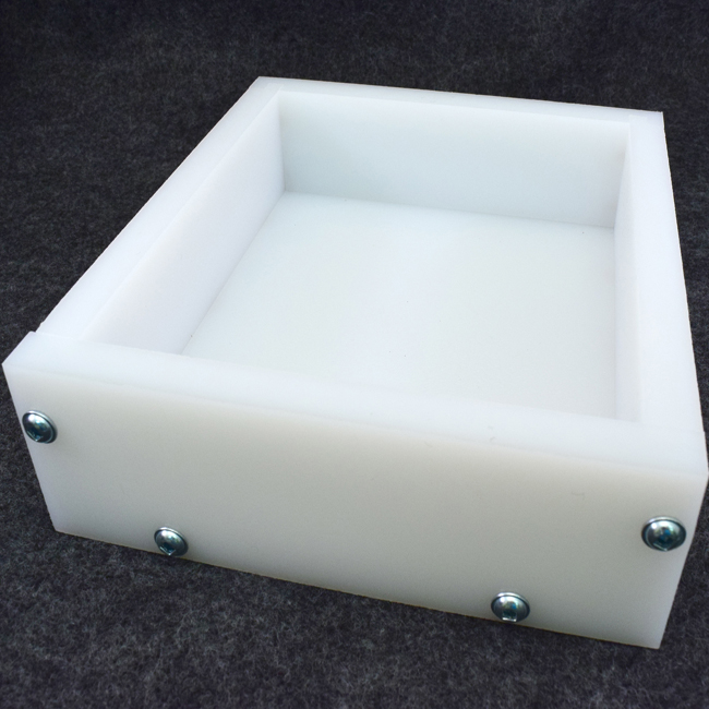

Вот такие хочу

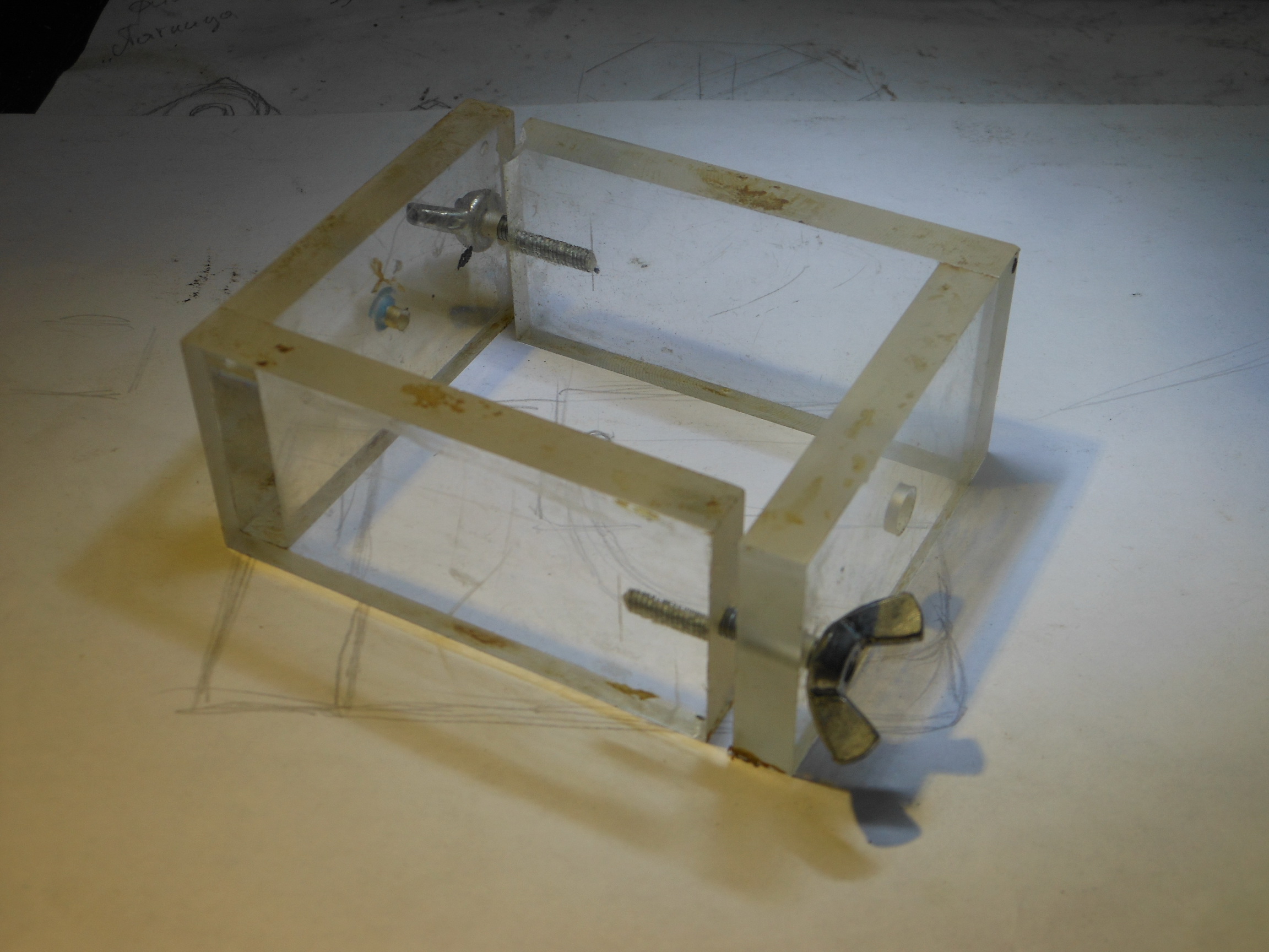

Леонид,
С барашиками чуть чуть удобнее будет :)

Супер решение!!!
А что в них льешь?
На моем фото буржуйская рамка размером 150 на 170 мм и высота 50 мм, если не ошибаюсь и стоит это чудо 30 баксов. А разборка и сборка шуруповертка в помощь.  :)

А что в них льешь?
В основном резину, но периодически и смолу эпоксидную.
Понял.... :)

У Олафа врлде оргстекло не??

Romariooo,
Да оргстекло. А к оргстеклу акрил и полиуретан очень замечательно прилипает. Или надо разделительный слой создавать. А мне надо гарантированное не прилипание литьевых эпоксидов, акрилов, полиуретанов. И при чем не одноразовое, а ток что бы ходило долгие годы  :) . И для моих задач как раз подходит ПНД.
