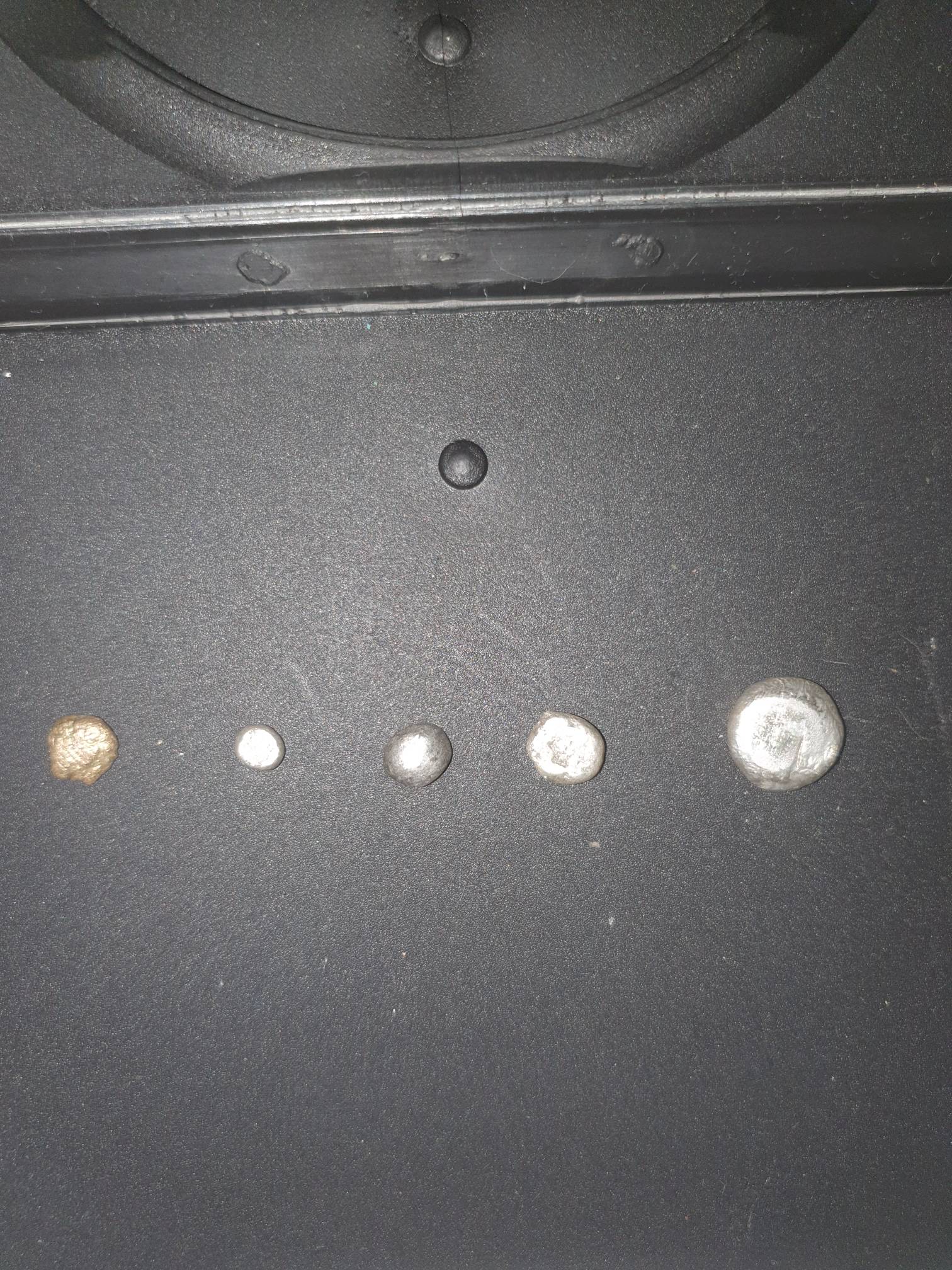

а не будет и фик с ним, ГЛАВНОЕ интерес поиска расширился, кстати, у меня выпало несколько сплавов белого цвета, азотка не берёт, Ванья говорил попробовать греть азотку, но я пока не буду, надо вначале с гнильём разобраться

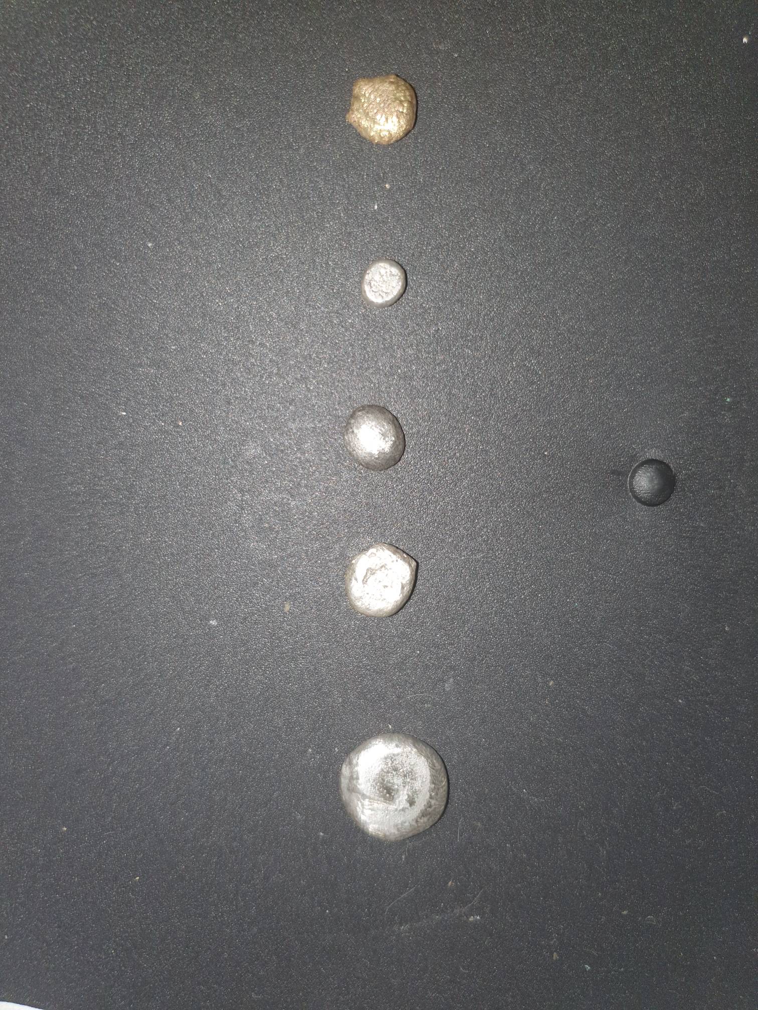

нет! на сайте поисковиков их продают кучками.так докладываю :biggrin2:  желтое выпало грм 2, думаю из обломка перстня, хотя фик знает. а один сплав почернел и не растворился, как не держал его,что это может быть? а сколько мусора в этих обломках, ОФИГЕННО ложишь плавить, аж в три раза уменьшается, лезет бахромой.

ну немножко покрепче, чуть, чуть покраснели и потекли, так а что почернело и не растворяется? раз пять в свежак бросал, реакции ноль. мож из метеорита что то делали? да, а налёт снимаешь, цвет серебристый.

ну если покраснели значит бронза легкоплавкая.а то что не растворяется магнитом проверял?

щас проверил, не магнитится. щас черноту почистил, блестит изумительно! как закончу свои эксперименты, у спеца проверю, в принципе я уже грм 20 набрал белого и пару грамм жёлтого. зимой стану мучать вас литейкой :biggrin2:  а ещё хочу малость освоить эмали

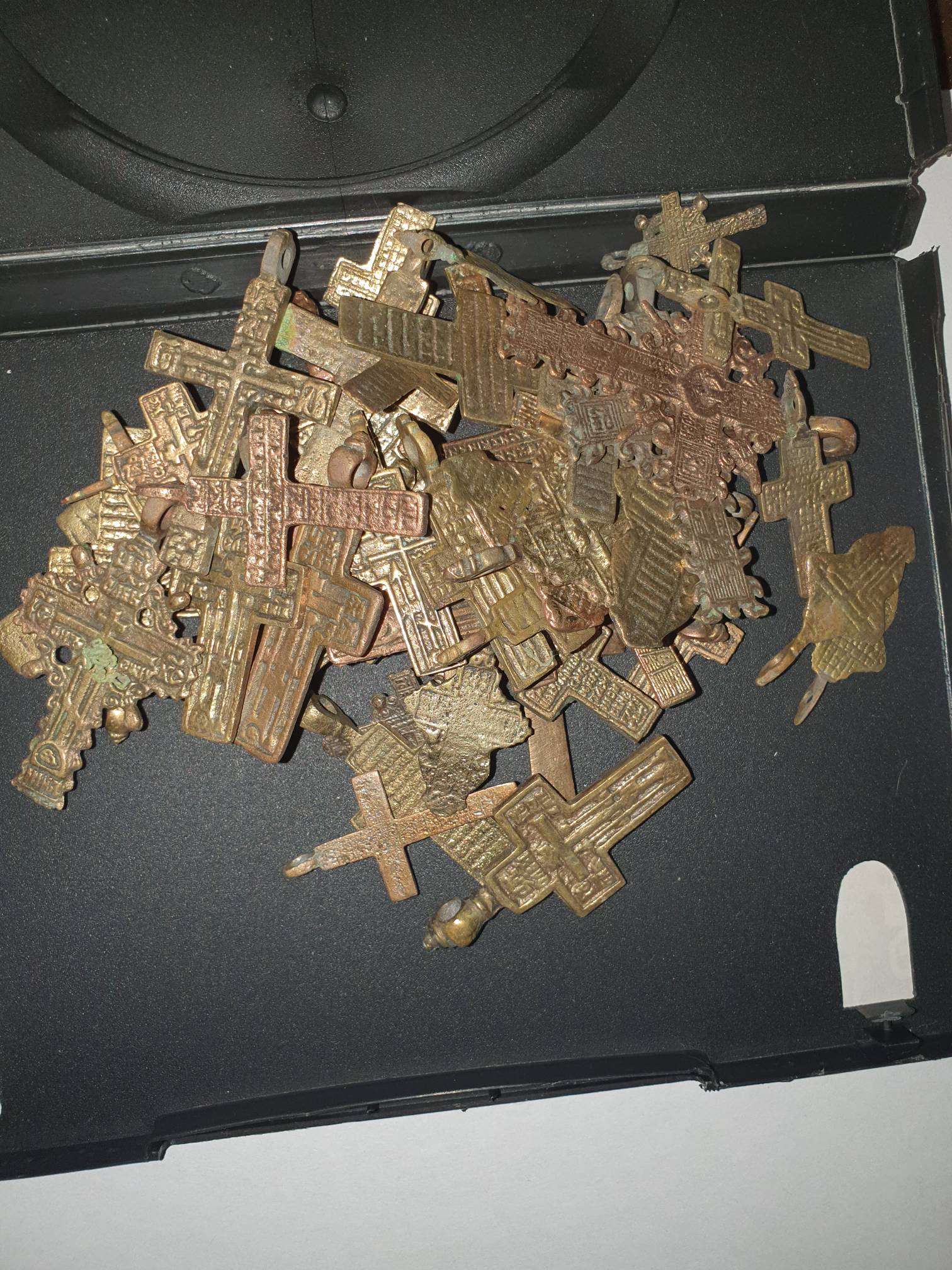

в общем часть крестов для интереса и то что добыл с помощью Ванья и ТЕБЯ, последнее золото, белое пока не знаю, азотка не берёт. ВСЁ плавилось на пределе горелки, думаю под 1300 град.
