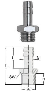

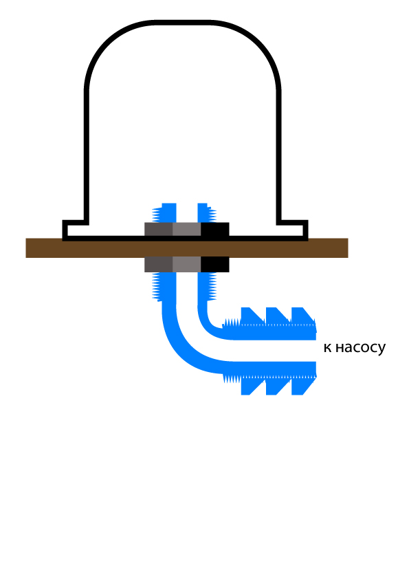

проходной фитинг интересен!!!
Добавлено: 11.12.2018 21:45:41
Добавлено: 12.12.2018 12:47:57

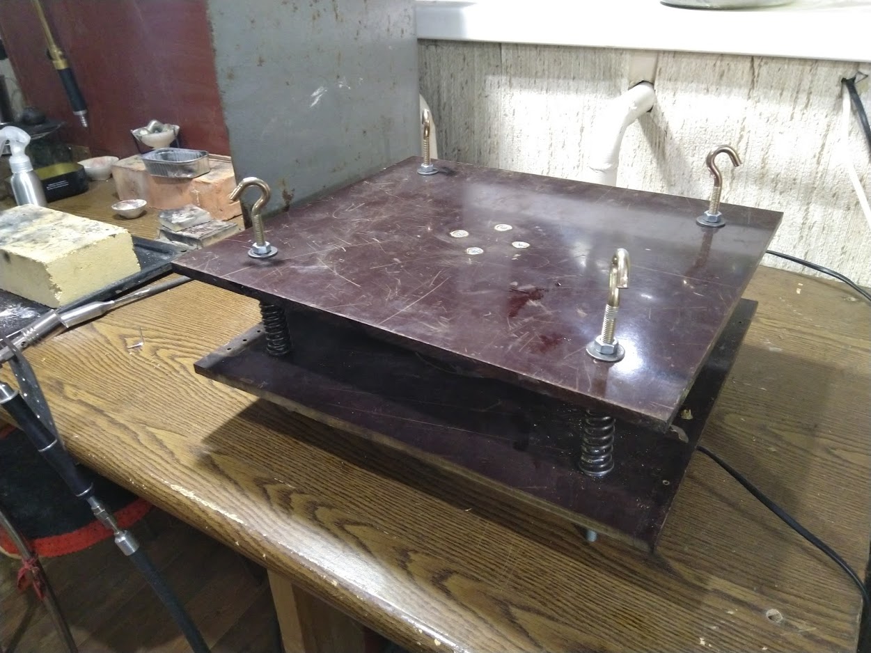

SlaffPro,

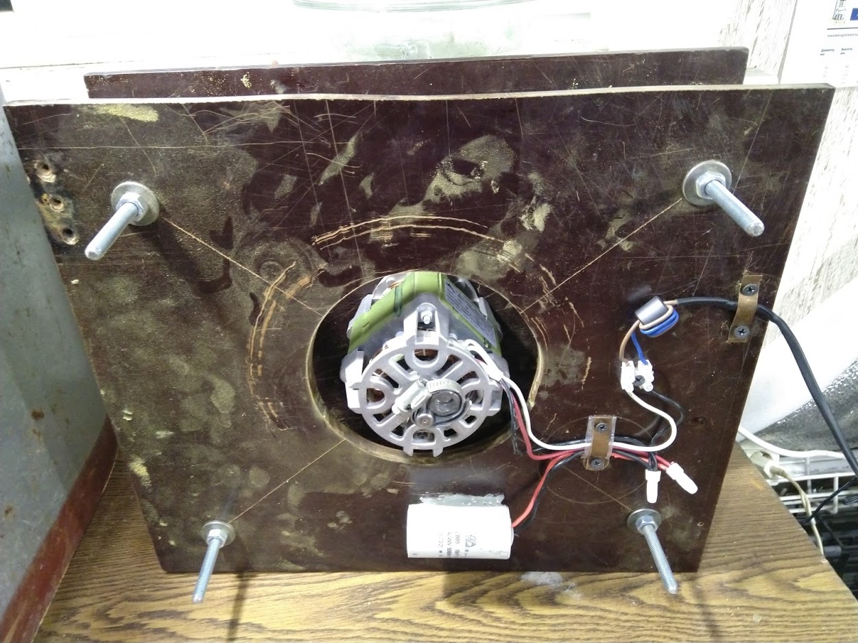

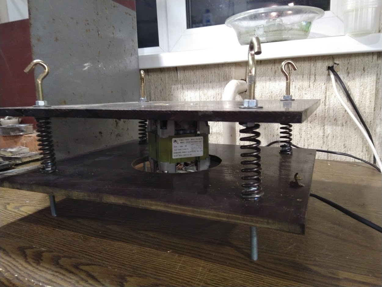

А крючки, для подвешивания к потолку? А что, нормальный такой способ установки оборудования. Особенно когда на полу и стенах, места уже нету.
Добавлено: 13.12.2018 22:08:41
про крючки - как вариант виброгалтовки, пластиковое ведро резинками крепить к крючкам (подсмотрено на ютубе и модифицировано).
Добавлено: 14.12.2018 01:23:47
нормальный стол)) двигатель выбрасывай, нижнюю пластину выбрасывай, болты в пружинах выбрасывай пружины крепи прямо к столу и к верхней пластине..как - догадайся сам, на верхнюю пластину положи лист резины...любой...гладкой.. хоть коврик туристический, вибрацию делай ладошкой по колпаку во время вакуумирования.. ну или можешь по ребру верхней пластины.. как понравится.. вот тогда будет быстро...временно..бюджетно...и все такое.. ,а не гемора и обсуждений на 4 страницы
