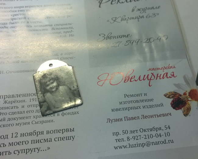

Вот выполнено травлением по серебру вышло случайно в процессе подборов для травления серебра.
Так что нужно теперь отработать технологию нанесения изображений на серебро не покупая дорогие станки по сибестоймасти затрат не привысило и 100 рублей правда времени уходит примерно часа четыре.

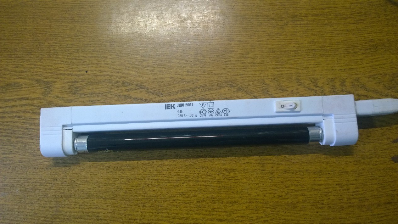

Коллеги, кто-нибудь лаком фоторезист пользовался, тут летом купил баллончик, плюс плёнки хитрые для принтеров, так там ультрафиолет нужен, сейчас уже солнца нема, пробовал машинкой для банкнот - гавно, дайте совет, спасибо всем кто ответит
Я лаковым не пользовался, только плёночным, засвечивал вот такой лампой, не помню точно, минуты 3 - 4.

абитуриент,
Я пользуюсь лаком постоянно. Для засветки сделал облучатель из лампы ДРЛ. Но такая лампа как Олег показал тоже вполне подойдет. Только при её мощности засвечивать придётся минут пятнадцать. Режимы надо подбирать на практике. Достаточно информации об этом процессе есть на Ютюбе в теме "Изготовление печатных плат в домашних условиях".
Пишите, если что.

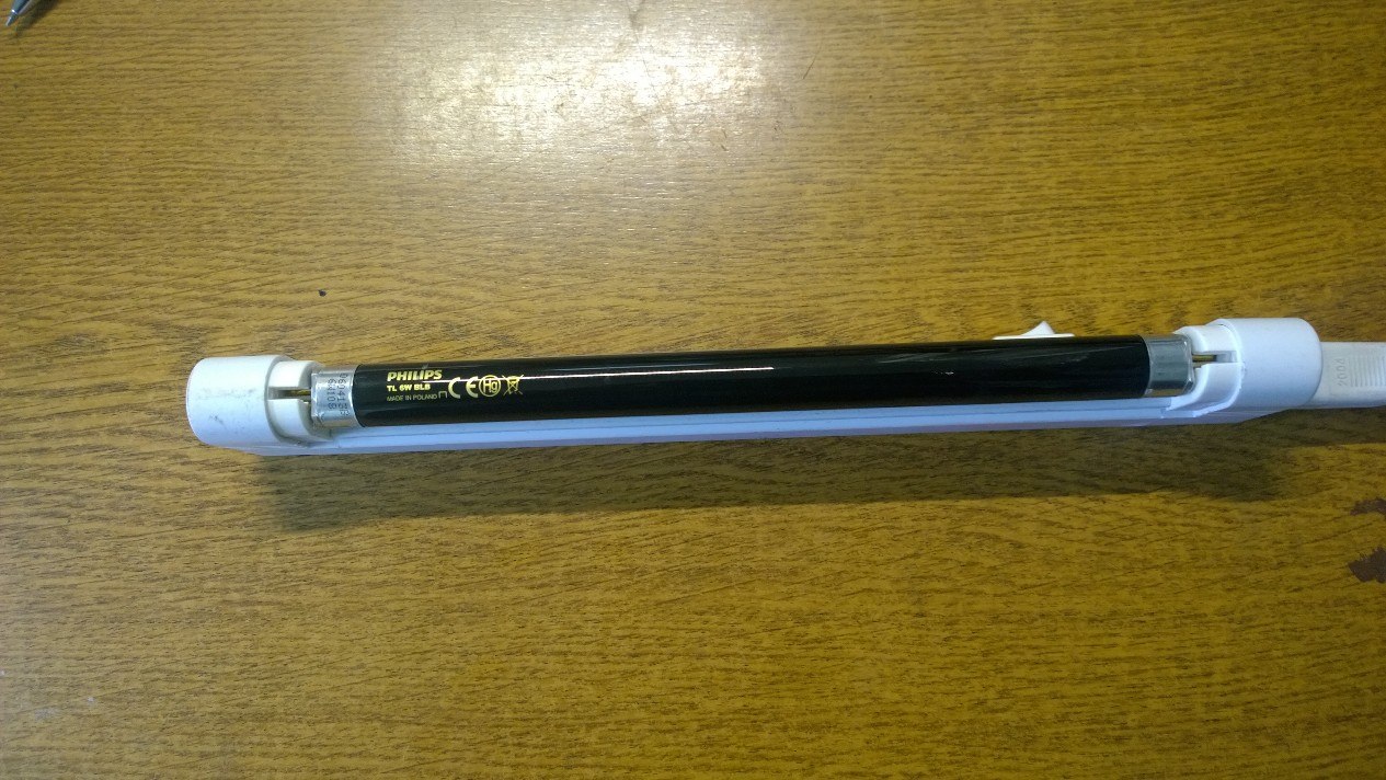

Регистрация: 10.10.2013
Сообщений: 9
пользуюсь таким светильником 7,  10 минут засветка идёт нормально
