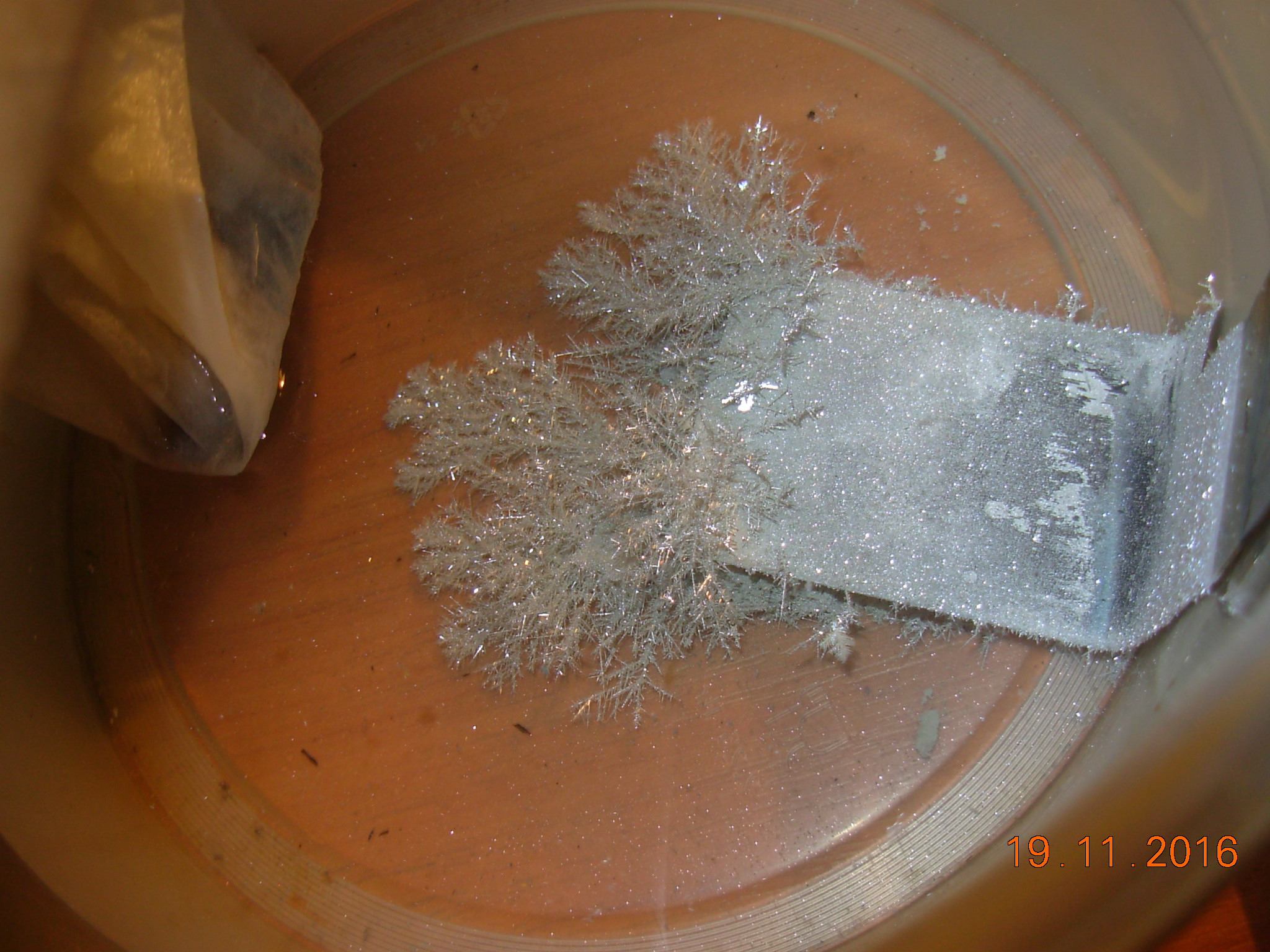

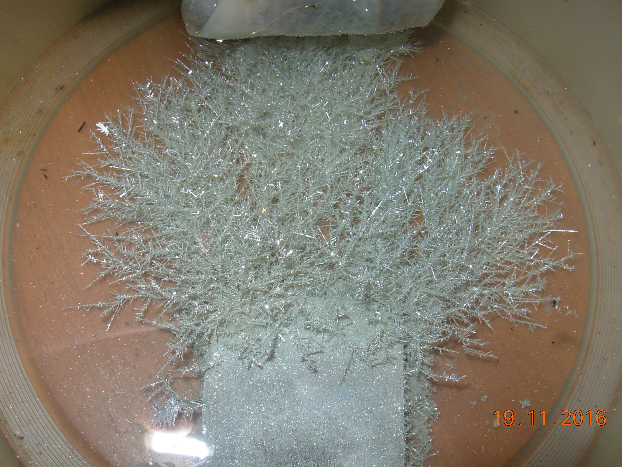

Друзья, подскажите- я тут похимичел с электролитическим аффинажем и результат такой:Сперва процес
шёл бодро, кристаллы росли красивые и быстро. Часа через два-три процесс  замедлился. Я очистил анод и катод, заменил фильтр на аноде, но быстрее процесс не пошёл. Может электролит выработался? Может надо добавить азотки? На аноде ещё большой кусок серебра, а процесса нет :no: . Подскажите, что попробовать сделать?
Регистрация: 23.10.2016
Сообщений: 22
Вот какая красота при электролизе! (правда медленно!)

Сергей,
катод сделай просто пластиной.
Расскажи о электролите поподробней.
Сообщений: 22
Сергей,

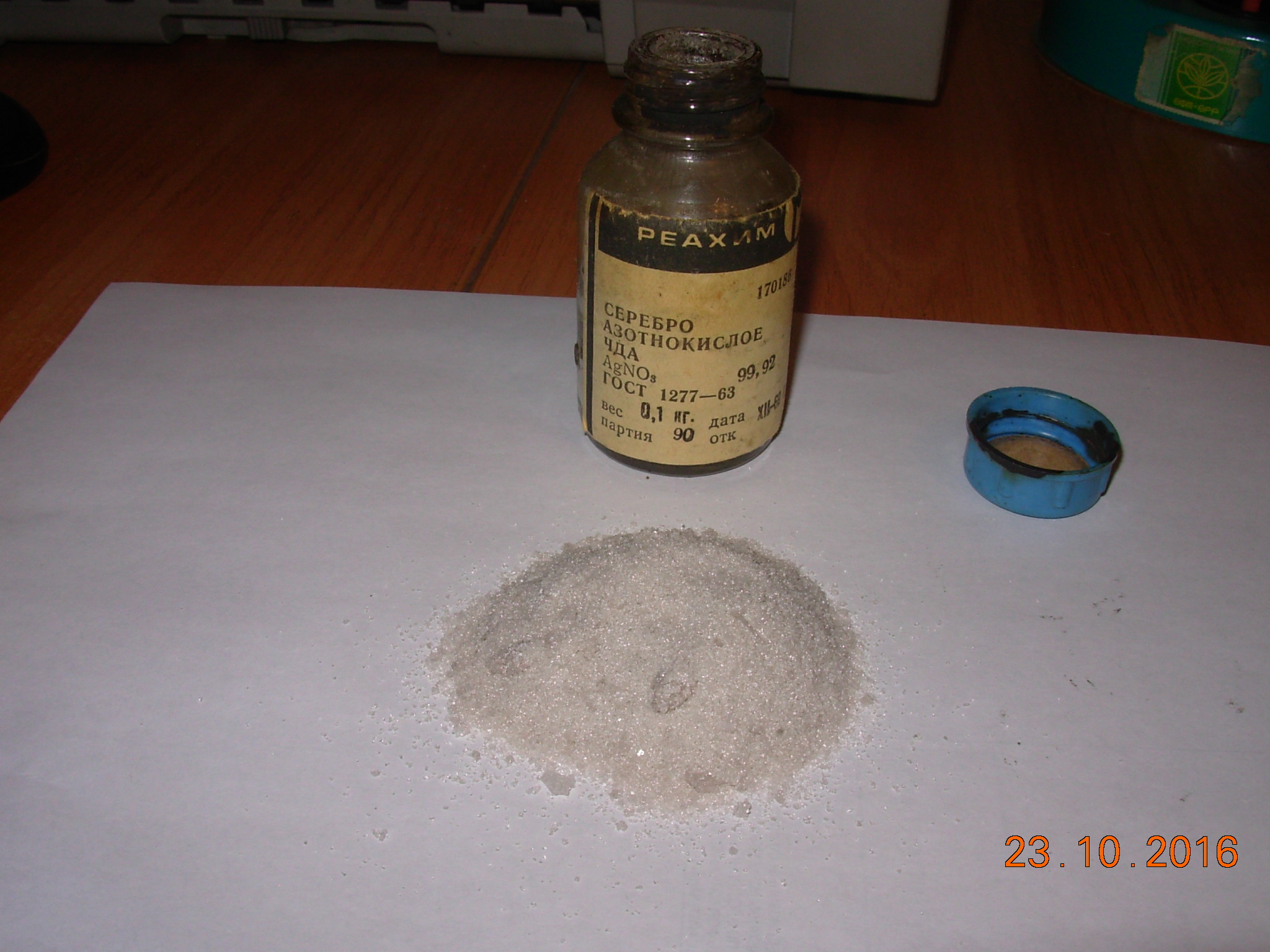

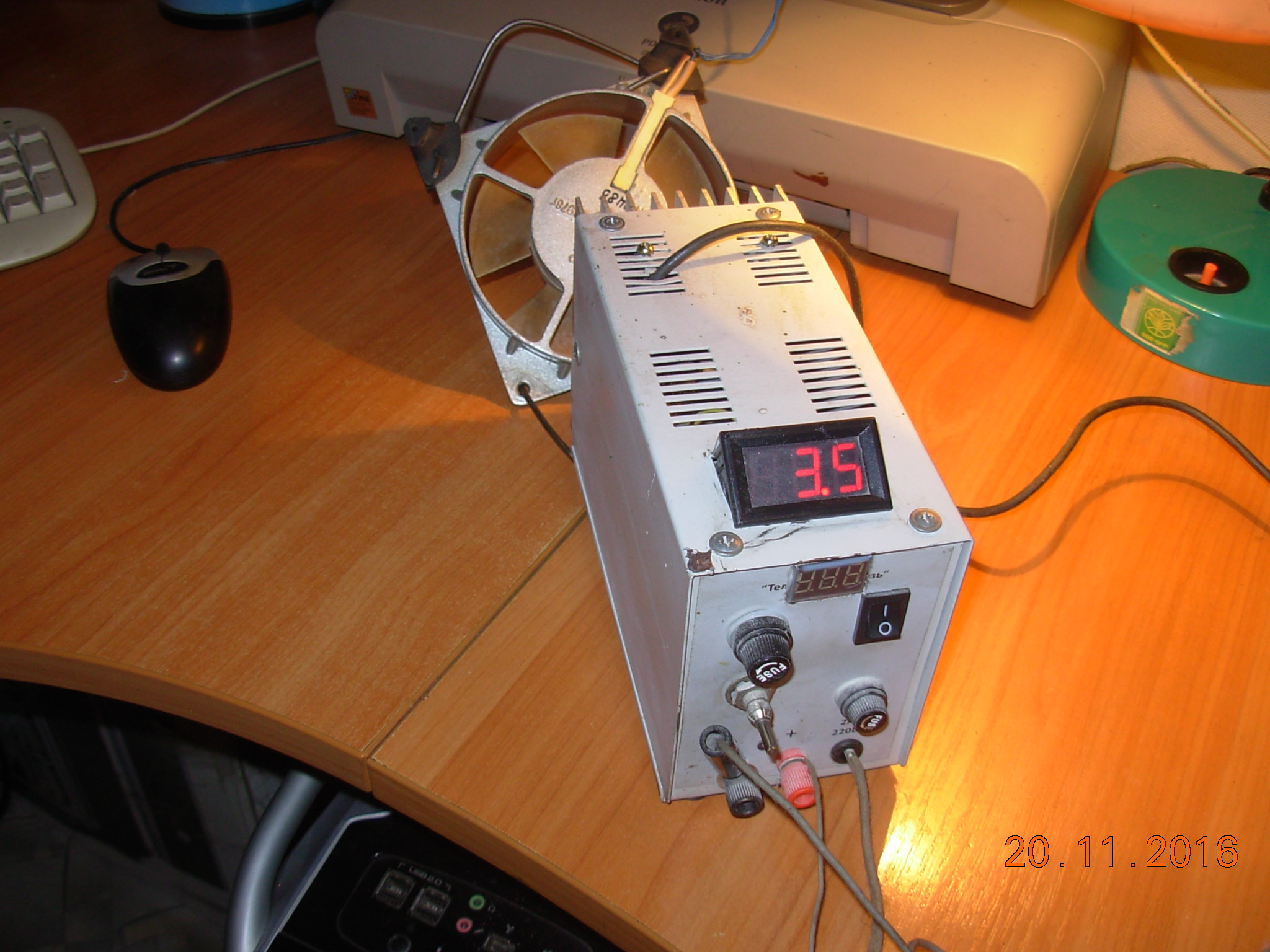

Катод сделан просто согнутой пластинкой из нержавейки. По электролиту мне самому рассказали несколькими постами ранее на этом форуме.  У меня было 100гр. азотнокислого серебра чда. Растворил в 1 литре дис. воды. Добавил 10 мл. азотки 65%. Вот и всё.  Анод (+)- слиток "грязного" серебра, катод (-) -пластина нержавейки. Напряжение 3,5 вольта , ампер не знаю сколько - нет амперметра, но ток большой т.к. блок питания сильно греется и я на него направил вентилятор для охлаждения. Вот и всё. Но процесс длительный, хотя кристаллы на глазах растут. Приходится контролировать процесс, что бы кристаллы не доросли до анода, а то будет К.З. Кристаллы растут от минуса к плюсу. Я стеклянной палочкой кристаллы отодвигаю от + время от времени. Когда много набирается кристаллов, я их вынимаю, не останавливая процесса, промываю раз 5-6 и сушу на бумаге. Потом в банку до переплавки. Забыл сказать, что анод я завернул в одноразовое бумажное полотенце в один слой-этого хватает, чтобы фильтровать грязь. Бумага не разваливается до конца слитка. Лишнюю бумагу отрезал.
Изменено: Сергей - 20.11.2016 19:10:35
Регистрация: 13.06.2014
Откуда: Липецк
Сообщений: 1442
Голосов: 196 / 7
А блок питания то какой?Блок от сотового тела тоже может греться-но это не означает что ток у этого блока большой!А ток нам нужен годе то ампер 5.
Катод у тебя-L-сделай просто-l
И емкость возьми по выше,а анод и катод подвесь на самом верху ванны-теперь будит достаточно слегка потряхивать катод и все кристаллы будут сваливаться в низ.Литровая банка прекрасно справляется с этими заявками.
У меня электролит в процессе нагрелся градусов до 60-считаю это нормальным(не утверждаю!)
Думаю,у тебя ток сильно низкий.
Изменено: ВитькОвский - 20.11.2016 20:38:02

А блок питания то какой?Блок от сотового тела тоже может греться-но это не означает что ток у этого блока большой !А ток нам нужен годе то ампер 5.
Блок питания самодельный (не мной). Амперметр китайский стоял, но накрылся.
Электролит совсем холодный, комнатной температуры. А в банке я попробую!
Есть у меня ещё зарядное для авто аккумуляторов до 7а с латором. Но это большой гроб в гараже- не захотел его тащить раз этот справляется.

Агладзе Р.И. «Прикладная электрохимия» почитайте на досуге. Без амперметра и контроля содержания кислоты (по току) результаты будут не очень.. И бумажное полотенце очень плотное для этого, большой перепад напряжения нужен для "пролезания" иона через мембрану и это медленно получается. Поэтому как только Вы истратили серебро из электролита процесс и замедляется, так как "грязное" серебро не подпитывает раствор, поставляя новые "патроны". Для аффинажа надо следить за анодным и катодным балансом, скорость растворения анода должна соответствовать прибыли металла на катоде, иначе Вы тратите "чистое" серебро из электролита, а не аффинируете грязное.
Изменено: ДмитрийМ - 21.11.2016 20:19:02
Сообщений: 22
Однако все "грязные" слитки растворились в кристаллы.
Регистрация: 08.03.2016
Откуда: Москва МИХМ
Сообщений: 870
Голосов: 129 / 1
(ДмитрийМ 21.11.2016 20:18:06) Вы тратите "чистое" серебро из электролита, а не аффинируете грязное.
Тогда в чём вопрос? Просто увеличивая напряжение на ванне Вы рискуете осадить медь и палладий (если он есть конечно) так как они рядом по потенциалу, а чем плотнее ткань тем больше падает на перегородке и растёт потенциал катода, аналогично и при раздвигании электродов. В промышленности параметры следующие  http://studopedia.ru/10_39068_elektroliticheskoe-rafinirovanie-serebra.html . то есть поднимая выше +2,5 вольта создаёте условия для разрядки ионов меди. Кристаллы ещё не показатель чистоты.
ЗЫ. Я ставлю стеклянную мешалку с моторчиком рядом с катодом, она автоматически обламывает кристаллы и перемешивает раствор для выравнивания концентрации. Анод ставим повыше, тогда на дне можно получить большой осадок серебра прежде чем вытаскивать электроды. И если положить на дно сачок из сетчатой ткани легко можно будет периодически вынимать кристаллы не меняя (сливая)  раствор.
Изменено: ДмитрийМ - 21.11.2016 21:55:56
