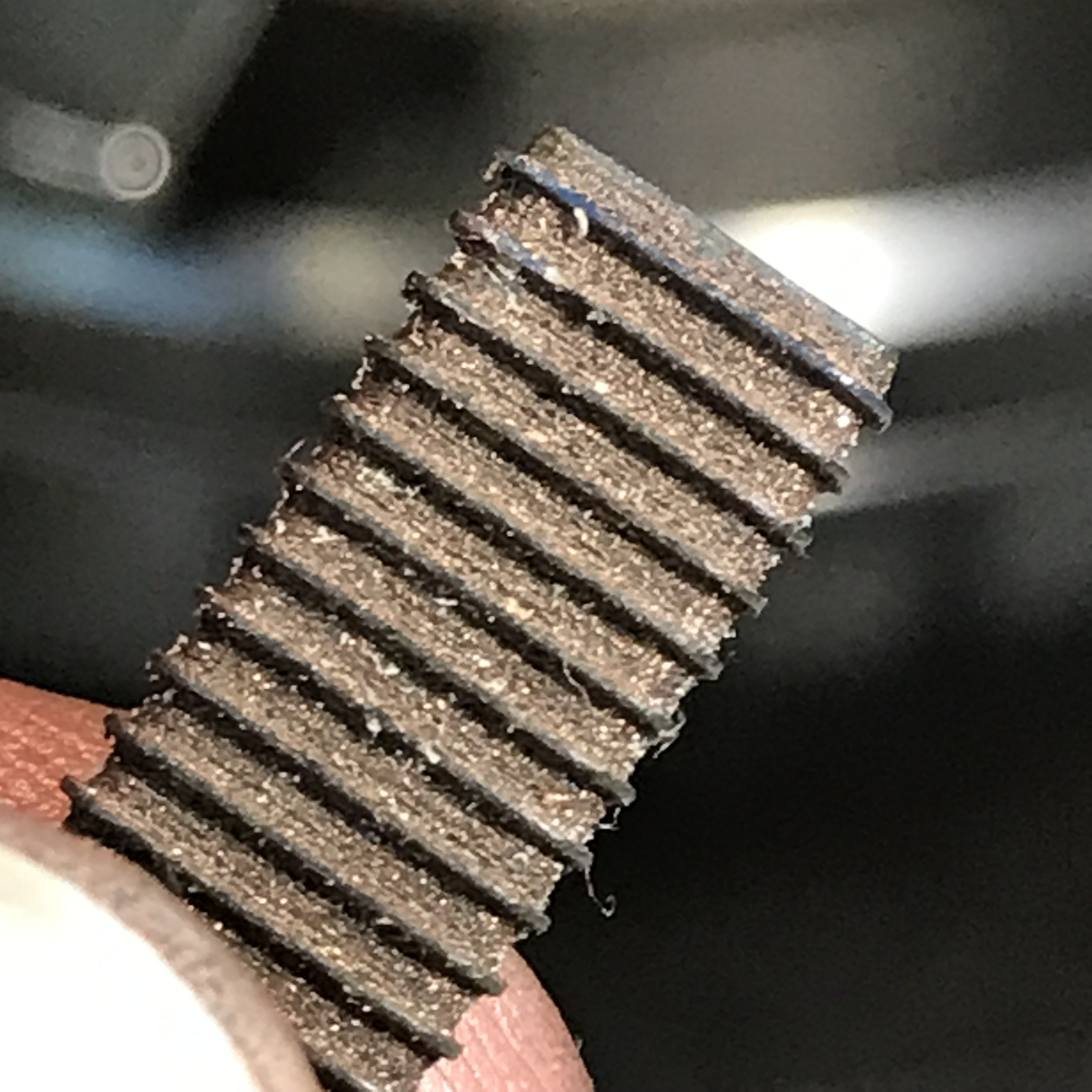

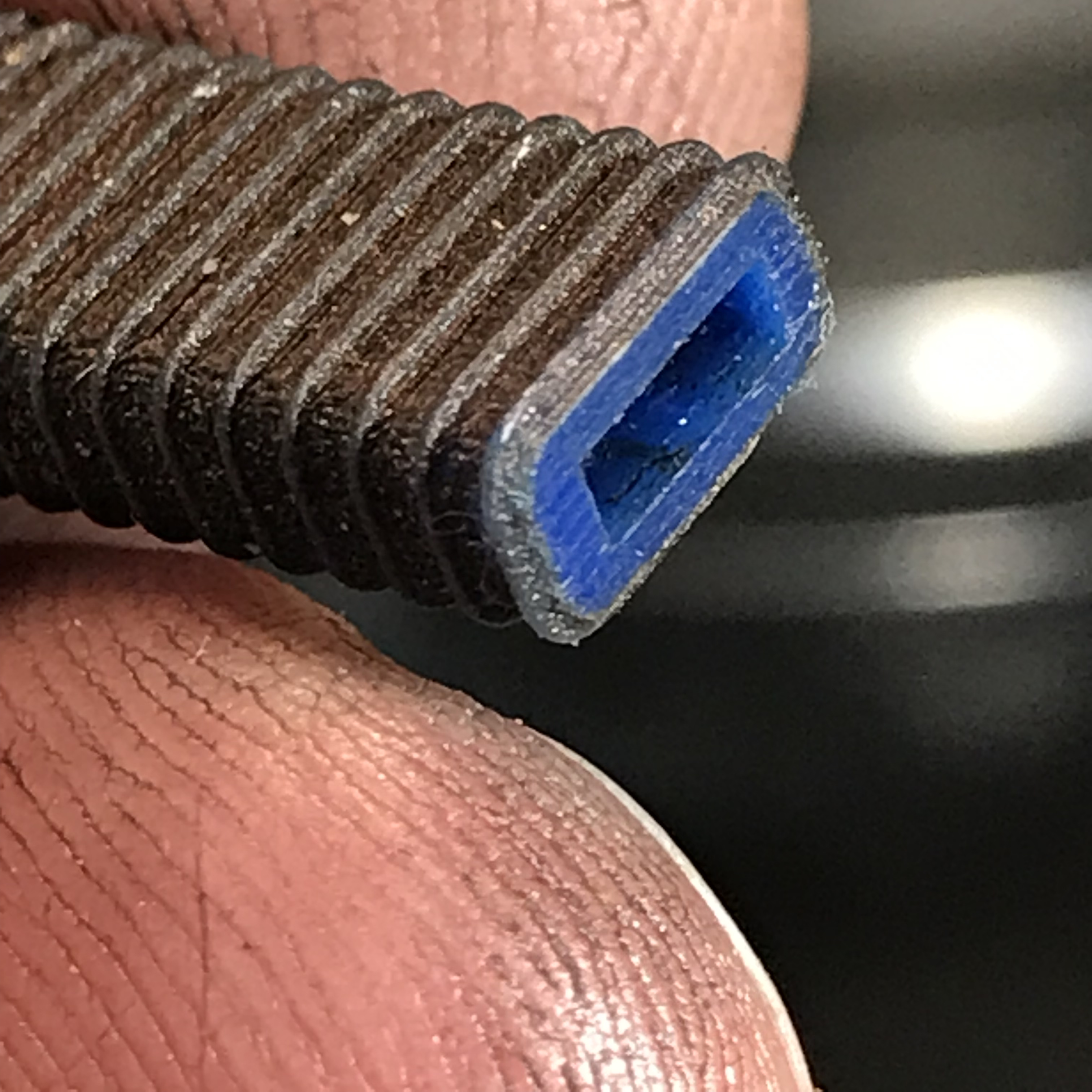

Типа так?
Вообще графитовой пылью воск смазывается , кисточкой а потом сдуть …
Под гальванопластику самое то
Сообщений: 2418
Голосов: 615 / 4
Леонид,
Это с осыпь с тигля графитового мпг 6
Кисточкой втирать до глянца .
Начальный ток в ванне с купоросом самый минимально возможный
Тогда проплешин не будет
Ну и воск тоже разный , на некоторый липнет как на пластилин .
А иногда только с матом
