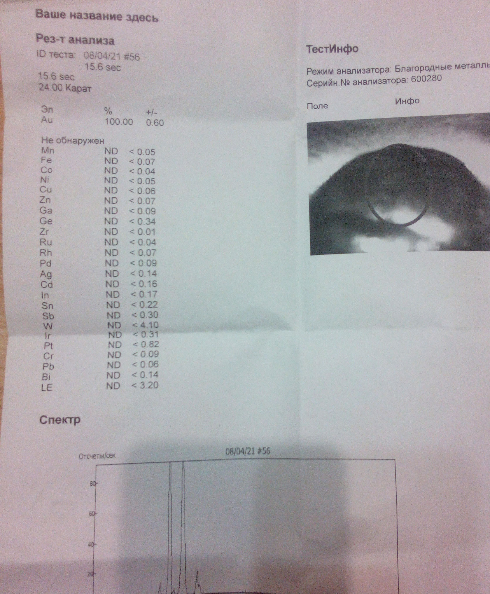

Короче сделал я тест, м. текстильщики. С результатами пока не разобрался, надо консультироваться со знающими людьми.
Кто человеческим языком объяснит что там по ходу пьесы?

Mikhail,
Очень уж металл чистый получился,если верить этой бумаге.Тем более, для человека впервые делавшего аффинаж!!!
А металл чистый нужен,что бы потом когда будете легировать,он не трескался.Малейшее содержание свинца или олова и металл будет хрупкий.А из хрупкого металла изделия не сделать!!!!
:no:  да, похоже на фейк
Разве?
Там ведь допуск указан "+/- 0,60, т.е., как я понимаю, ОТ 994 ДО 1000 пробы, а не 1000. Средняя-997. Не такая уж и чистота, КМК.
что такое +0,6? 100,6% что ли?

(Виталий 07.08.2021 10:04:22) Там ведь допуск указан "+/- 0,60
что такое +0,6?
Несовершенство программы, означающее, что допуск считается от показателя, но не учитывающее то, что показатель может быть и максимально возможным, не более того.
Я тоже обратил на это внимание. Возможно, при составлении проги не предусматривалась настолько высокая степень очистки золота.
Кстати, в допусках при слесарно-токарных работах - вполне обыденный показатель, не учитывающий абсолютного  максимума, или минимума. Просто невозможный вариант не принимается во внимание, так как это не значит, что подобный "невозможный" допуск денает невозможное возможным.

там на этой бумажке на спектрограмме два огромных пика и еще пара поменьше а это значит что кроме золота еще 3 металла имеют место быть. причем в концентрации больше процента.сдается мне что чистота будет в районе 900 пробы  :biggrin2:
А как вообще расшифровываются приведенные цифры? Проценты? объемные доли? весовые доли? число молекул на кубометр сплава?
Если примеси в процентах, то суммарно их количество как раз под 10% тянет.
Но тогда что означает запись "золото 100% +/- 0,60"?

Что там за аппарат? помнится слиток с разных сторон стреляли и вычисляли среднее значение очень точно
:biggrin2:  смишно
а так я не знаю что это за филькина грамота.зачем писать список не обнаруженных элементов и еще писать цифры сколько их не обнаруженно  :asdf:   :biggrin2:
Но вы же говорите, что там ещё элементы присутствют, судя по пикам?
Если вы не знаете, что за филькина грамота - откуда выводы?
Я вот точно уверен в одном: информация напечатана на бумаге. Краской.
Но что за информация, о чем она свидетельствует... хз...

Есть такие соображения по тому листочку (это именно листочек - не протокол - как минимум реквизитов лабы и свидетельства аттестации/сертификации и подписей я не вижу):
0. Рентгеновский спектр чистого металла содержит больше одного пика в принципе.
1. Вообще на спектре принято пики размечать, обычно программа обработки делает это автоматически (иначе сам по себе рисунок спектра практически бесполезен).
2. Ниже слов "Не обнаружен" перечислены элементы, которые пробовали найти, результат измерения (ND = Not Detected) и нижняя граница измерения. Т.е., например, для меди - пробовали искать, намерили меньше 0,06% написали ND (было бы 0,07 - написали бы 0,07 плюс-минус скоко-то там).
3. Для вольфрама нижняя граница высокая - 4,1% . Скорее всего, пики перекрываются с золотом и при низком содержании их не получается разделить.
4. LE, скорее всего, Легкие Элементы (Light Elements)  - их рентгенофлуоресцентный анализ плохо определяет в принципе.
5. По содержанию золота ошибка +- 0,6% скорее отклонения от среднего значения измерения площади пика/пиков золота в результате серии измерений (так-то думаю, что содержание основного элемента просто считается 100% минус сумма всех примесей, а примесей не нашли).
Потому, если верить результатам (а за них никто не отвечает - это просто бумажка) содержание:
меди - меньше 0,06%
серебра - меньше 0,14%
платины - меньше 0,82%
родия - меньше 0,07%
палладия - меньше 0,09%
иридия - меньше 0,31%
т.е. про то, что золото 99,9% или даже 99,5% я бы однозначно утверждать не стал.
Ну,  и никто не утверждает.
Просто интересно, что именно означают все эти диаграммы, буковки и циферки?

Виталий,
Просто метод рентгенофлуоресцентного анализа не подходит для определения примесей при таком низком содержании.
https://docs.cntd.ru/document/1200073146 - вот так правильно примеси искать, но да, это "мокрые методы".

Леша_,
проба-то какая?
Остальное глубоко вторично.
