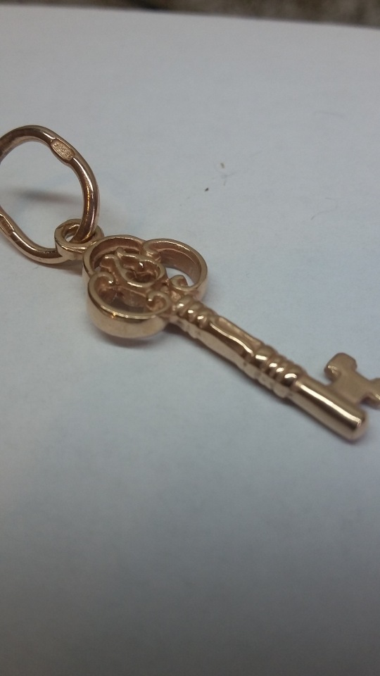

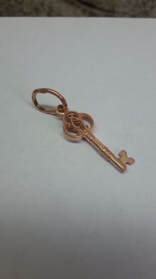

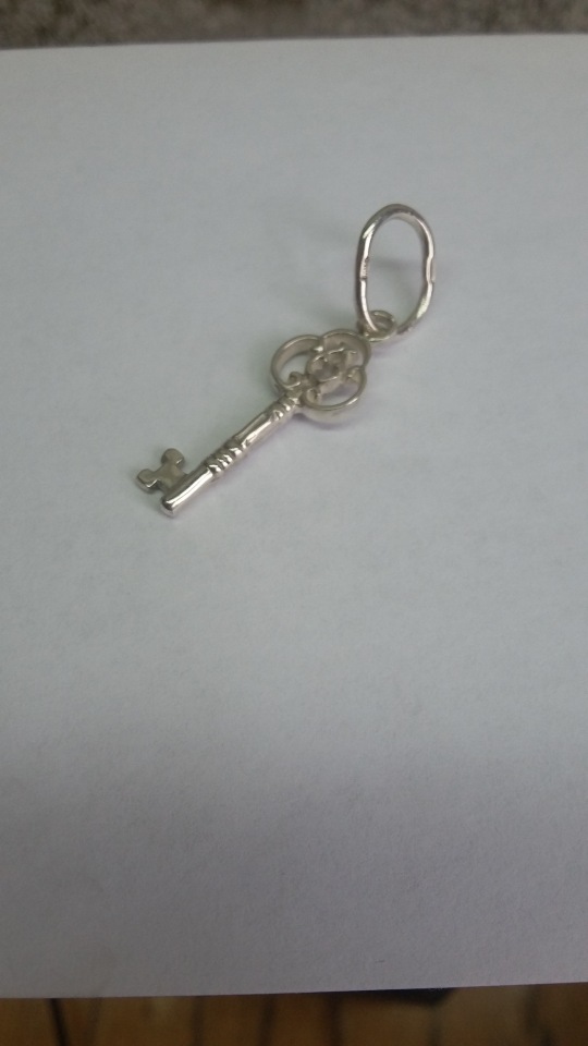

На примере этого ключика
в тех местах, куда шары не достали, красный налет остался.
Регистрация: 16.01.2009
Сообщений: 1135
Голосов: 40 / 7
чёт цвет у золочения очень тёмный (красный) - первый раз такой вижу - вот цвет железистосинеродистого - на фото - отберите грамулек сто эл-та и всыпте туда 1-2 грамма щавельки - будут пузыри - всё перемешать отстаять и отфильтровать - и попробуйте покрыть пару изделий - и ещё - покрытие на медь серебро и никель получаются с разными оттенками - не знаю почему но это так - на никель самое светлое покрытие ложится - http://s013.radikal.ru/i324/1512/84/5c528501f0e2.jpg
