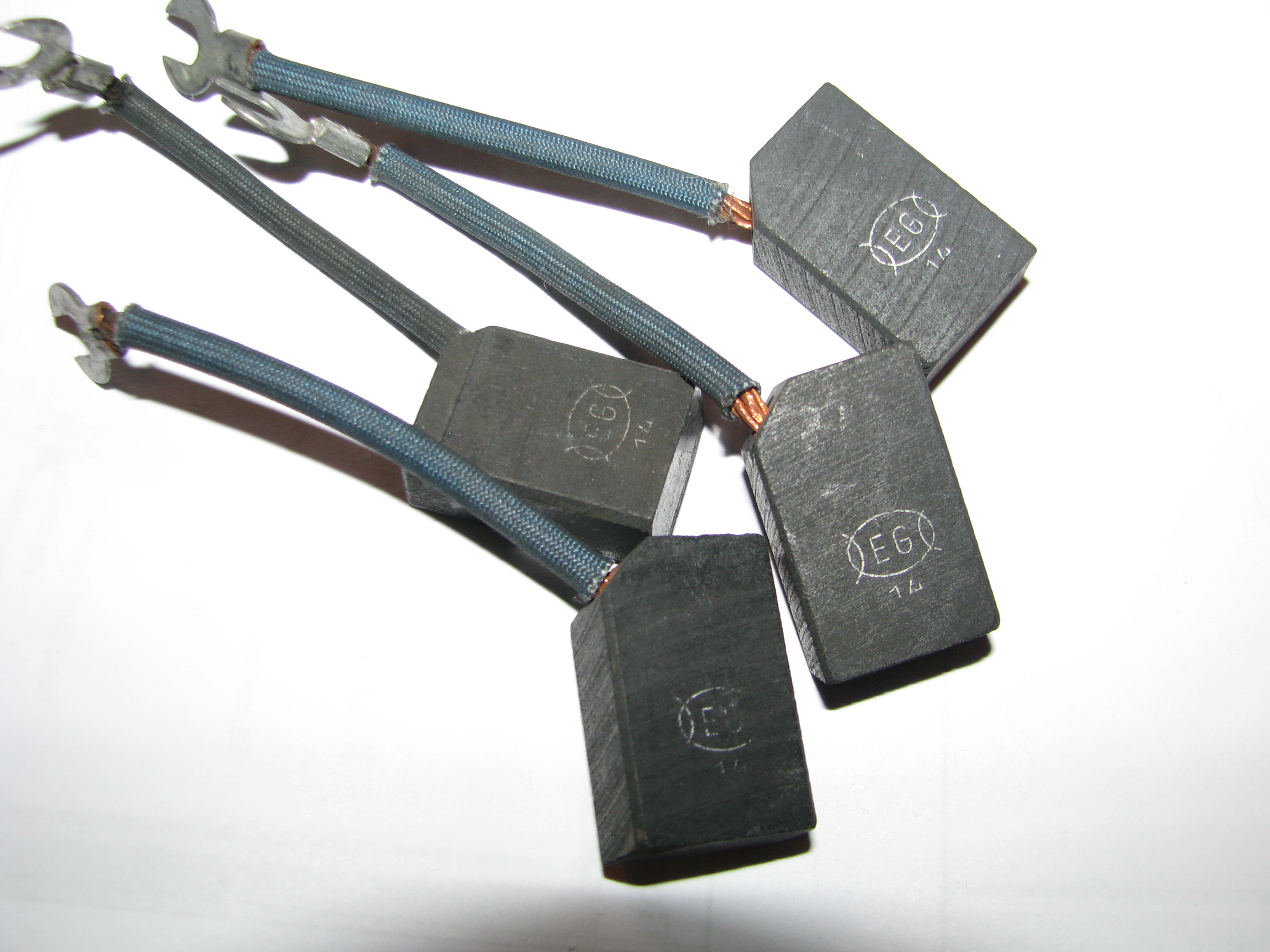

абитуриент,
В батарейках уголь. Лучше от щеток.

абитуриент,
В щетках часто меди много-в электролит не уйдет??
Регистрация: 30.10.2012
Сообщений: 2314
Голосов: 255 / 11
ВитькОвский,
Выбирай без меди. Серого цвета.
Немного не понял, анод и катод чтобы были из графита, если только "-" из щётки, тогда и медь не помеха, имеются ввиду щётки графитовые не красные, как на стартерах.
Такие вроде без меди

абитуриент,
Анод из графита. Нафига катод??? На катоде твоя покрываемая "железяка" Но с медным поводком не пойдет!!! Убирать нужно поводок и вместо него вставить титан. Или взять четыре или шесть щеток и сделать титановую обечайку. И к титану уже выше зеркала медную клемму приклепать, а к клемме уже провод.

абитуриент,
Медный хвост убрать это понятно, речь вначале шла о плохом электролите, щётки подвесить чтобы выработать электролит и сделать новый

IgIg,
Собираю конструкцию, титановой проволокой обматываю щётки, бедный электролит попробую выпотрошить, правда эл-т золочения, старый серебряный проще вылить

ВитькОвский,
А они совсем без меди?Слышал что в них при прессовке во все медь добавляют-но я попробую.
