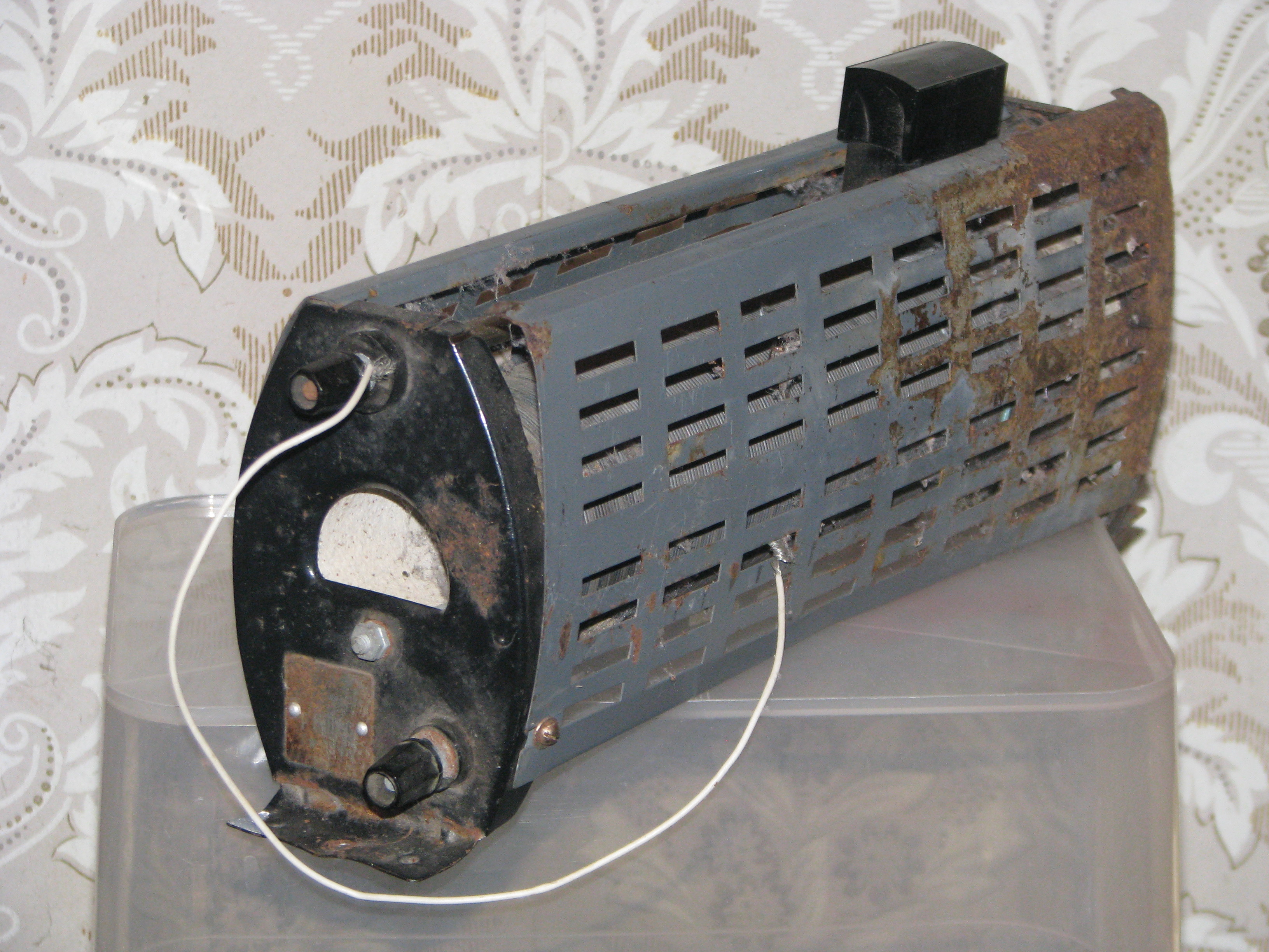

Не проще ли в тонкой латушке или медяхи сжечь, а потом всё это в азотку, скоблить ничего не надо, ну это завтра. Тут мне притащили вот (на фото) такой школьный резистор, думаю, из него муфель сделать, камера есть, нихром намотан, основа готова, посмотрел в нете, чего -та не нашёл, чтоб кто-нибудь делал муфель из такой штуки.
На этом реостате нихром очень тонкий,намотан виток к витку и изоляцией служит оксидная пленка нихрома-при 500 градусах произойдет коротыш.
Но сама труба отлично годится для постройки плавильной печки!

ВитькОвский,
Да, посмотрел, намотано впритык, а диаметр нихрома 2,7 мм, наверное тонкая проволока, придется перематывать более толстой, что-б зазор был между витками
