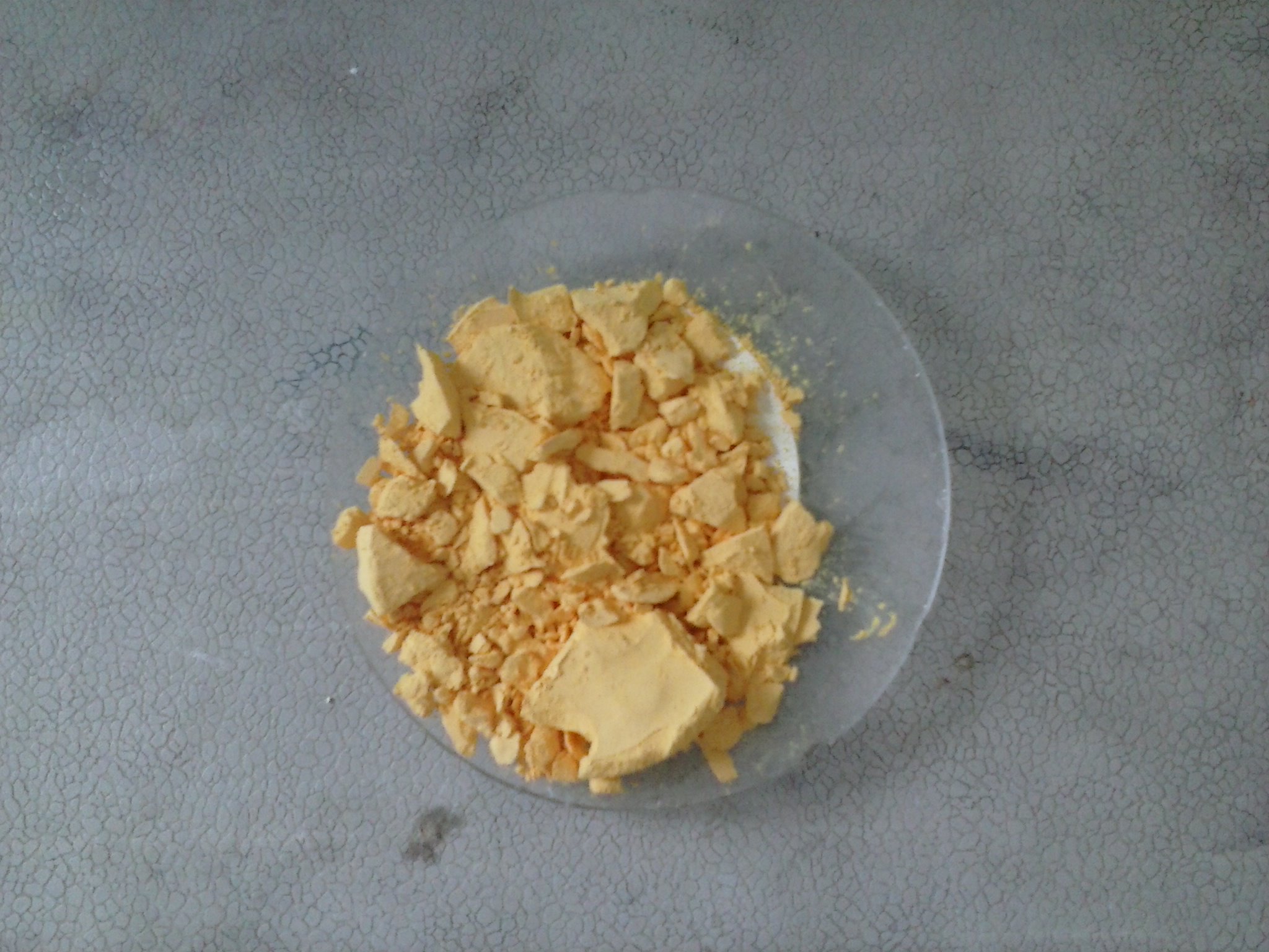

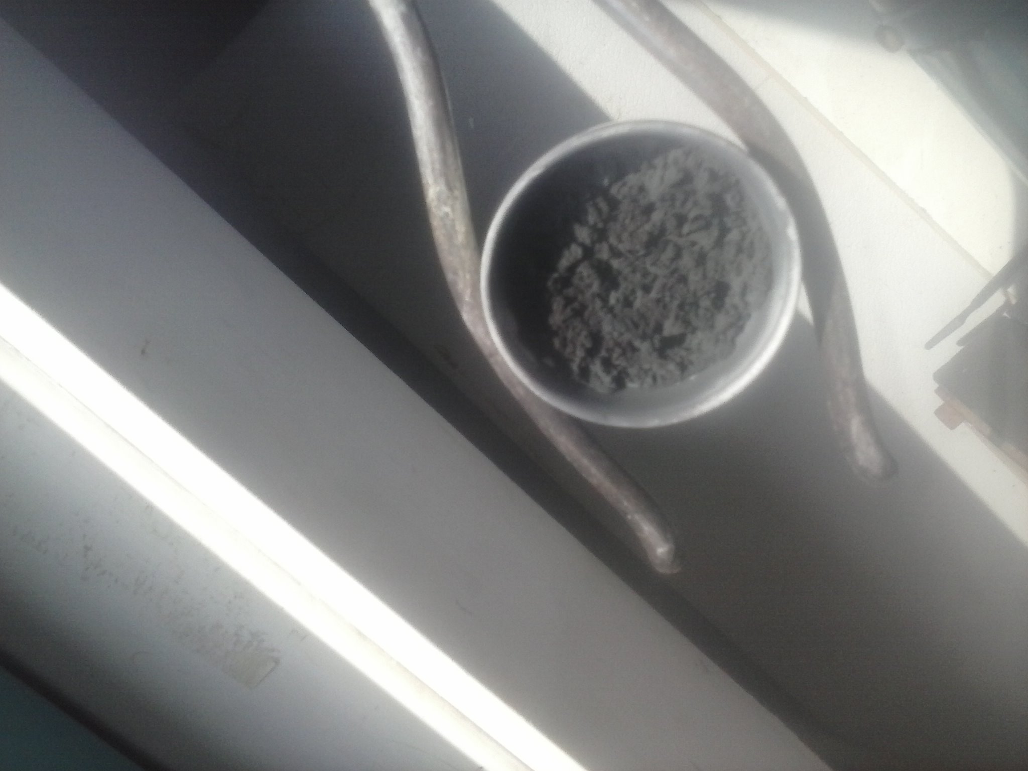

Вот небольшая фотоиллюстрация к процессу.
Желтый порошок получаем на стадии осаждения палладия соляной кислотой ((NH4)2 PdCl4).
Палладий после прокаливания при 550 градусах в течении часа.

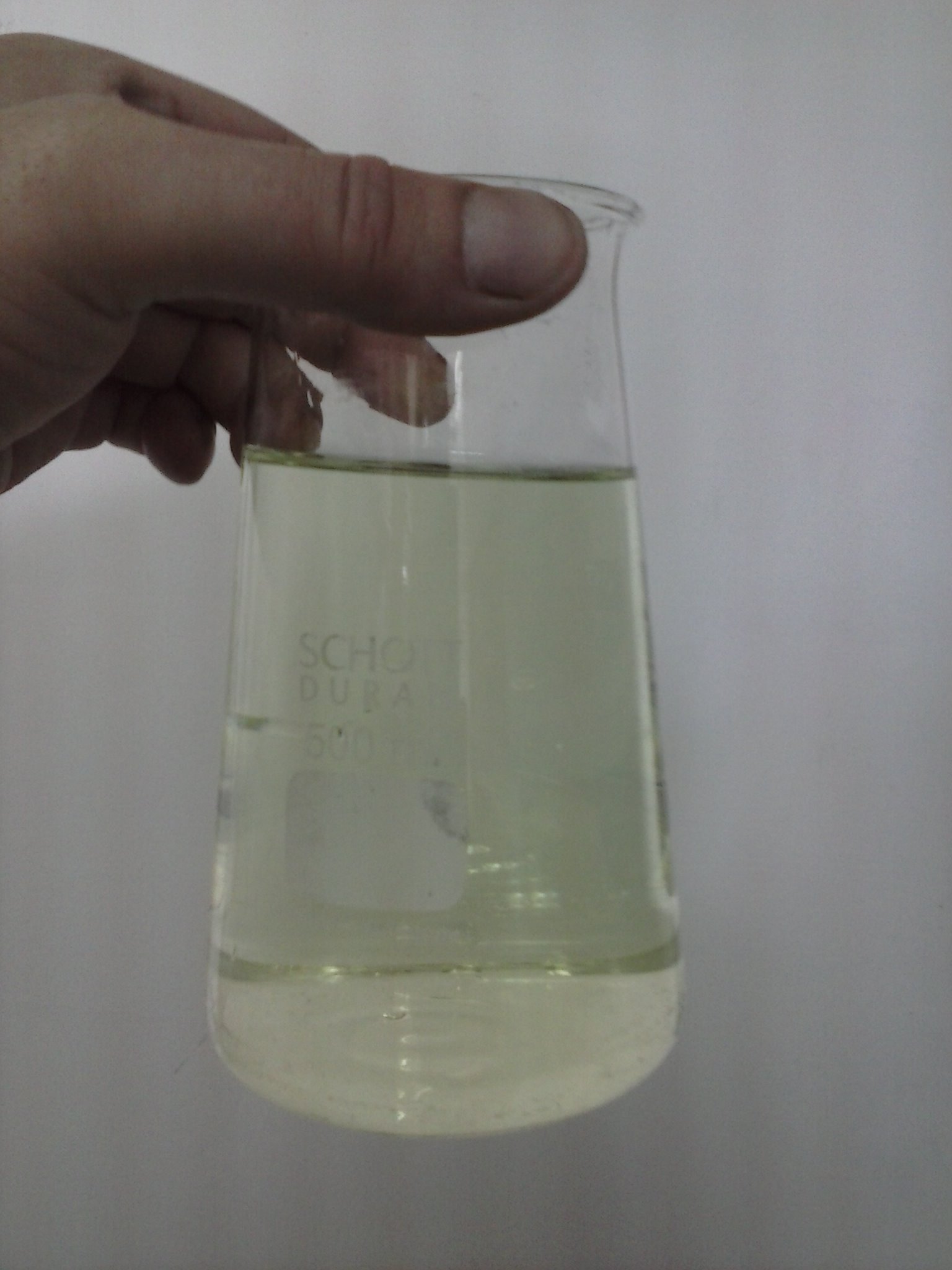

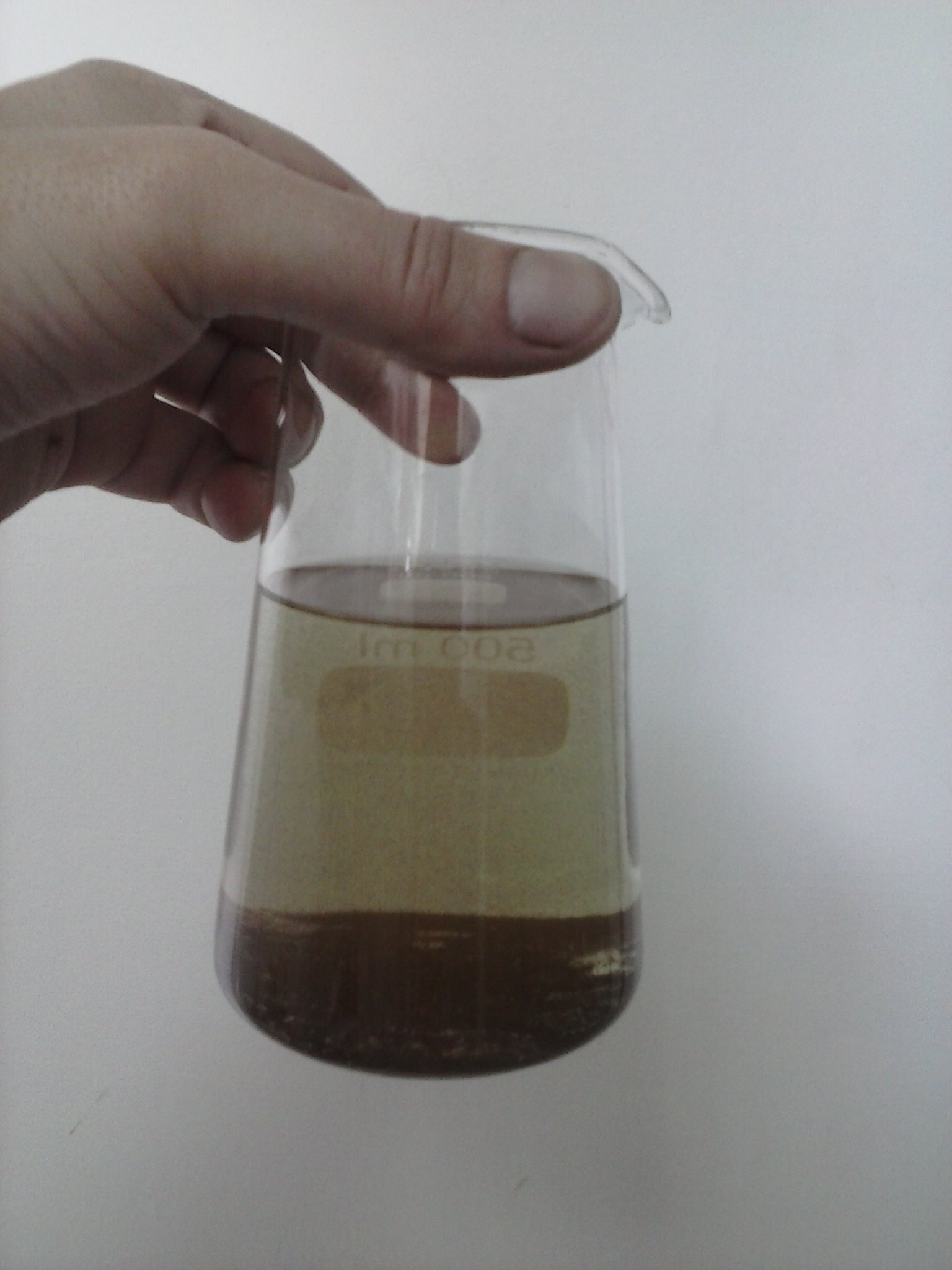

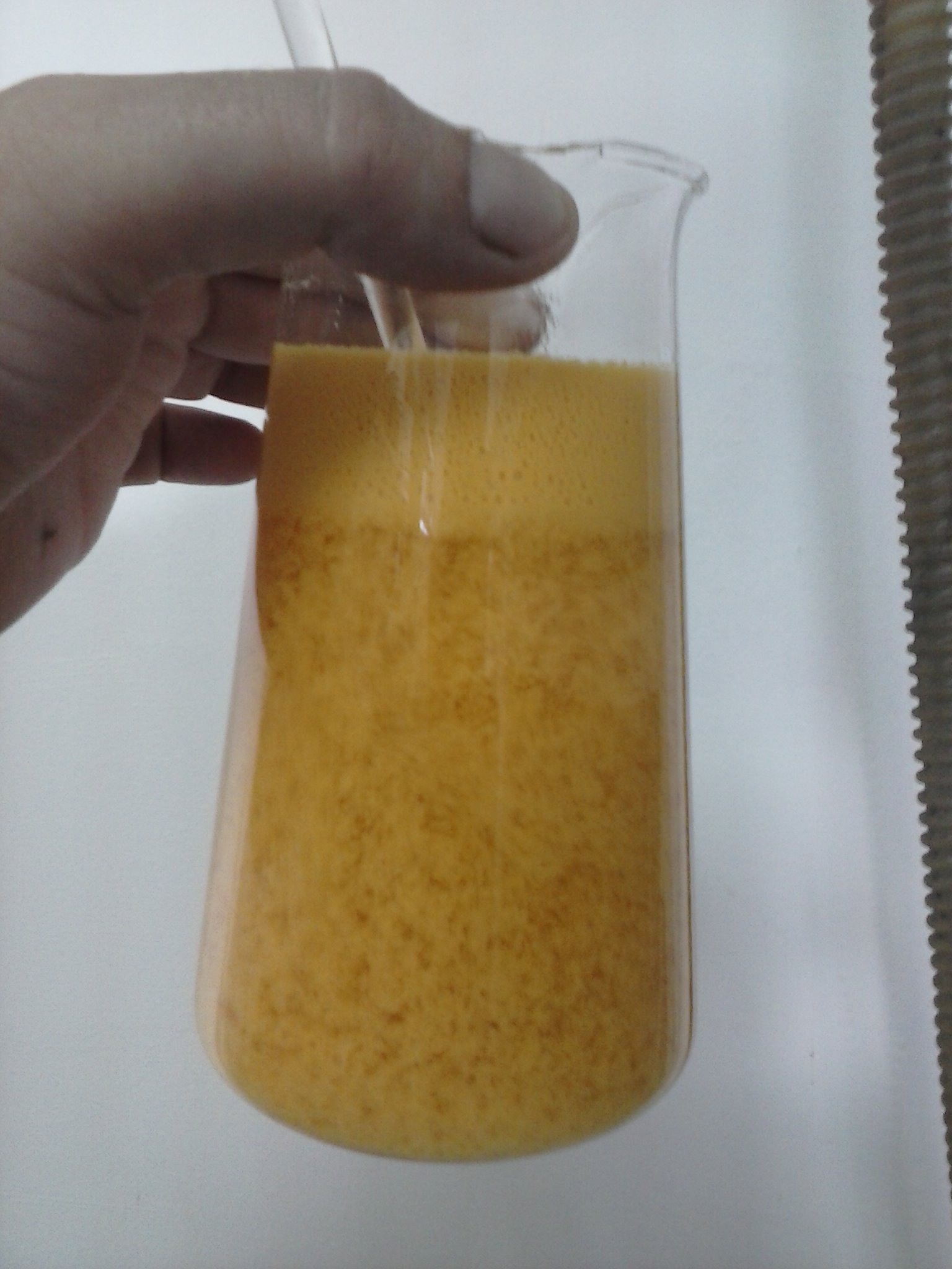

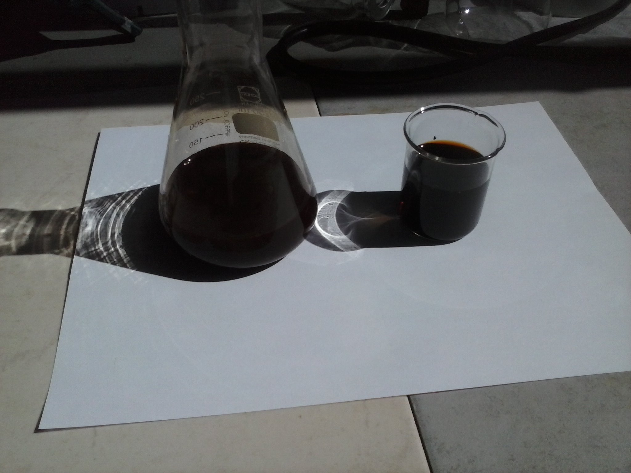

Вот фотоиллюстрация всего процесса (как то я не удачно с конца начал)...
1-Раствор палладия в царской водке до и после фильтрования.
2-К профильтрованному раствору палладия добавляем избыток аммиака.
3-Так выглядит этот же раствор через 1-2 дня
4-Этот же раствор после фильтрации
5-Осаждения палладиевого комплекса соляной кислотой
Профильтровав полученный желтый осадок и прокалив его приходим к металлическому палладию (см. фото выше).
