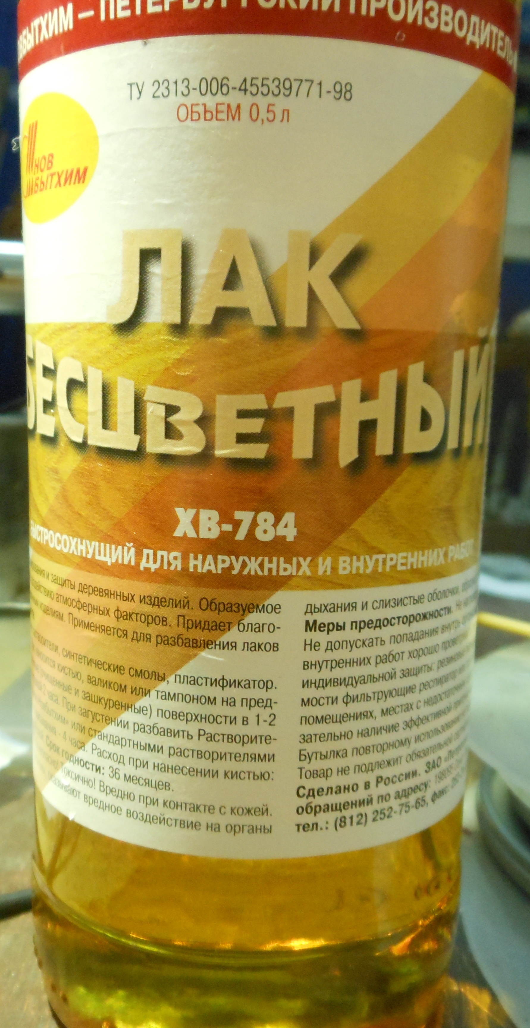

Доброго времени суток..  Ничего нового не наэксперементировали на тему безотказной защиты от пролезания позолоты?  Я тока пользуюсь хлор-виниловым лаком, как того советуют в КААСе...  но все равно иногда пролезает...если б тока подчищать-то это б был пустяк...  Приходится после золочения делать закрепку...вот ее б и хотелось бы поплотнее закрывать, что б под камни не лезло...и что б не надо было почти на весу крепить опосля золочения..

..хлор-виниловый ..без указания фирмы...да я тока один в хозяйском и нашел-хв-784 быстросознущий для наружных и внутренних работ... там под разные цвета дерева...
CBlack,
Спасибо.
Сергей и мне его рекомендовал.
Но всё равно золото под него лезет если слой тоненький.
По этому мажу потолще.

Всего один вопроС)))  ..а битумный по текучести хуже или как по отношению к ХВ? отмывается он легко и чем?  Сколько он сохнуть должен?

А тот же самый ХВ можно кипятком обдать и он будет сниматься с металла чулком.
