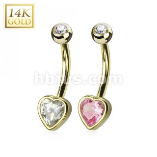

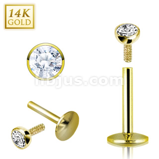

Здравствуйте!
Подали идею попробовать сделать украшение для пирсинга, желательно, из золота, потому что серебро для отверстий в теле не очень подходит из-за окислов (готова опробовать на серебре, а там как получится), хотя бы простейшее, состоящее фактически из штифта и двух простых шариков, либо из штифта, шарика и шайбы-ограничителя, про висюльки-фигурки в качестве декоративного элемента пока не думаю. Казалось бы, что сложного, ан нет.
Я не то что не спец, а самый что ни на есть начинающий, рада любой подсказке, потому что додуматься до некоторых вещей самостоятельно бывает сложно.
Картинки для примера:
1) Как  изготовить штифт? Сначала пришла в голову идея использовать проволоку. Для распространённого диаметра 14 g, он же 1,5 мм, не слишком ли гибко? Лить, а потом нарезать резьбу??? Другие способы? Для бОльших диаметров никакая проволка точно не подойдёт.
2) Изготовление шариков. Видела здесь на форуме тему, задумалась. Долго копала англоязычный Интернет. Что интересно, информации об изготовлении таких, в общем-то, примитивных вещей, нет, создаётся впечатление, что проще (а вот дешевле ли?) купить запчасть у производителей, катающих шарики из всего чего только можно, начиная от стали и заканчивая пластиком. А если нужен шарик с камушком? А если украшение должно быть с внутренней резьбой, то бишь с шариком-болтом, а в штифте отверстие? Ыххх. Нет, наверняка существуют ювелиры, которые делают абсолютно всё с нуля, но как? И стоит ли овчинка выделки?
Буду благодарна за любые соображения, голова скоро сломается без результата.
