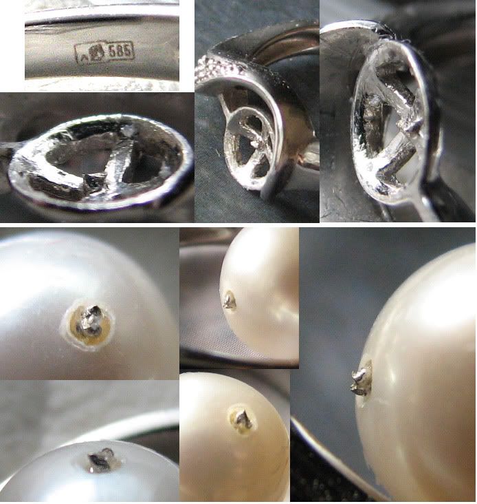

► ремонт кольца (шип остался в жемчужине)
Регистрация: 13.04.2010
Сообщений: 17
Уважаемые проффесионалы, вам вопрос..
лирическое отсутпление: спасибо антонине б., продала качественное кольцо.. из него просто выпала жемчужина - вместе с шипом. ударов не было, просто раз - и выпала, хорошо, что в помещении. жемчужина, насколько могу судить, не пластмассовая.
фотография: http://jefor.ru/_fr/1/3068223.jpg
итак, что уже слышала:
1. это очень сложно, мы не возьмемся, и никто не возьмется
2. это реально, сделаем за 500р, хоть у вас и гарантия, но вы его били, такого не может быть ибо (сотрудники антонины б.) -- ушла думать, и через 2 дня этих волшебников закрыли, хорошо, не успела отдать.
3. достать невозможно, приносите новую жемчужину, она ж дешевая (?!), посажу на новый шип за 800р
4. вероятность 50/50, что получится достать шип, не расколов жемчужину. за попытку и починку в сумме 500р.
5. свой вариант
какой вариант у вас?..:(

Жемчужина 6-7 мм действительно недорогая. Тем более стандартного перламутрового цвета.
Вытащить штифт скорее всего будет проблематично. Обычно там делают резьбу на них + циакриновый клей.
В вашем случае напаять новый штифт и сменить на новую жемчужину наиболее оптимальный вариант.  Это вам сделают в любой мастерской. Остальное уже зависит от мастера. Заодно можете сменить цвет жемчужины. Сейчас есть красивые жемчужины с розовыми, синими, темными отливами. И цвета приятные.

По фото видно что это производственный брак, явная пора на месте слома.
По сути вопроса, вытащить  не испортив жемчуг не получится - 100% использоался клей. Ваш третий вариант самый реальный.
Жемчуг культивированный 6.5-7 стоит 250-300 руб. +1 пайка - 100руб.+полировка - 100руб. Вот Вам ваши 500 руб.
Но по хорошему, антонина б. должна это сделать бесплатно.

rrr, штифт удаляется очень легко, завозите к нам в Кострому!
Берете жемчужину прямой рукой, осторожно высверливаете обломившийся штифт хорошо заточенным сверлом с помощью второй руки. Если паять новый штив невозможно по причине соседствующих камней , в чашке выбираете все оставшееся от первого штифта, сверлите неглубокое отверстие и нагоняете резьбу, и на штифте тоже с обоих сторон! У вас получится штифт с резьбой на двух концах.   Для обеспечения надежности крепления используйте малюсенькую капельку эпоксидной смолы, а если жемчуг дорогой, и вы подумываете его переставить при первой возможности- подклейте суперклеем, он отскакивает от жемчуга при хорошей нагрузке.

1 Штифт высверливается без проблем, есть там или нет клея- никакой разницы.
2 Стоимость работы в самом наглом раскладе 100 рублей
3 Стоимость металла для нового штифта - 100 рублей максимум.
4 В случае производственного брака требуйте бесплатный ремонт или обмен.
5 Прочитайте через лупу буквы на именнике, и сюда, в студию плиз!
6 Если предоставите фотографии в макросъемке, определю причину излома с вероятностью 99%. Фото посадочного места, фото отверстия в жемчужине с торчащим штифтом.

Самый разумный ремонт , штифт с нарезанной двухсторонней резьбой, посаженный в изделие механическим способом, как уже написали, делал такую ерунду неоднократно....По-поводу того, как вытащить  старый штифт, сейчас не вспомню название и нет под рукой, покупал в Rio Grande жидкость специально для снятия жемчуга, бросаешь в неё изделие и отмачиваешь несколько часов, жидкость сохраняя жемчужину разъедает любой клей. После этого вытаскиваешь штифт или если не было слома снимаешь жемчужину. Правда, если изделие старое и жемчуг крепиля на штифт с усами на конце, то клей после слома штифта помогает при высверливании, удерживая металл и недавая ему двигаться в жемчужине.

А Вы просто нагрейте шинку зажигалкой, клей размягчится и жемчуг легко снимется. Делал так наверное несколько тысяч раз. И даже если рискнёте паять в воде, то как потом насчёт отбела? В к-те жемчугу однозначно 3,14знес придёт.
Обломаные штифты высверливал так-брал трубочку чуть большего диаметра,чем штифт, делал на её торце зубчики и ссё. Правда отверстие в жемчуге больше получается, чем было.

я бы высверлил дырку рядом вставил шип посадил на клей просверлил бы кольцо там где был шип вставил и запаял puk и все счасливы
а что такое *запаял puk*? это я чтобы спросить у ювелира, а нельозя ли правда по соседству просверлить, не пытаясь достать..
цены это у мастеров в г.омске и г. ленинграде, причем в последнем спрашивала в сетях 585 у тамошних ювелиров, очень разные, как видите цены. в Омске за 500р, несмотря на наличие действующей гарантии, ремонтировать взялся только Алтын (который и продал это), остальные меня просто посылали, браться не хотели. в Алтын уже не вернешь.., их прикрыли ровно на следующий день, хорошо, что я ушла *думать*, не отдала им, а то вообще бы предмета разговора не было бы..
постараюсь сфотать поближе, кто-то просил.

по просьбам телезрителей, макро:

Я бы попробовал паяльником нагреть остаток штифта в жечужине, и попробовал , в нагретом виде его вытащить. А не получилось бы, просверлил бы отверстие рядом, и в неё закрепил  бы жемчужину на новый штифт.
