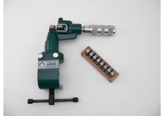

Купил вот такую юмовскую раскатку. Может кто даст рекомендации по ее использованию, как ей пользоваться то вообще для колец с камнями?
Регистрация: 22.06.2008
Откуда: дороже Питера
Сообщений: 3793
В друзьях у: 38
Голосов: 455 / 8
Там всё понятно. Тока разбери для начала, смажь солидольчиком ( других смазок не знаю))) и при расскатке помногу не добавляй обжим, не насилуй. Кольцо катанул с одной стороны, перевернул и с другой, чтоб оно паралельно земле встало. О чём я поймёшь, когда покатаешь.

Я так понимаю, что у колец с камнями катаются те места, где камней нет?

а если без камней - хитрости есть ?????? вот такой вопрос : радиус ролика чуть больше радиуса кольца ... можно им катать аккуратно - или радиусы должны точно совпадать ???? имеется в виду радиус поперечного сечения шинки .... набор роликов есть - но точного совпадения нет - а супруга попросила увеличить размер обручального ....
Сообщений: 3793
В друзьях у: 38
Голосов: 455 / 8
Bigrabbit,
Набор ручьёв, конечно, маловат и  кто из ювелиров посноровистей, заказывают дополнительные ролики с различной глубиной, а не только с шириной. Конечно, желательно ручей подобрать чётко по профилю. Узкий ручей даже не рассматривается, ежели по дизайну не задуманы канавки паралельные, что иногда очень даже нужно))))) Так как набор ручьёв мал, то приходится ставить  более широкие, а тут уже многое зависит от чувства пластики металла. С опытом начинаешь понимать, как придерживать-направлять кольцо, чтобы оно не гуляло по ручью , из-за чего и получается волна, которая, впрочем, убирается несколькими способами. Но желательно изначально её не допускать, направляя кольцо визуально по центру ручья..., а для этого и раком постоять не грех..., ну, невеликий грех))))))))
