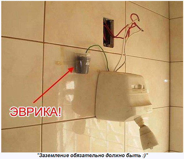

при работе с микроэлектроникой (пайка, сборка), чтоб не грохнуть ее статическим электричеством,  работники одевают заземленные браслеты.
но иногда и так вот заземляют
и это еще не предел идиотизма. я и покруче видел. причем сделанное не для шутки а от незнания...
