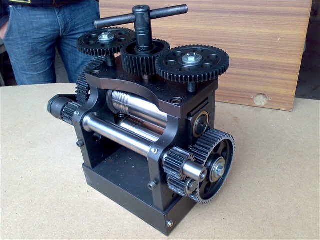

Хочу взять себе домой вальцы.
выбор есть, хотя и невелик.
но как я понимаю лучше взять сразу хорошее, и для многих целей, чем потом брать еще что-то.
в этом варианте я нашел хорошим то, что можно взять много профилей под эту машинку. начиная от обычных, заканчивая совсем изысканными. и они уже готовы и не нужно ничего доделывать.
сразу скажу, что в токарей с ближайшего завода я не верю. это затраты времени, нервов, да и зажрались они ныне.
так что рассматриваю покупку фирменного, относительно не дорогого, но надежного.
вот выставляю на обзор модельку одну, и очень интересует мнение специалистов. как плюсы, так и минусы.
спасибо заранее.
Что скажете о таких вальцах? стоимость $268.90 (в штатах)

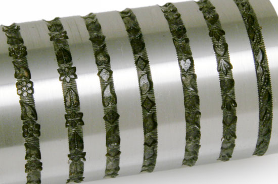

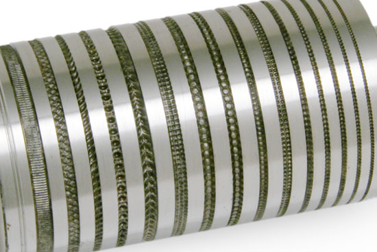

к ним докупить можно:
1
Assorted patterns from 0.9mm wide to 2.7mm wide. ($47.50)
2
Assorted patterns from 0.5mm wide to 3.5mm wide. ($47.50)
3
Assorted patterns from 0.8mm wide to 3.5mm wide. ($47.50)
4
5
Assorted patterns from 0.7mm wide to 3.0mm wide. ($47.50)
6
Assorted patterns from 0.7mm wide to 3.9mm wide. ($47.50)
7
Assorted patterns from 0.7mm wide to 3.7mm wide. ($47.50)
8
Assorted patterns from 0.7mm wide to 4.4mm wide. ($47.50)
9
Assorted patterns from 0.9mm wide to 4.5mm wide. ($47.50)
10
Assorted patterns, all 3.5mm wide. ($99.00)
11
Assorted patterns 3.2mm to 3.8mm wide. ($99.00)
12
Assorted patterns 3.8mm to 4.4mm wide ($99.00)
все эти варианты на странице:

This compact, economy rolling mill with four rolls is designed to meet most of the needs of jewelers and metalsmiths. Surprisingly affordable, this mill is equipped with two 43 mm dia. flat, hardened steel rolls, 76 mm wide. Plus, two additional wire rollers are included in our low, low price. Wire rolls have grooves from .75 to 4.3 mm wide. This mill features 4:1 gear reduction. Two holes are provided in the base of the mill for bolting to your workbench. Shipping weight: 49 lbs. Optional rolls are also available below. Includes a 1 year warranty.
PLEASE NOTE: Round wire cannot be formed on a rolling mill. The 2 wire rolls included with this rolling mill will form wire that is roughly square in profile with 4 cut corners. This wire is then drawn through a drawplate to form round wire. For more information, see our Instructions for Wire drawplates .
вместе с тем, украинские лежат в продаже по цене на много больше, и с валами, ну максимум 2 варианта. и все.
посчитал, максимальная комплектация всего, со всеми валами мне обойдется в $1400 включая доставку, растаможку и прочее.
вот пришел спросить совета что касается самих вальцов.
стоит брать их или поломаются на второй день?
если можно, ответьте откровенно и предметно.
спасибо.
