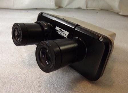

Прошу участников форума, разбирающихся в технических тонкостях, помочь с принятием решения. Предлагают недорого оптическую головку Nikon с окулярами CFWE 10X/18. Чем можно доукомплектовать данную головку для дальнейшей работы (какой объектив, может переходники какие...)?? Микроскоп необходим для выпиливания лобзиком, т.е. рабочее расстояние требуется 180-200мм. Про упомянутый дивайс известно лишь, кроме характеристик окуляров, то, что такой головкой комплектуются модели Nikon'а Labophot и Optiphot, посадочное место 1  3/4", стандартное фокусное расстояние 170мм (последнее спорно, так как продавец точно не знает).
Помогите, пожалуйста, микроскоп очень нужен. Руки растут откуда надо, нужна лишь подсказка  :)
Так выглядит голова:

мне кажется помимо этого ещё нужен блок  и объектив.
у вас не головка а башка с тубусами. блок самому сделать или купить почти невозможно.
это лишняяя трата денег

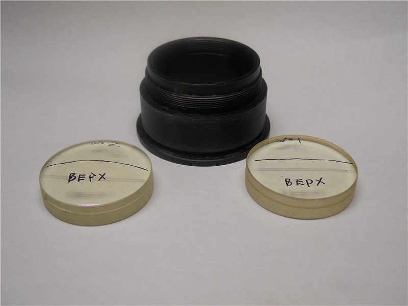

Вот как выглядят линзы в моём микроскопе:

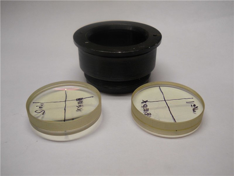

Те же линзы, только перевернутые:
Чтобы было хорошо видно где какая выпуклость, я маркером провёл прямые линии по поверхности. Одна линза (на фото она от нас слева) имеет вогнутую поверхность (на верхнем фото). Вот её и надо убрать.
Конечно, надо сказать, что у меня МБС-9, но в двойке примерно то же самое. Многие мои знакомые по закрепке работают с МБС-2. И все вынимают одну линзу. Но вы уж меня простите, не могу напрягать их просьбами об этих экспериментах.

Если из микроскопа объектив выкрутить, то первой можно вытащить линзу №1, а потом №2. То есть №1 - верхняя, а №2 - нижняя.

так об этом же вся тема! Предыдущий хозяин Вашего микроскопа вынул одну линзу (на моих фотографиях №2). У вас осталась линза, одна сторона которой почти плоская, а вторая выпуклая. Только у Вас она стоит плоской стороной вверх, а надо, чтобы стояла пл. стороной вниз, к рассматриваемому предмету. Так что её надо перевернуть. Металлич. полоса, которую тоже вставил тот, кто удалил линзу, практически не нужна, если только Вы не носите свой микроскоп из дома на работу и назад, а он постоянно стоит у Вас на верстаке.
