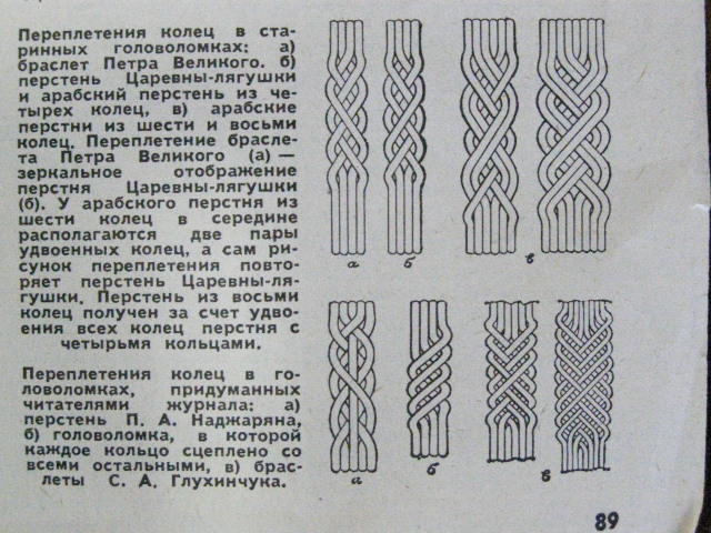

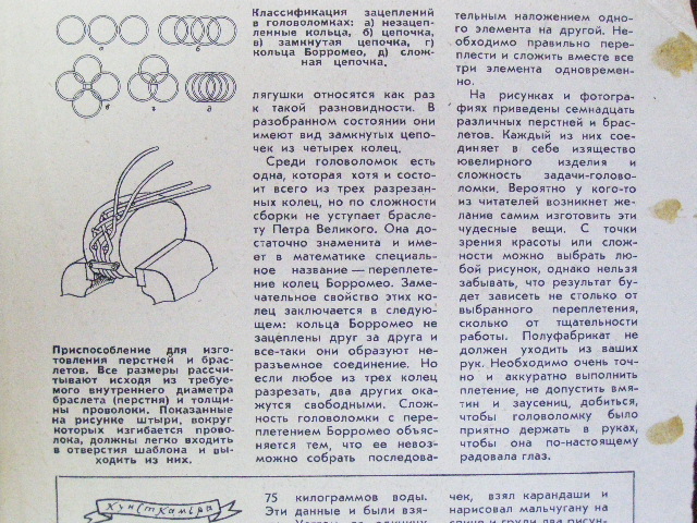

В журнале Наука и жизнь была статья с развертками. Она у меня есть. Найду выложу. Но там только как из проволоки делать такие кольца и браслеты.

по этому журналу я несколько таких колец из 5 проволочек из серебра сделал. Если делать аккуратно, получается красиво.

Все что нашел, надеюсь что пригодиться.

Леонид, йесссс! Та самая статья!

Леонид, я Вам безгранично благодарен :!:  :!:  :!: На неделе буду пробовать!Спасибо!Леонид, если не трудно напишите год и номер выпуска журнала.
Откуда: г.Омск
Сообщений: 2578
Голосов: 295 / 16
Уважаемый belonevgen. Рад что смог помочь :D . Если что обращайтесь.  Чем могу помогу. Год и номер не подскажу, т.к. это вырезки из различных журналов собранные в папку, за несколько десятков лет.
