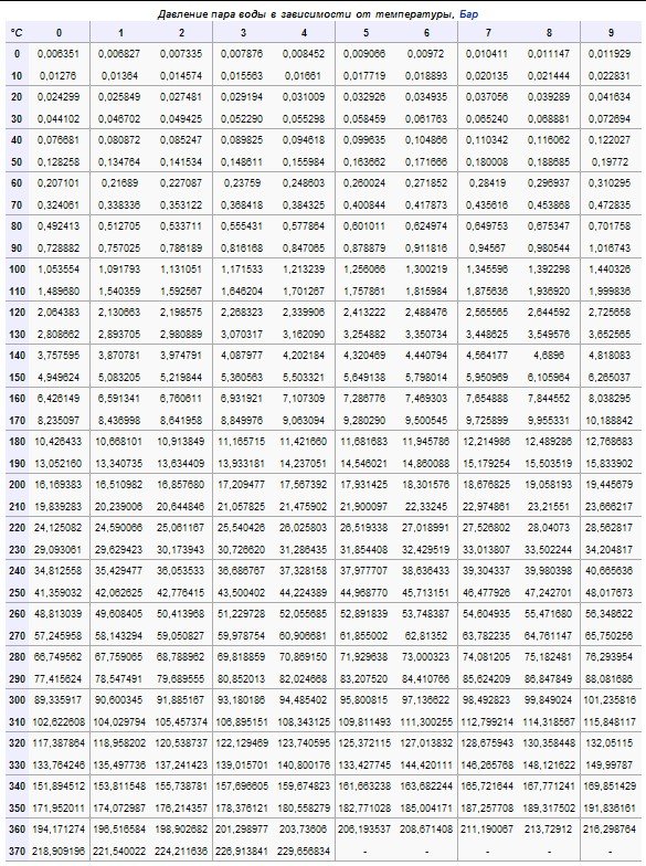

может понадобится кому
Mirror - а эти столбцы, от 0 до 9 - это что? И почему их десять, а не один? То што это давление - понятно. Но почему 10 вариантов?
