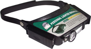

Подниму-ка я старую тему, потому как выснилось, что не все йогурты одинаково полезны... Фсмысле, говоря о бинокулярах, нужно определиться - о каких именно?
До сих пор, года два уже, работал вот  с такими:
И ни на что не жаловался, хотя иногда приходилось работать по нескольку часов подряд.

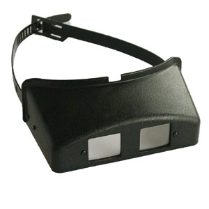

А вот на днях товарищ выкопал у себя в закромах другие бинокуляры, вот такие:
ну и отдал мне - пусть будут дома, мало ли что, а то каждый раз приходится свои с работы домой брать, потом обратно тащить...
Короче, сегодня нужно было дома маленько поработать с мелочёвкой.  Одел, вроде ничотак, нормально, фокусное около 25 см... А потом...  :shock: Через 15 минут  глаза уже заболели, дальше работать невозможно. Снял, после этого полчаса ещё глаза "не на месте" были. *sorry*
Вот вам и бинокуляры... Как говориться - почувствуйте разницу... 8)

Уважаемый Treugolnik. Для меня эта тема тоже актуальна. Не сообщите ли Вы марку своих очков и на чем работает подсветка? Вы пользуетесь подсветкой?
Регистрация: 05.05.2007
Сообщений: 1112
Голосов: 20 / 1
to vks
Очки точно такие, как на фото. Марку не знаю, кроме этикетки на козырьке, никакой маркировки, самые простые китайского пр-ва. На любом рынке такие есть, тогда стоили рублей 350 или 400, не помню уже...
Подсветка светодиодная, работает на двух мини-пальчиках. Я её сразу снял - лишний вес на башке, да и толку от такой подсветки немного. Я лучше лампой подсвечу куда надо...
Где-то писал уже про эти очки, в этой теме или другой... Под козырьком вторая пара линз, откидная, повышает увеличение ещё вдвое, ну и наружная лизна ещё повышает... Нравится то, что с первой парой линз довольно широкий диапазон фокусного расстояния, примерно 25-40 см, т.е. разные работы на такой дистанции можно выполнять не напрягая глаза.

Treugolnik, спасибо за информацию. Буду искать. А линзы пластик, или стекло?
