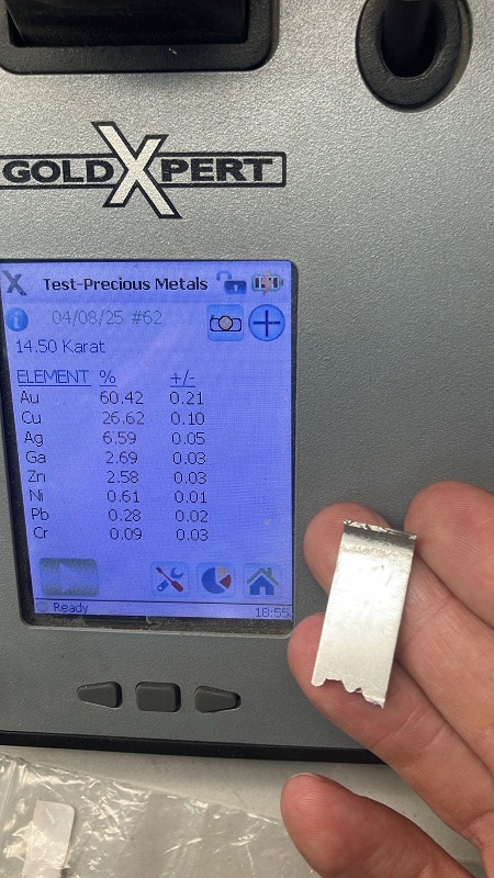

Вобшем так , человек заказал изделие , зажим для денег, отлит был после 3д роста литейщик говорит пользовал лигатуру , красная 585
Спустя несколько месяцев , более чем пол года принесли , изделие белое , очень хрупкое спектральный анализ ничего не дал !
Где проверить как понять что случилось ?

На срезе,внутри изделие такого же белого цвета как родий , реаткитив вообще не берет

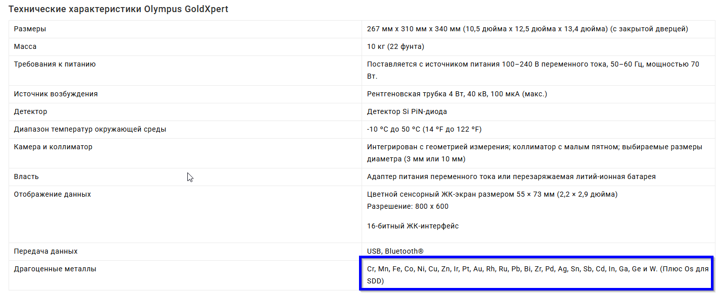

А чего же на ртуть анализ не сделали?
Технически дело может быть в свинце. Как-то его многовато

Цинка столько для твердости?

Цинк не добавляет твердости. Скорее наоборот. Цинк увеличивает текучесть сплава и работает, как раскислитель

Для того, чтобы из желтого сплава сделать белый, в него нужно добавить 15-20% никеля, палладия и т.д.
Так что если слиток белый по всей массе - это умышленная диверсия, ну, или неумышленное (или умышленное?) покрытие. :non:

Но как сам Михаил когда обрабатывал литье-не смог заметить белого оттенка сплава?
Причем по процентам аж 60! тоесть по "пробе" все норм...
А вот другие компоненты-чтото непонятное...
Лигатура чтоли такая? Свинец присутствует... галий...

Рассказываю ,белого оттенка небыло , слиток не попвильна спектралку отнес изделие и не белый оттенок а радикально белый цвет , положил на ноч здоровое золото в пакет с этим , ща ноч здоровое золото побелело как у клиента стало , далее я купил лакмусовую бумагу почти , но та что реагирует на ртуть , на озоне продается , 20 мин и покраснела , тоесть это однозначно ртуть , невзирая на спектралку ,

И была легор лигатура и чистое , этот забавный химсостав хз откуда ,не исключаю ртутное соединение

На спектралке гидраргирума нету странно
Тогда-диверсия! evil_3
