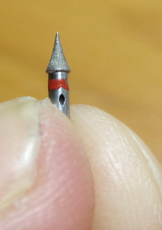

Да, я у знакомого стоматолога перепробовал все подходящие на мой взгляд инструменты.
Эти гибкие диски конечно хороши, но не подошли. Т.к. длина паза, который надо обработать,
иной раз бывает и 5мм. Но я нашел у стоматолога вот такой алмазный бор:
Не скажу, что прям вот супер. Так себе. Но для большинства случаев подходит.
Вот потому и спрашивал про высокие обороты, что при таком диаметре наконечника угловая
скорость там совсем никакая. А еще и алмазное зерно мелкое, поэтому вообще тяжело.
