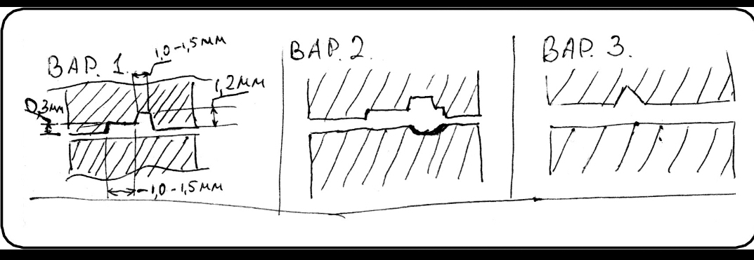

Очень нужен совет ювелиров, кто работал с таким профилем - есть посадка под кабашон и выступ снаружи - "Ленивый каст"! Хочу заказать токарю сменные валы, но всех нюансов не могу объяснить, так как не понимаю, как это работает. Нашла в инете советы одного мастера с чертежами. Но что-то сомневаюсь. Может есть реально люди, обладающие этим сокровищем? Буду очень благодарна. Фото найденной инфо прилагаю.

Я не понимаю уже, толи токарь не в теме совсем, толи я(((. Нашла его по маг. Юма...просто ну очень нужен такой прокат, но месяц уже переписываюсь с ним - толку мало.

А вы сами-то как думаете какой нужен ответный ролик для такого проката?
Простите, но у нас какой-то пустой разговор ни о чём...
я не понимаю как у Вас будет формовать профильный прокат без ответного ролика. Либо, нужен ответный ролик «папа», либо гладкий из полиуретана, чтобы «задавить» металл в профиль ролика
Аааа! Это он думает, что заготовкой под вальцевание будет полоса, а не пруток. Так это ему нужно пояснение сделать, или уже дать годный чертеж, чтобы токарь голову не ломал.

Если засадить в квадрат валов более толстую заготовку, чем ручей вала, то её разопрёт в стороны и получится прикольный профиль для таких кастов )))
