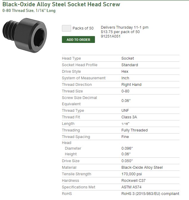

Основная характеристика металла - это Hardness Твердость. Она измеряется разными приборами тремя основными методиками Бриннеля, Виккерса и Роквелла
https://ru.wikipedia.org/wiki/%D0%A2%D0%B2%D1%91%D1%80%D0%B4%D0%BE%D1%81%D1%82%D1­%8C
При продаже инструмента серьезными поставщиками указываются характеристика металла, из чего он сделан, по одному из этих методов. Никакого класса А не существует. Вот например, простой болт. Поставщик гарантирует твердость металла по Rockwell не ниже C37
Дима, прекрати думать о твердых болтах. :biggrin2:
И это производитель ЧПУ-станков.
1. Называет винт болтом. Еще и причисляя его к инструменту.
2. Твердость метизов - последнее дело. Вот прочность - уже повыше. У всех метизов указывается класс прочности.
3.  Раз уж зашла речь о классах, то например в таблице есть Thread fit -  допуск.
