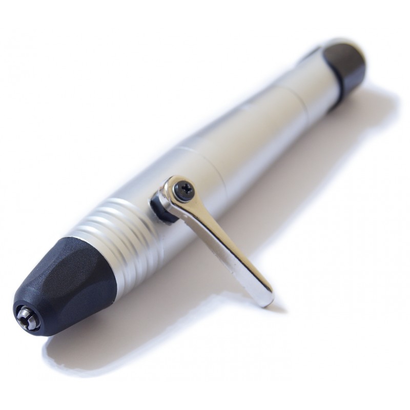

Уважаемые ювелиры! Нужен совет по ремонту быстросъемного наконечника FOREDOM.Стал он внезапно шуметь и нагреваться...смазал, шум не уменьшился.Питался разобрать- не смог.Скажите, пожалуйста, он подлежить ремонту?
palitra777,
А где фото или хотя бы номер наконечника? О чём речь-то вообще?
Практически во всех наконечниках форедома установлены закрытые подшипники, смысл их смазывать снаружи?
Какой номер наконечника?

Это 20й, не разбирал.

Ну, по сути в первой ссылке есть информация о том, что подшипники необслуживаемые и смазка их только угробит.  :biggrin2:  А также процесс замены и настройки цанги (если разбирать, то без этого никуда). Видео, наверное, о том же.
А поиск по форуму не дал результатов? У меня такого наконечника нет, потому могу только размышлять на тему, как бы это сделал я. :biggrin2:

Спасибо Вам большое! Все понял- наконечник разбирается.Другое дело подшипники поменять... Овчинка выделки стоит ? :)
p.s. Спасибо всем, кто отозвался!
palitra777,
так если там обычные шариковые/роликовые подшипники, то, наверное, даже самые крутые бренды будут рублей 150 за шт. Тяжелых посадок там нет, корпус и вал, скорее всего, в нормальном состоянии.
А наконечник в Сапфире - 7 тыс прайс, значит, в остальных местах примерно тоже самое.
По любому разница около 20 раз.
Подшиипники меняются в таком наконечнике. Они там из другой системы измерений :) . Ну то есть не метрические. Дюймовые наверное. Это к профессиональным слесарям, за маркировкой.
а какая разница? 6 лет назад например у нас была проблема купить дюймовые шестигранники, сейчас они почти на каждом углу. Не думаю, что проблема найти, по крайней мере мне. Значит, я "профессиональный слесарь". :biggrin2:
ох , что то сомневаюсь я .....во-первых, замучаетесь искать, во-вторых цена, если не наш стандарт...........
uvrigel,
так я не запрещаю сомневаться. :biggrin2:
Сейчас взял наконечник, который точно знаю, что раскручивал, это 28SJ. Раскрутил, конец вала явно наклеен на какой-то локтайт или еще что-то, портить рабочий наконечник не буду. Ширина подшипников 5 мм, Диаметр 12,8 в минус. Маркировки не видно.
Глянул в интернете, подшипник похож на R3ZZ, с размерами 12,7 - внешний диаметр (я мерил по грязи), 4,978 - ширина. Позвонить знакомым дилерам SKF, NSK и узнать, что могут предложить - не проблема, главное, не вляпаться в минимальную партию 50 шт. Наконечников у меня больше 10 на два человека, дождусь, даже если срок поставки будет большой.
