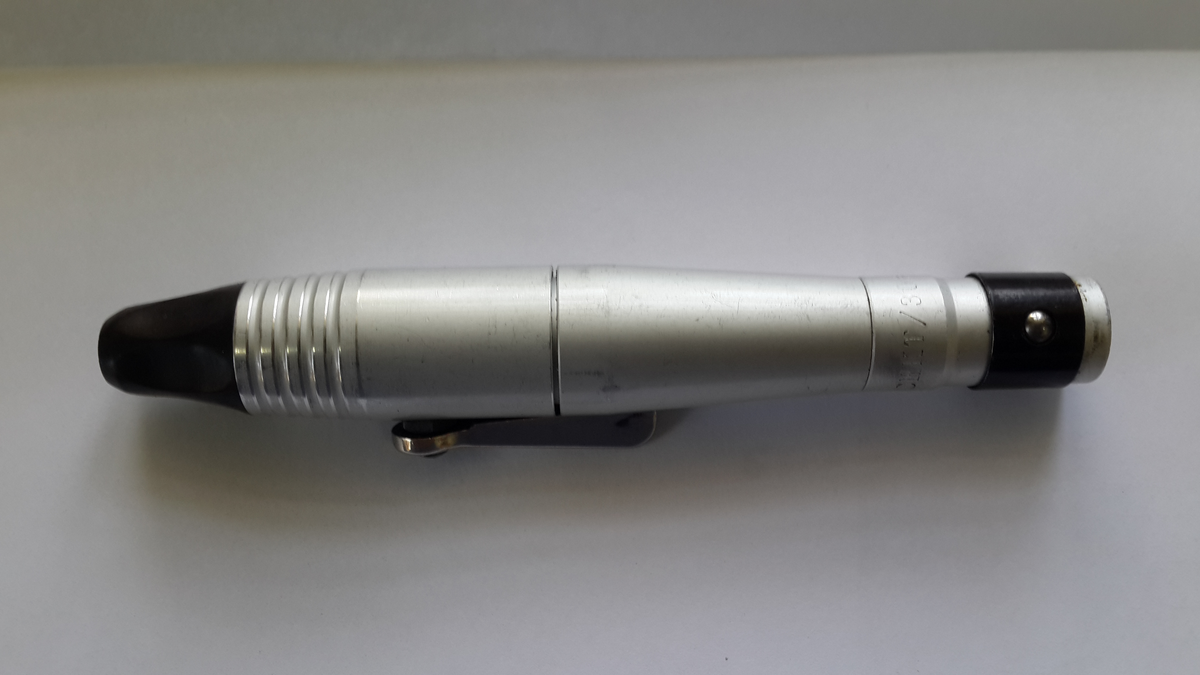

Добрый день, коллеги. Появились вопросы по эксплуатации и ремонту наконечника CHKT/30# .
Сегодня перестала открываться цанга. Попытался разобрать корпус, развинчивая резьбу в центральной части.
Откручиваться до конца не стала, видимо необходимо выкрутить флажок с эксцентриком.
Обратил внимание что при этом цанга стала работать как надо. Подобрал положение резьбы (раскручена на 1 мм) при котором все работает как надо. На фото в таком положении. Решил пока оставить так.
Наконечнику более 10 лет. До этого особых нареканий к работе не было.

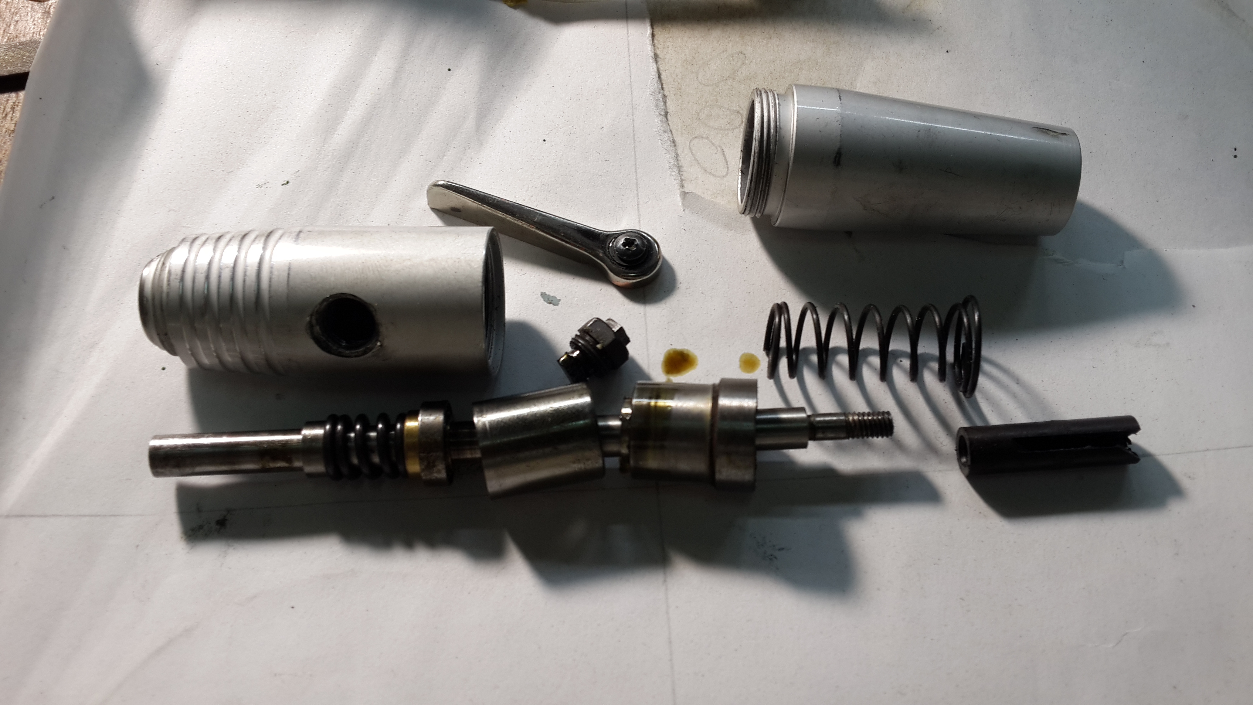

 Сегодня разобрал наконечник. Оказалось что причиной нечеткой работы цанги был немного открутившийся хвостовик.
На фото справа внизу. Он стягивал весь механизм. Надеюсь мой опыт кому-нибудь пригодится.  Сложностей в разборке не оказалось. Нет никаких сложных невидимых креплений.

POLIXAT,
У меня хвостовик оказался открученным. При работе он то закручивался то немного откручивался.
При этом изменялась настройка цангового механизма. Цанга или не отпускала бор или не держала.
Я его закручивал при снятой передней части. Цанговую часть закрутил в изоленту и аккуратно зажал в тиски. После этого затянул хвостовик.  Также его можно и открутить.
