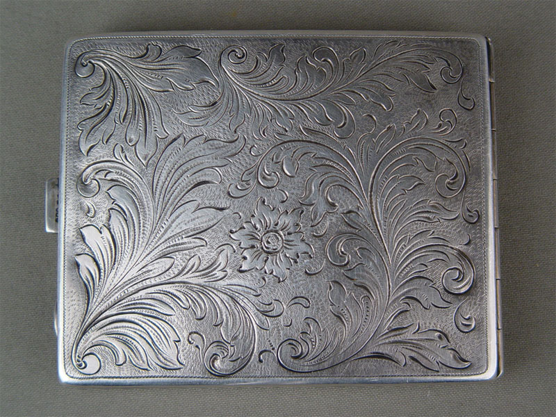

Сейчас нет возможности сделать фото. Но нашел в инете очень похожий портсигар.
Синяя яма = запой. А 2-3 недели далеко не рекорд. Здоровье у него железное.

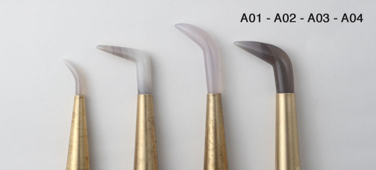

E,
Вот такие например. И сделать их проще и работают они лучше чем каменные.
Запаришься их полировать. Тебе-то проще, ты теми же методами их полируешь, что и штихеля затачиваешь. У тебя всё для этого есть.

Полируются металлические полировальники намного легче чем агатовые.
Гораздо больше волнует вопрос нестойкости полировки металлического полировальника во время работы.
Svetly,
Зато агатовые можно легко купить.
Кстати, Олег показал твёрдосплавные полировники, почему я и затронул тему их полировки.
Те что ты показал стоят около 2500 рублей за штуку и используются в основном для лощения потали и сусалки.
Я агатовых полировников наделал в своё время очень много, и не только агатовых, не каждый камень подойдёт.
Но даже если и получится прочный полировник, малейшее загрязнение  на металле или какой то мусор, типа плохо отмытых абразивов после шлифовки, могут убить его тут же.
По этому перешёл на ТС.
