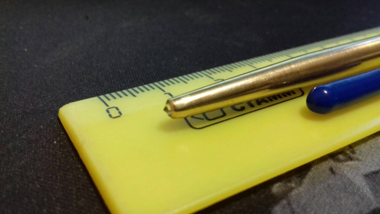

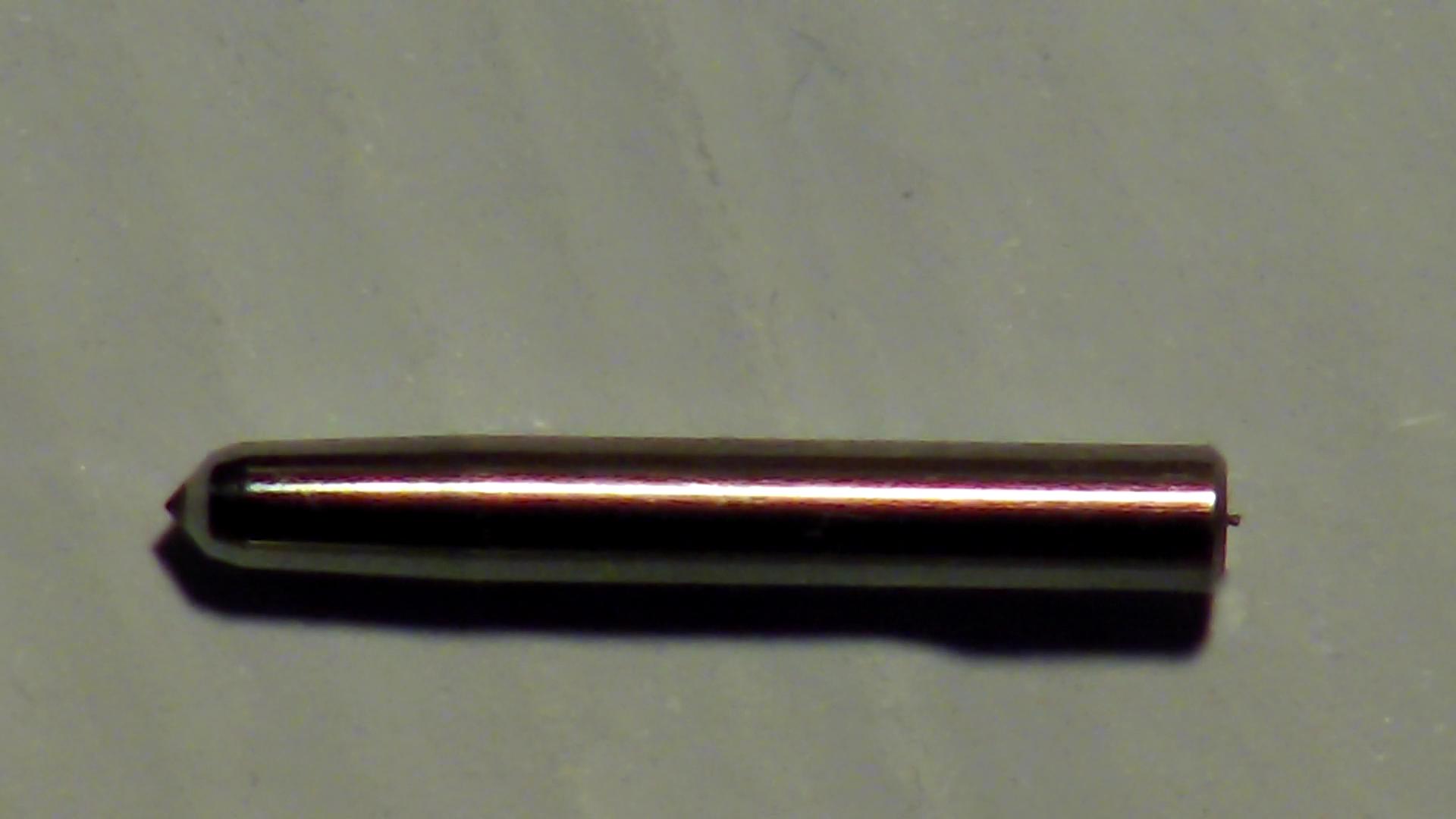

ремесленник, Юра , да какие секреты ! Помнишь как в одной книге сказано : " Даром получили - даром отдавайте ! " . Первый способ подходит вообще для любых бесцветных камней , которые хоть немного похожи на брили и теоретически могут быть с брилями перепутаны . Маленький , пикированный или сколотый брилик закрепить шипом вверх в латунный или стальной прутик и будет у тебя " алмазный карандаш " для определения твердости . Я для себя в торец гвоздика закрепил пикированный брилик и в случае сомнения просто провожу им по рундисту исследуемого камня . Знаешь хоть один камень крепче алмаза ? И я не знаю . Причем испытуемый камень может быть закреплен или не закреплен - разницы нет.

Georg,тоже пользуюсь шипом по-рундисту,

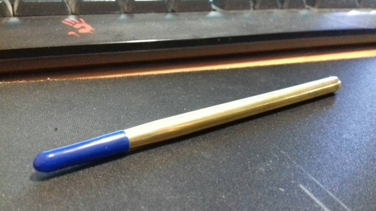

а зачем такой толстенький?
ИМХО не очень удобно
Тоже пользуюсь, подсмотрел ранее в мастерской у Romariooo  :biggrin2:
но у меня потоньше  :trubka:
- Из-за увеличения кажется,а так - примерно как и у вас.
