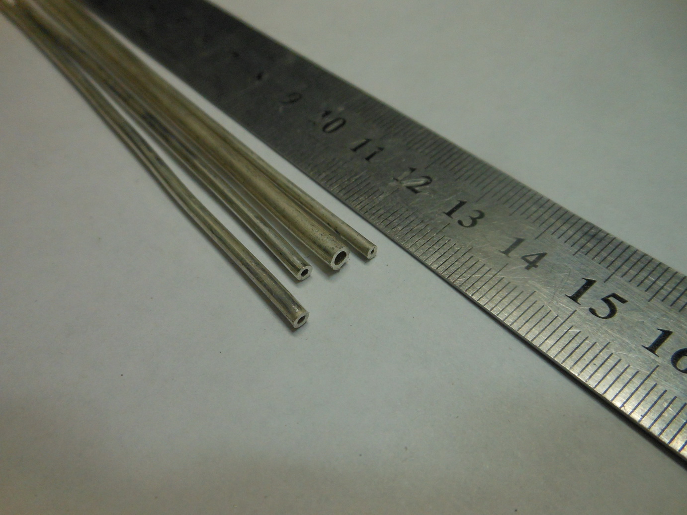

Делайте прокат
Сначала прокатайте пулю в вальцах спиый большой ручей или чуть меньше, так что бы квадрат получился где то 5 мм шириной,
Квадрат нужен что бы выровнять пулю
Отжиг незабываем
Теперь задача проверить валы совместив их, что бы в гладкие валы были без зазора, регулировать думаю вы знаете как
Потом квадрат строго перпендикулярно заводим в гладкие валы, при этом даем направление и на входе и на выходе
Так что бы получалась ровная лента, одновременно следим что бы края не лопались, оставались гладкими
Ленту делаем толщиной 03 мм
Она станет чуть шире чем квадрат, это нормально, главное что бы ширина была везде примерно одинаковая
Не забываем отжигать
После отоженную ленту гнем пласкогубцами делая уголком (как конекна крыше дома)
После того как ее слегка изогнули по всей длинне, суем в ручей, что бы изогнулась значительно болще
Края упрутся в ручьи и так прокатать, примерно чуть меньше 90 ° потом срезаем на кончике клин под остырье, что бы можно было засунуть в фильеру
И протаскиваем (не забываем об отжиге)
При протаскивании и остальных операциях лента будет с вмятинами, страшная - пофиг на это
После того как края сомкнутсямв фильере лучше пропаять по всей длинне, это не сложно
При прогревании края расходятся, сжать горячую пинсетом и всего делов
Пропаяли, зачистили шев снаружи и опять в фильеру дн нужного деаметра

От еще,когда будете гнуть ленту, от пласкагубц останутся неровности
Внимание на это не оброщайте, помните
Вы задаете направление прокату
Выпрямит все это хозяйство фильера

Если фильера начинается с 3,5, то трубки (шарниры) для Ваших целей легко можете сделать сами, почитав инструкцию от Михаила22 и посмотрев видео, присланное Dagmen.
Примерную толщину стенок шарнира Вам сообщили. Ею можно варьировать, чтобы получить нужный Вам внутренний диаметр.
Для определения ширины проката вспомните школьный курс геометрии (длина окружности равна произведению ее диаметра на число "пи", т.е. L=D x 3,14). Речь тут, естественно о внешнем D.
Шарниры большего диаметра можно сделать, используя в качестве оправки хвостовик сверла нужного размера. Представьте просто, что делаете широкое кольцо для гнома )))
Тут, естественно, пляшем от внутреннего D.

Как показала практика ширину проката можно брать, лишь бы не узкая)
Через фильеру тянем, она выпрямит и уменьшит

 Я думаю, что с Вашим небольшим опытом и ограниченным набором инструментов с изготовлением шарниров будет справиться трудновато. Касты небольшого диаметра можно делать из квадрата, по типу английского. В торце квадратного проката (в ручных тисках) аккуратно бором выбираете посадку под камень, сверлом меньшего диаметра проходите отверстие чуть глубже. Затем, оставляя на углах крапана, надфилем выбираете лишний металл между ними. Скругляете углы и отпиливаете готовый кастик от прутка. Можно обработать его чуть на конус. Э то займет чуть больше времени, но результат будет не хуже.
