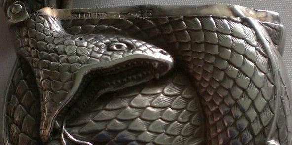

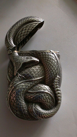

Подскажите, каким методом изготовлены изделия или как бы Вы их сделали?
Для литья вроде сильно тонкая (если судить по толщине крышки), или это несколько штампованных элементов спаяно?
По порядку приложенных файлов
Машинная гравировка или напайка?
Литье?
Чеканка, гравировка?
литье?

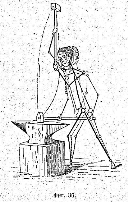

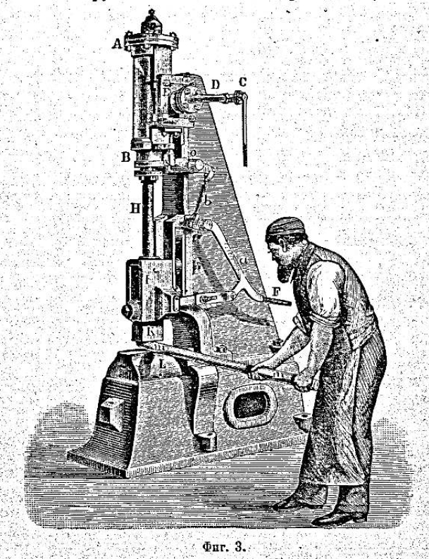

Например в 1894 м году люди ковали сталь на молотах:
Разрабатывали кинематику производственных движений:
А прессов самых разнообразных был вагон и маленькая тележка.
Не вижу никаких препятствий, чтобы они могли штамповать эти спичечницы.

А в этой вещи есть некоторые моменты,которые смущают.Например кого то смущает пасть змеи.Меня смущает объёмность штампованой детали.Смущает то,что я не держу вещь в руках и не могу рассмотреть ньюансов.Не понимаю где у вещи паяный шов,и есть ли он вообще.Ещё мы обсуждаем как мог выглядеть этот штамп,как он мог быть изготовлен,как работал.....

По ссылке вчера плохо открывались картинки.Так что я даже не смог увидеть ,что там показаны обе стороны изделия,и что они идентичны,так что принял это на веру с ваших слов)))
А шва не рассмотрел,хотя вот следы пайки шарнира хорошо видны.(где то я там расмотрел пару раковин от вскипевшего припоя и цвет припоя)
Так вот если шва нет,то скорее всего гальванопластика
Но думаю что если штамп,то шов должен быть.Потому что (имхо)штамповать в разбираемую матрицу цельнотянутую заготовку,посредством текучесыпучихпластичных веществ както помоемому очень трудоемко.Поэтому если штамп,то две половинки,а значит шву быть)))

В нашем случае пришлось бы делать две разборных матрицы для штампа.Для крышки и для самой спичечницы.
Поэтому думаю что проще штамповать боковину целиком и по лекалу распиливать на верх и низ.Ну и собирать получается спичечницу из четырех основных частей.
Остался вопрос,а где же идет этот шов?)))))
