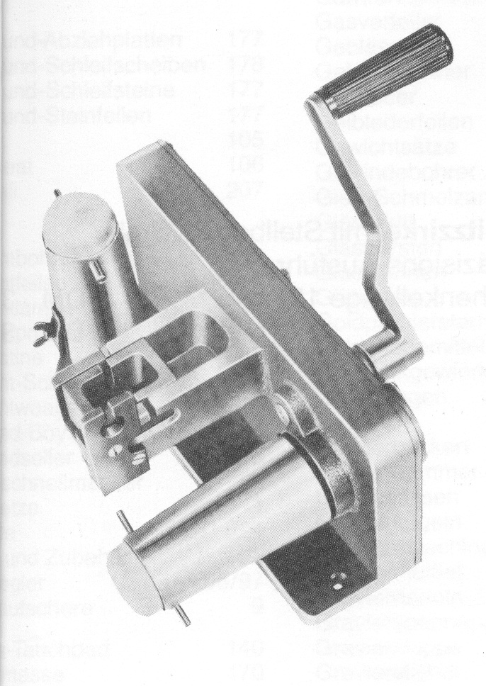

Как тебе приспособа, что я выше показал? Странно, что её никто не выпускает. По крайней мере, я не вижу таких
Вот то же самое, только с блошиного рынка:
Регистрация: 12.04.2017
Сообщений: 29
И еще одна, совсем классическая:

Типа такого...
Хм... Интересно... Никогда такого компактного не видел. С редуктором? Кто делает?
А то недавно всего-то 200 гр. тянул до 0,3, так надоело скакать по всей комнате с выходом в коридор )))
В том-то и дело, что никто не делает. Эту картинку я из какой-то книги отсканировал очень много лет назад.
Что такое тянуть проволоку приблизительно в тех же объёмах я знаю не по наслышке... Порой, "мочалка" получается и запаришься распутывать.

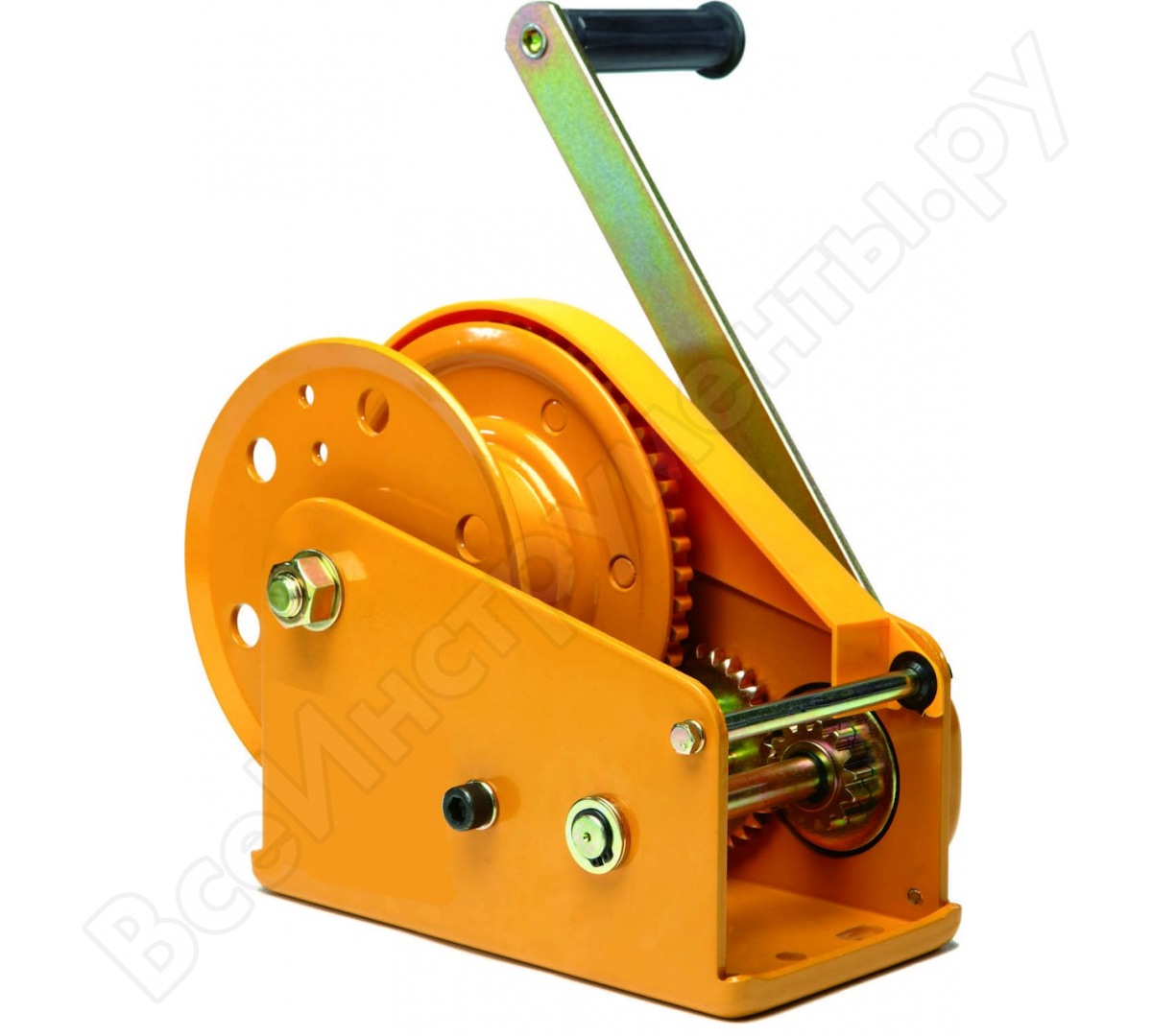

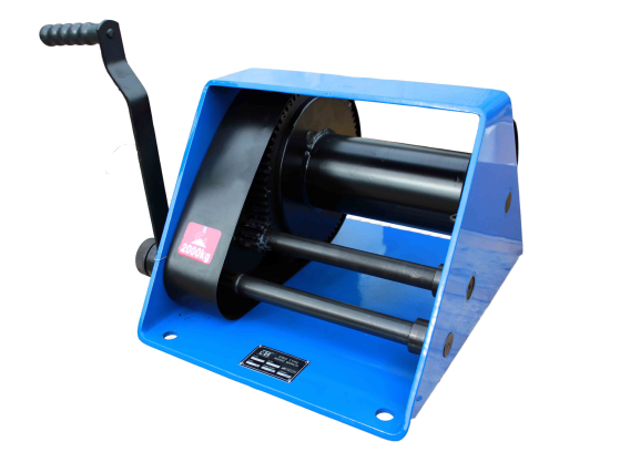

Жаль, что не делают! Мне, как закоренелому лентяю, любые "средства малой механизации" глубоко симпатичны.)))
Есть даже и с двухскоростным редуктором (хотя не уверен, что это необходимо).
Вот посмотрел я в сети на всякие ручные лебедки - вроде совсем не дорого, где-то от 1,5 до 4 килорублей.
А чего бы нам не напрячь коллективный разум и не слепить нечто полезное, функциональное и недорогое?
Пока видится, что компактный вариант традиционной "кобылы" сделать совсем не трудно, хоть на сварной металлической конструкции, хоть на деревянной. Чтобы эту "кобылу" можно было на стену повесить, а для работы использовать или складные ноги, или просто крепить в тиски/к столу.
"Шпулечный" вариант, показанный Юрием, вроде бы больше доработок потребует, но тоже представляется вполне реальным.
Как думаете, господа, какое усилие нам нужно? 300 кг, 500, тонна?
Вот пара вариантов исходных механизмов, которые попались на глаза:
А вот двухскоростная: Здесь >>>
http://zubr-shop.ru/product/lebedka-ruchnaja-barabannaja-zubr-profi-43113-11_z01/
Какие будут мнения?
