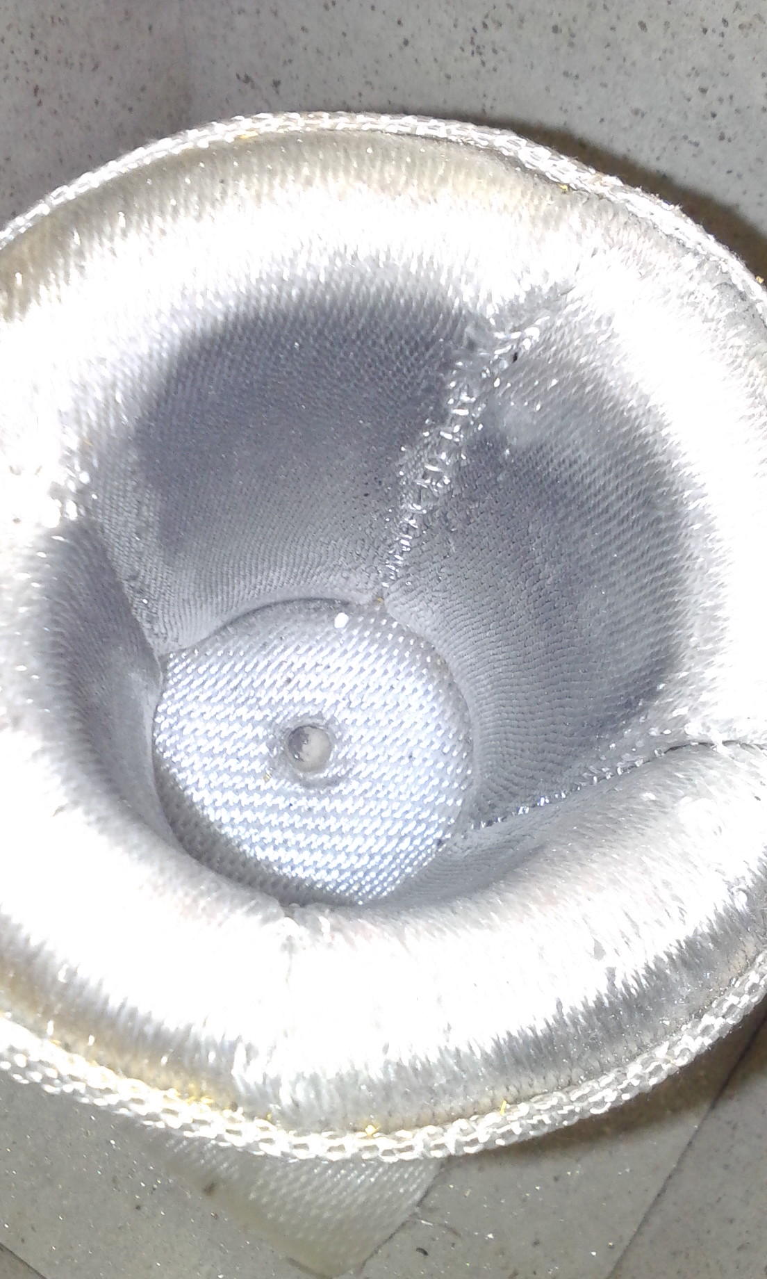

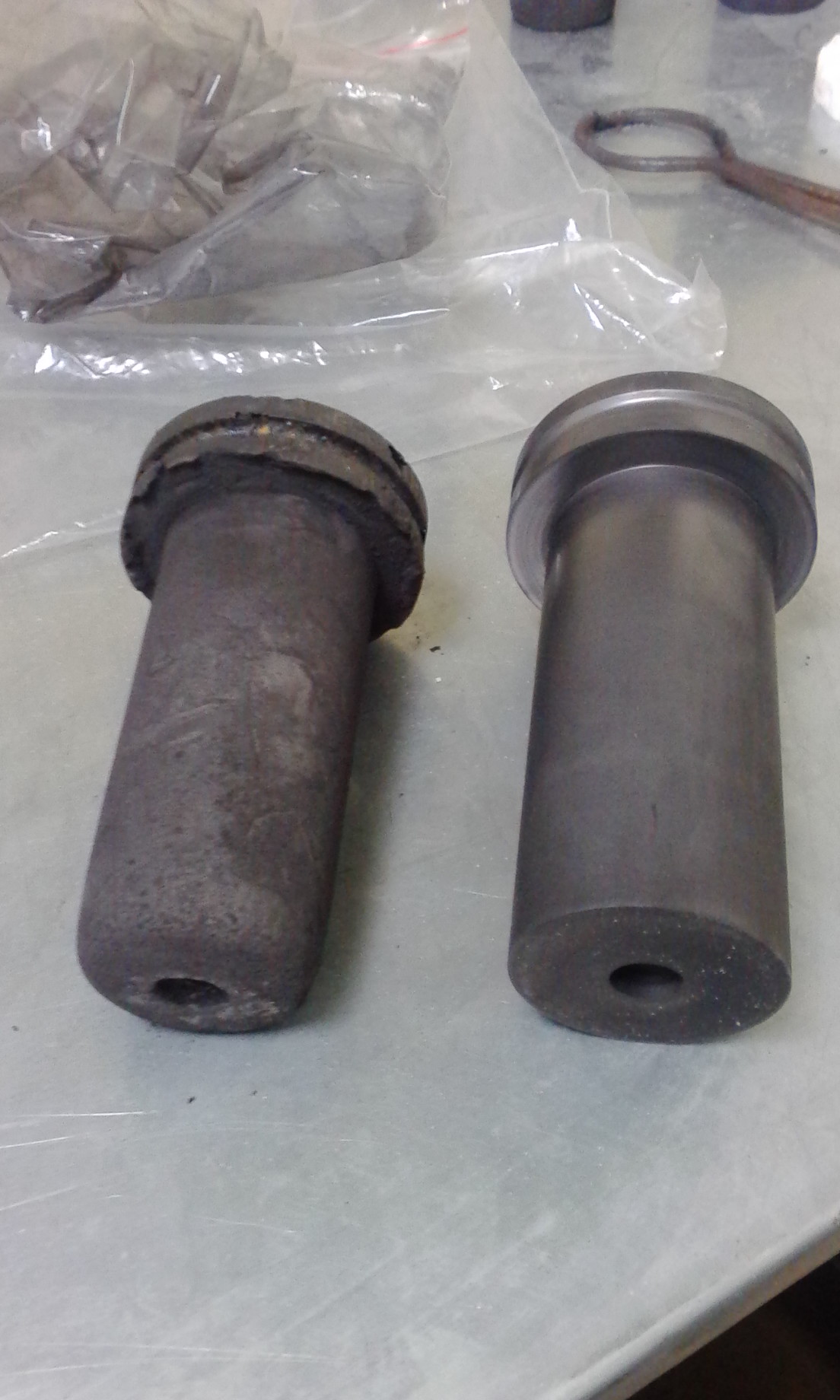

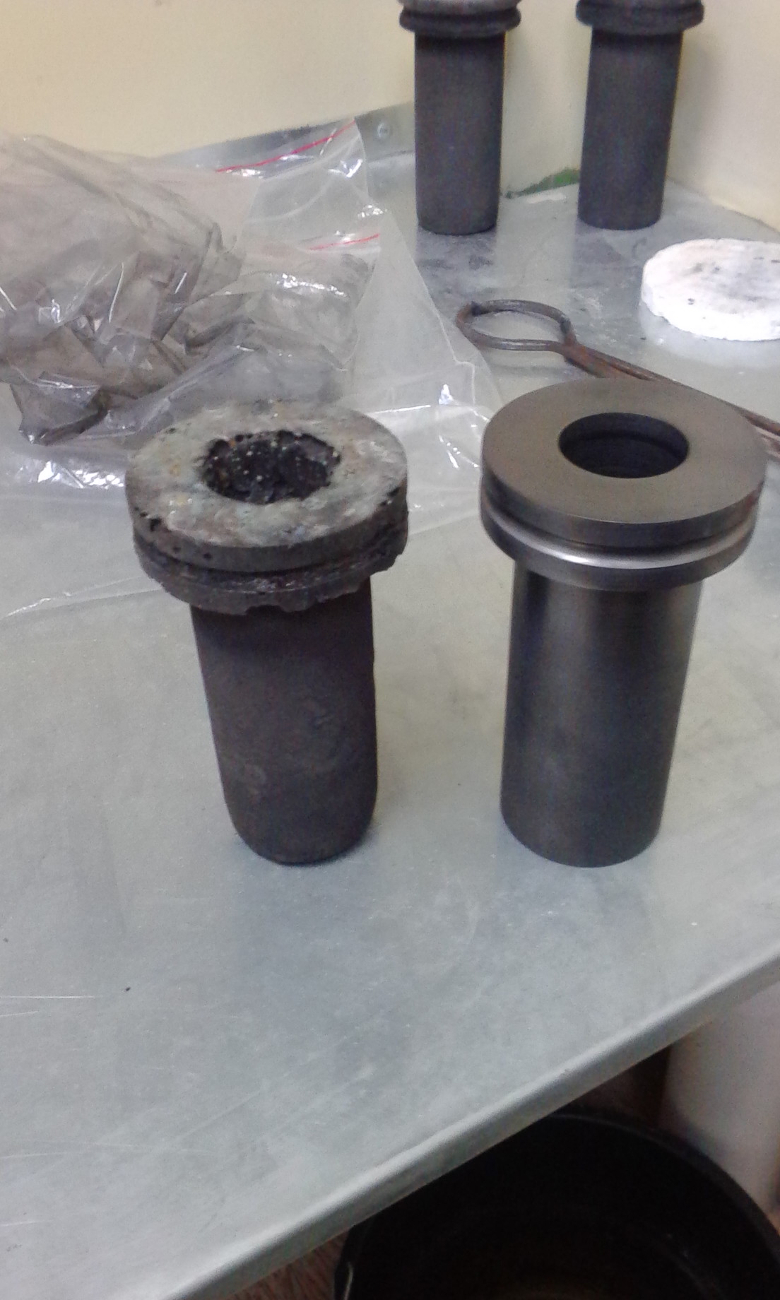

Выкладываю фотографии, как обещал.Даже досрочно. )
На дне виден конец трубки с термопарой. Все плотно упаковано в "ватник" из кремнеземной ткани с подкладкой из мата. Как видите все чисто!
Просто все лишнее выгорает, когда тигель нагрет до 1100 градусов.
На фотографии не видно, но есть желтоватый налет от буры, видимо это ее пары. Если намазать ватник, то можно его испортить. Индуктору ничего не грозит, он там еще под слоем мастики и в рукаве. В целом получается надежно. "Ватника" хватает на долго. Я менял только из-за того, что придумал новый покрой.
Тигли точеные. Только это очень грязное дело. ))
Я часто плавлю не полный тигель, так что мне надо качественно бурить.
Металл у меня окисляется слабо, просто не успевает. По-этому чуть-чуть буры для защиты тигля и все. Она не мешает лить и не задерживает металл. Иногда бывает, когда лью в гранулятор маленькой струйкой, на краю остается "сопля". Но это не из-за буры, а из-за остывания фланца тигля.

Да, фланец тоже аккуратно бурю. Часто бывает, что нижняя часть фланца сгорает. На тигле, который на фотографии удалось ее сберечь. Видите как снизу подгорело, а проточка для захвата осталась целой?
Ткань сшивал кремнеземной пропитанной нитью. Если пытаться шить чистой, то ничего не получится, она распушится и порвется.

На это печурке, я обычно плавлю очень маленькие объемы, припои, пробую различные лигатуры и т.д.
Зачем рисковать большими объемами, все таки это драг.меты. Печь, кстати , так и называется мини печь.
Поэтому и тигель у нее всего на 3 унции Au, для других задачь у меня есть печь на 1 кГ.
Маленькие тигли я покупал оптом, так дешевле, пока запас есть.
Так же и с муфельными печами, у меня их две, одна маленькая, другая большая, в моих понятиях по крайней мере, на 10 литров.
Что касается вашей печки, конечно, для меня это голубая мечта, боюсь что не осуществимая , увы !

Вы при разливе вынимаете тигель , а затем уст. его обратно в стакан, для остывания, 300-400 градусов, так ?
Да так. Стараюсь держать горячий тигель в закрытом объеме.
Я думаю, было бы желание. Сейчас настольная индукционная печь стоит примерно в два раза дороже резистивной. Прошли времена, когда "индутерм" стоил как самолет и никакой конкуренции. Сейчас можно собрать самому или купить по нормальной цене.
