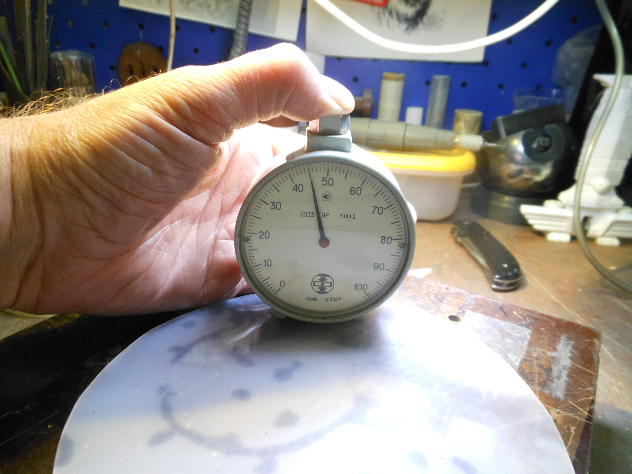

Olorin
Вот эту резинку которую я лил в ролике, померил сейчас прибором, показывает 45 единиц по Шору А
https://www.youtube.com/watch?v=CjS7VakqvjE
Врезаться в неё неудобно, всё таки мягковата, но когда мастер модель нашёл - вырезать не сложно.

Но как-то вот есть сомнение, что эта силиконовая пластина имеет 45 единиц по Шору.
Дело в том, что по тому же по линку, что привёл выше есть примеры:
Обычный ластик 50—55 Шор A
У Вас пластина = 45, но пластина смотрится как весьма "жидкая"...
Olorin
Так пластинка то - 2 мм., потому и выглядит жиденькой.
Я эту резинку использую для гравировки, прямо на неё кладу малюсенькие штучки, они не скользят и не проваливаются.
Ластик померил - 50
Хоккейная шайба - 90
