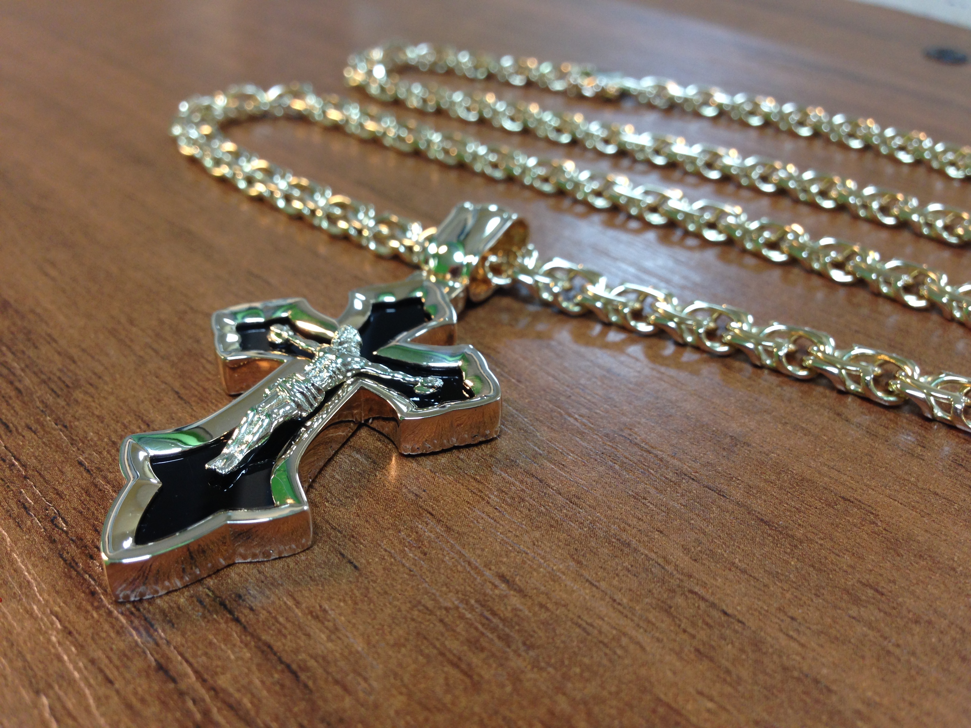

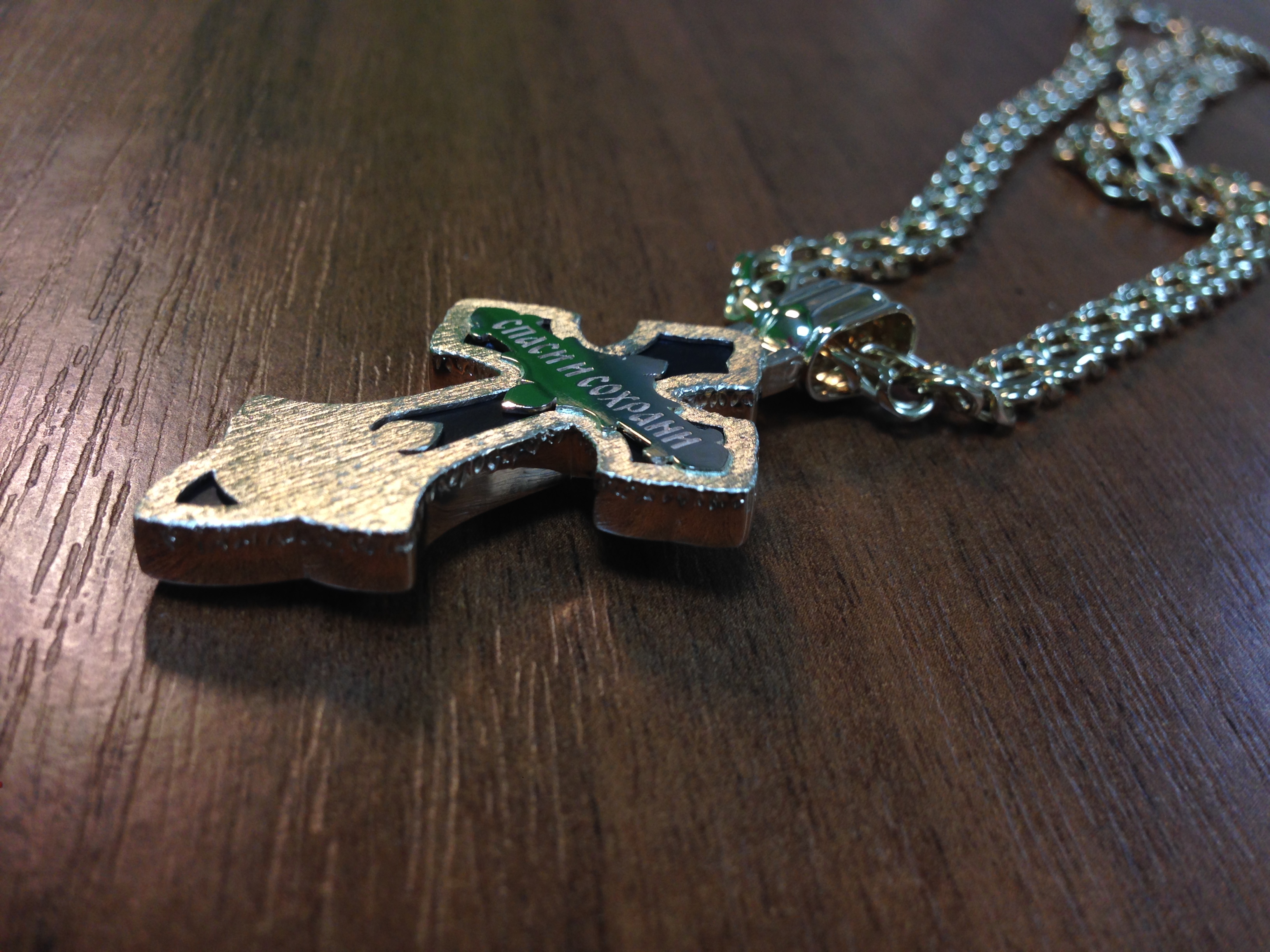

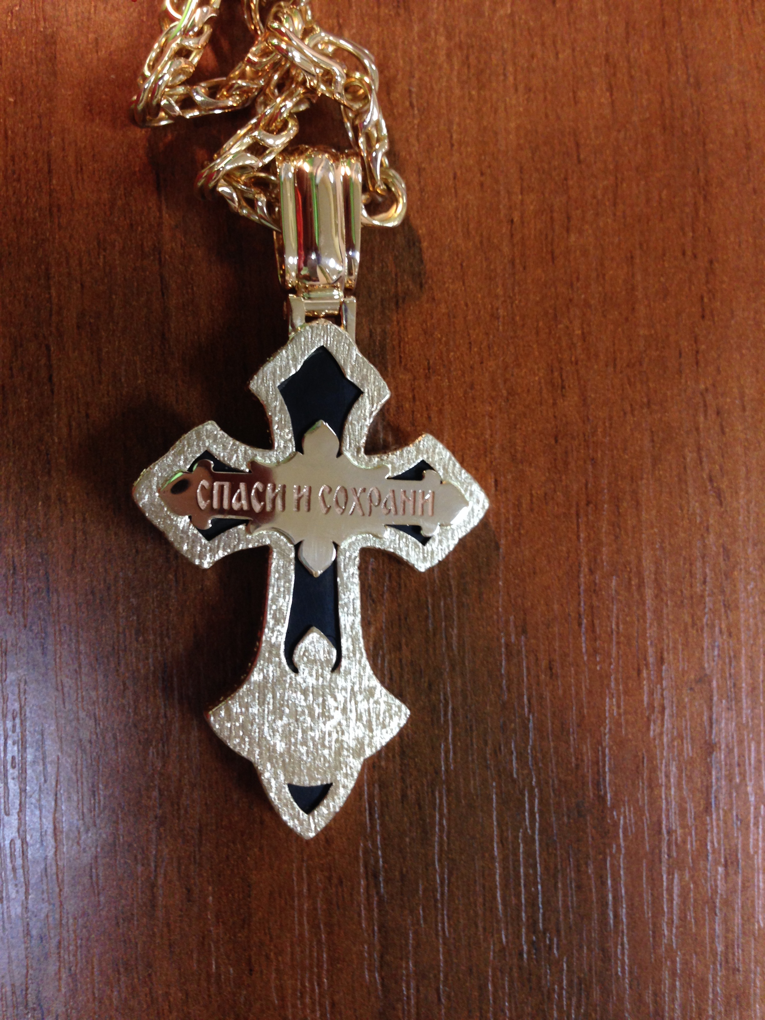

К примеру крест, изготовленный с помощью такой сварки. Ни клея и прочих составов. Только камень и металл.
Juvik,
Шов конечно шокирует,акуратнее наверное смотрелось бы, если борт сделать чуть выше, заднюю часть вставить внутрь зафиксировав несколькими прихватками.

Согласен, коллега, но при сварке пока никак не получается. Бортик моделировал толстый с запасом, а накладку делал по абрису 1 мм зазор. Пропилы в мм по абрису для лучшей схватки. Стачивал до почти идеального, но были раковины там-сям и рисковать дальше не стал - сделал декоративную отсебятину (кстати по торцу смотрится как будто камушки закреплены, а по задней стенке - типа дерево). На фотке попался самый сексуальный ракурс))) Тем не менее клиент доволен.
