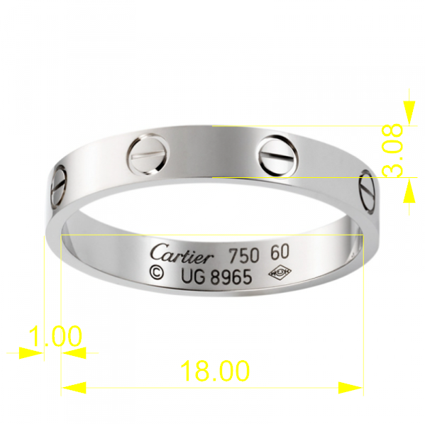

Всем доброго времени суток! В нашей мастерской назрели два заказа, прошу помочь кто чем может.
Вопрос первый - обручальное кольцо Cartier Love мужское. Нужны ттх: Ширина, толщина. Размеры нужны тонкого кольца, есть там такое, без камней, просто винтики по периметру.
А второй вопрос - это браслет-кафф Tiffany. Вопрос по знаку бесконечности. Если кто видел оригинал, он снизу выбран или так и идёт трубой? Я нигде не могу найти фото этого браслета, вид снизу. Соответственно засада, как сделать эту восьмерку.

Денис Цхай,
Дмитрий. Загрузил фото в Rhino, подогнал ширину под 18 размер и померил стенки. Вот что получилось
Изменено: Greno4ka - 29.04.2016 08:22:15

Денис Цхай,
Спасибо!

Денис Цхай,
Изменено: Михаил 22 - 29.04.2016 19:07:45
Регистрация: 27.02.2012
Сообщений: 2066
Голосов: 131 / 31
Я без програмы вижу, могу ошибатся
Ширина 10мм
Толщина 2мм
Деаметр балтов 6мм
Отверстий 8 мм примерно
Сообщений: 2066
Голосов: 131 / 31
А шлицы забыл, они радиусные, в центре 0,7 по краям 0,2 - глубина
Ширина 0,8 гдето

Михаил 22,
Так речь идет о кольце
Ширина 10мм
Толщина 2мм
Деаметр балтов 6мм
Не Михаил, точно не эти габариты! Приветствую!) на картинке кольцо, брил0.02 карата. Примерно 1,7-1,8 мм.
Вот от этого уже можно сориентироваться по габаритам.
Слава, думаю, ближе к размерам. Может чуть шире чем 3мм, а толщину камень задаёт.
Ширина 0,8 гдето
А вот про радиусные шлицы ты прав 100% )
