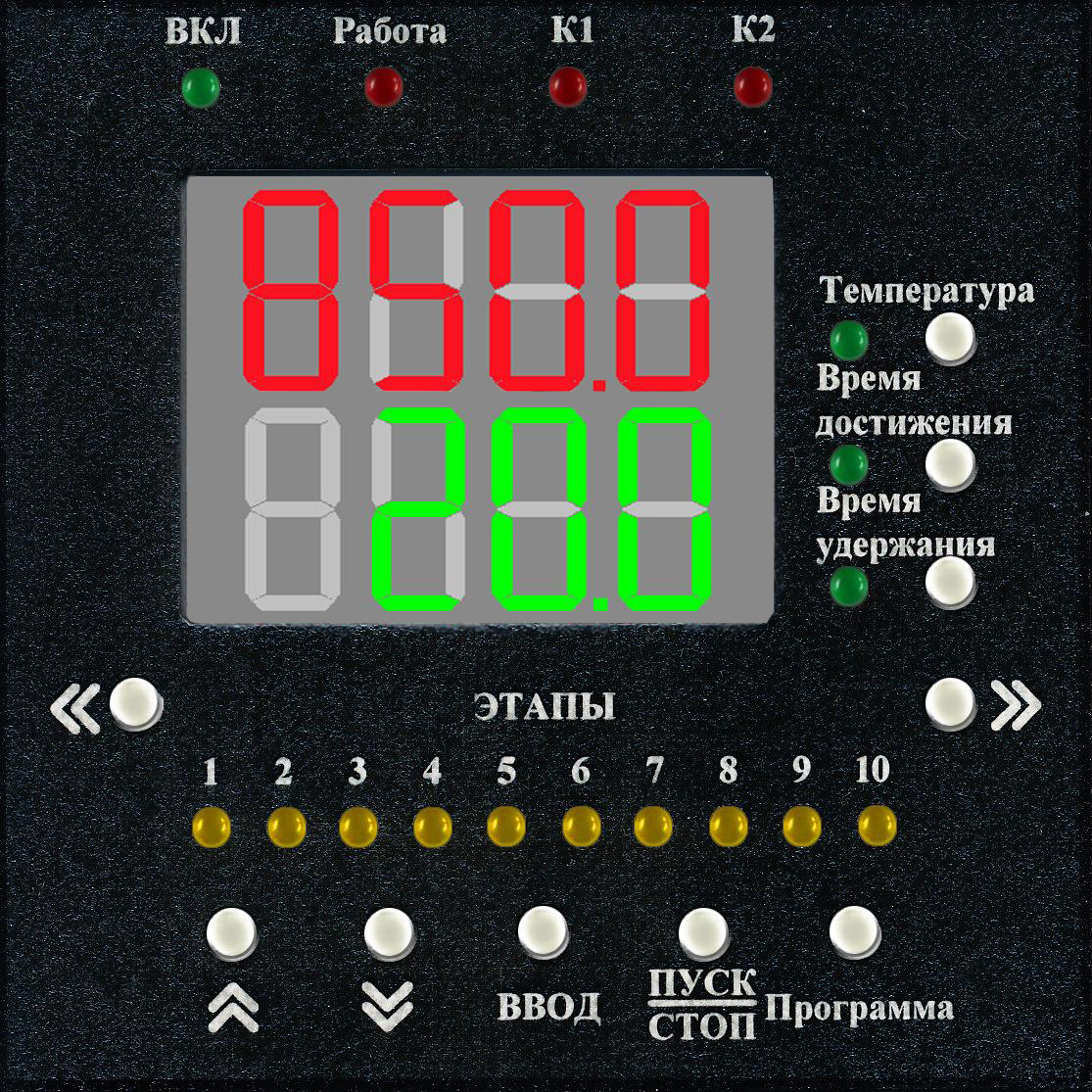

Контроллер-программатор Mиконт 10/10  . Мы  ставим  его  на   наши   печи  "Митерм", например
http://www.jeweler-tool.com/miterm_27/
 В  контроллере  10  программ,  каждая  содержит  до  10  этапов (шагов,полок).  Управление  очень  простое,  при  разработке  контроллера  мы  учли  пожелания  мастеров. Вся  инструкция -  3 страницы.
http://www.jeweler-tool.com/rukovodstvo-po-rabote-s-kontrollerom-micont-1010-/
а при кратковременном отключении  с какой полки начнёт нагрев?

В  настройках  контроллера  при  кратковременном  отключении  электричества  можно  заложить либо  продолжение   программы (с  той  точки  этапа,  где  она  остановилась),  либо   остановку  всей  программы  ( будет  необходим  перезапуск).  Большинство  литейщиков,  с  которыми  мы  общались,  считают,  что  при  отключении  питания  лучше  не  продолжать  прокалку,  так  как  отключение  может  продолжаться  3-5 минут,  а  может   и  2-3  часа.  И  в   этом  случае  печь  начнет  наверстывать   упущенную  температуру  в   режиме "FULL" ( максимальный  нагрев). Что  может  отрицательно  сказаться  на  опоках.  Лучше,  как  они  считают,  посмотреть  цвет  формассы :серая - белая  и,  в  зависимости от  этого,  произвести  перезапуск  с  нужного  этапа (в  контроллере  это  предусмотрено). При  необходимости  этот  этап  корректируют   по  "Время  достижения"  и  "Время  удержания".
