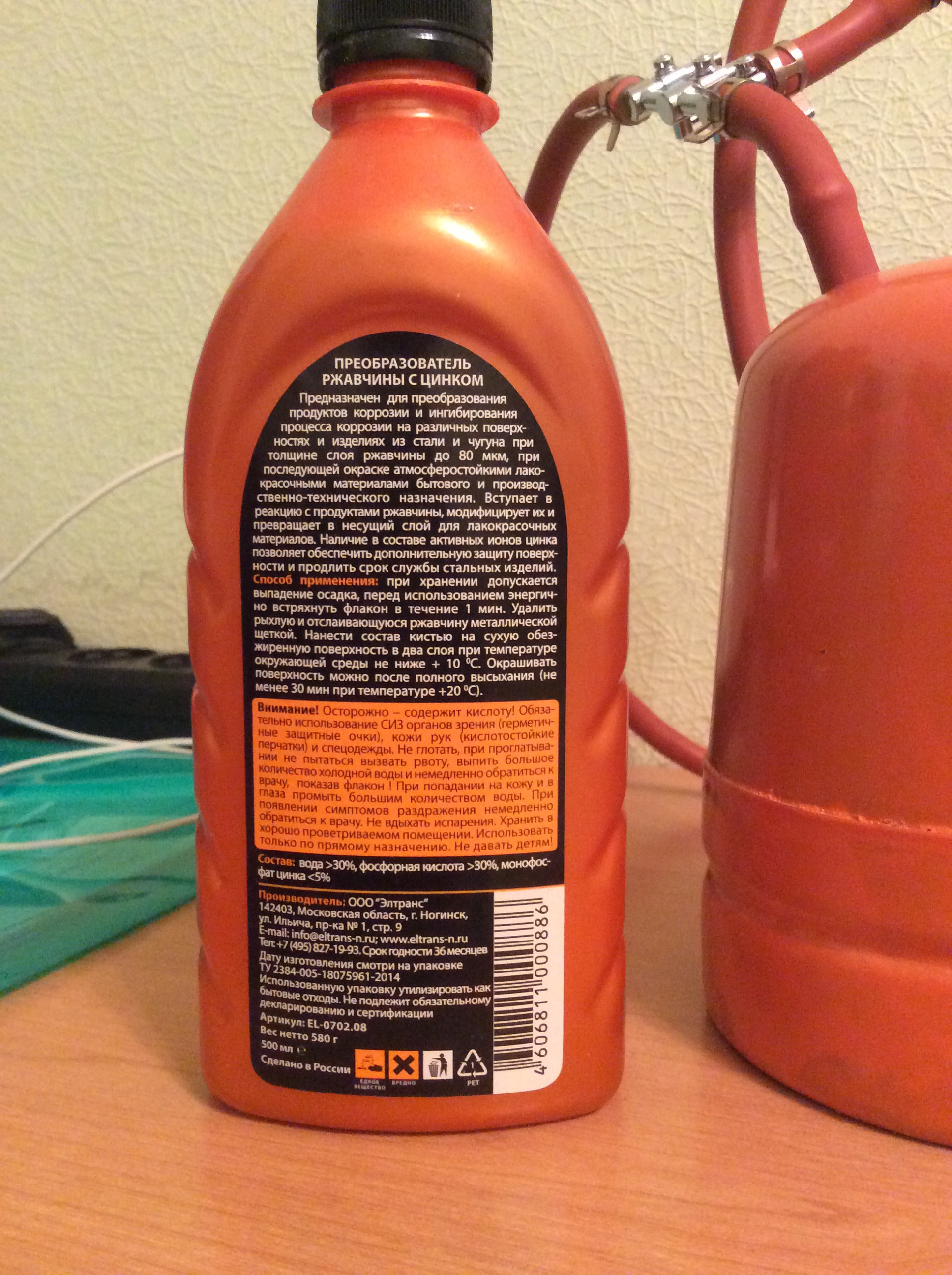

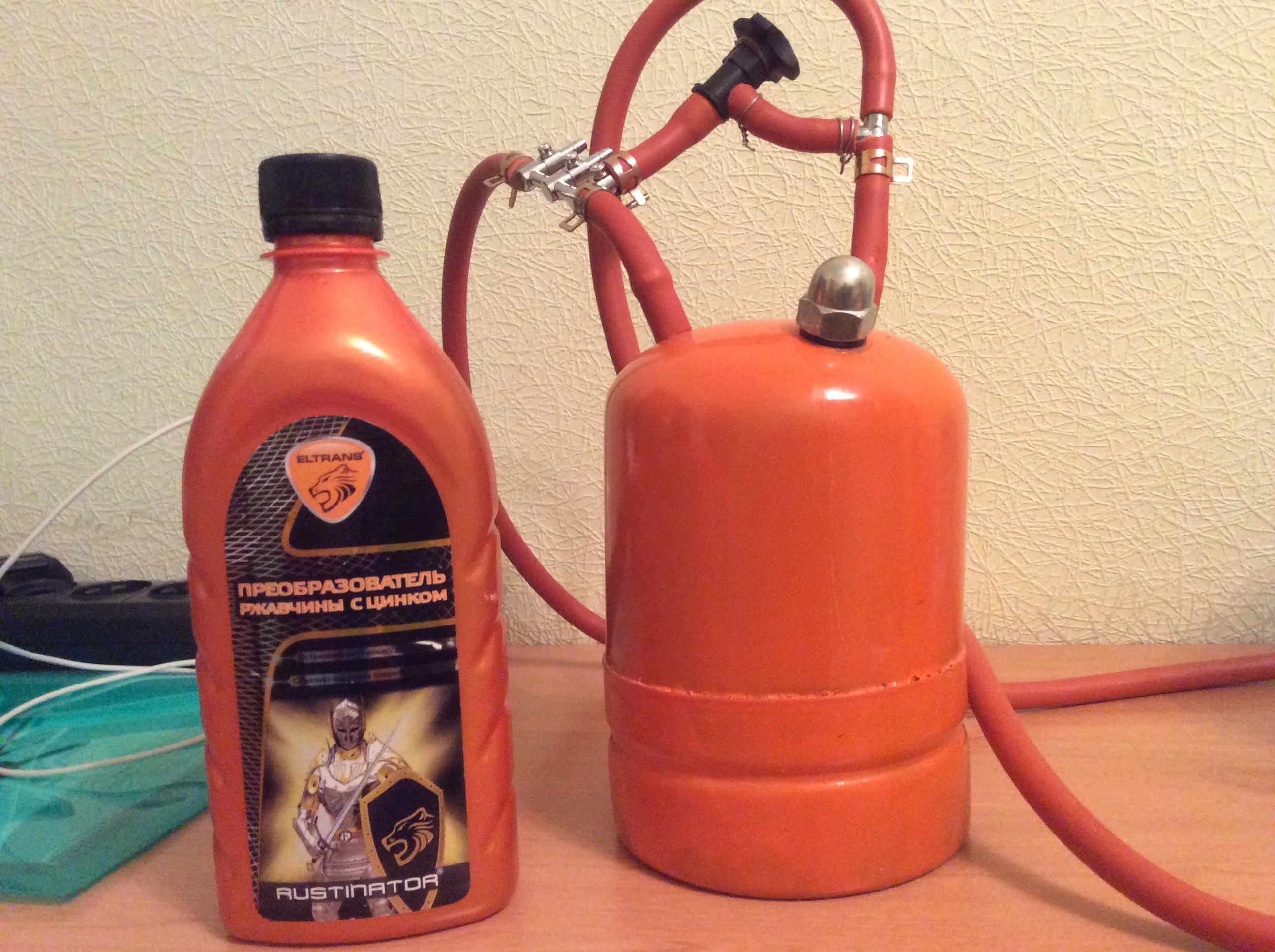

По теме: я в этом же магазине заказывал бачок на 1 л, вообще я спокойный, но когда увидел то, что пришло написал все что думал. Бачок был частично покрашен, дно не крашенное и соответственно ржавое до-нельзя. Расстроился, но что делать, пошёл в автозапчасти, купил нейтрализатор с цинком. Ободрал краску (такое ощущение, что это была замазка, под ней тоже ржа. Зашкурил, два раза обмазал кисточкой нейтрализатором, остаток вылил в бачок. Снаружи он потемнел, цвет черно-серебристым стал. Потом покрасил, все работает. Как получилось - на фото.
