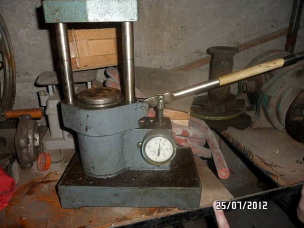

а про прес который показывал им шо правда можно пользватьяс для чеканки в ювелирке???, я читал к нему паспорт написано вроде как 4 мегапаскаля давление масла, коесть 40 атмосфер или 4 тонны усилия, или я неправильно перевел величины, попадался на барахолке за скормные деньги, подумал шо малое усилие не купил, а для маленьких ладанок он годится????

на маленьком делал штамповку заготовка 20мм в диаметре.
мой был не модифицирован поэтому сальники давление плохо держали . ну соответственно долго и не один раз отжиг .в общем если нужно раз в месяц то аппаратик еще пригодится ну а на постояннку нет .
Для тонкокатаных с лихвой. Для штамповки с выше 1 мм уже зависит от металла ??? какой ??? А сальник, так их и уплотнить можно ... Хотя у каждого инструмента есть предел ... Видел как на самоделке Упорную рельсу погнули!?!?! сколько там тон ???? Самопальный пресс из Домкрата автомобильного ....
Вообще гидравлика для малых и не быстрых производств... Если надо быстро и МНОГО, то только ударные пресса...
