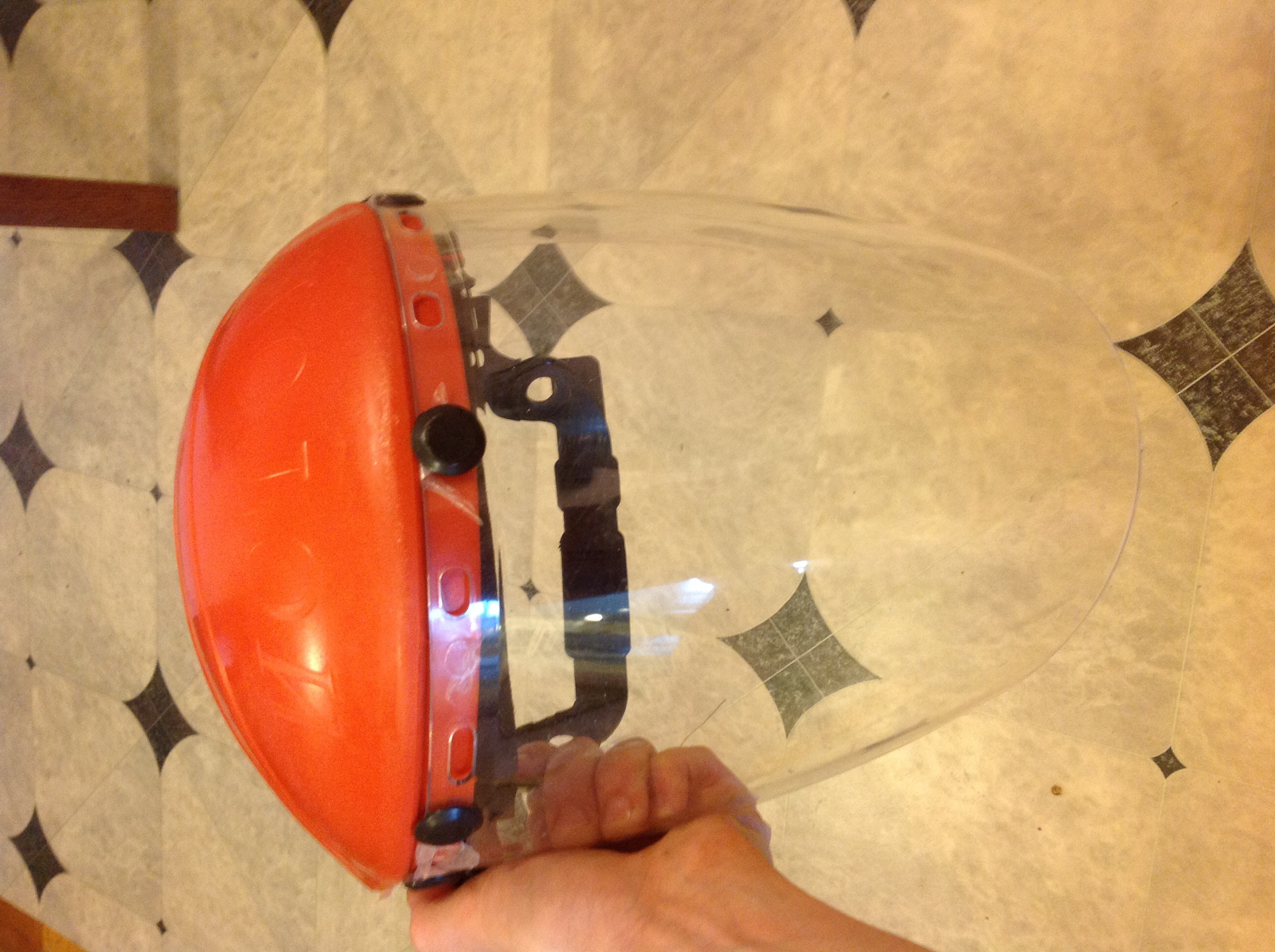

Глаза целы поточу что плавлю только вот с этим:
теперь хочу еще купить кевларовые наручи и перчатки плюс фартук, (лучше вообще костюм огнезащитны, но он дорог)
В моем случае замечал что стреляет когда бура попадает в изложницу, плавишь она летит везде и когда на нее металл залить стреляет но не так конечно как влага, там же тоже она при нагреве сначала воду отдает из своей формулы вскипая,

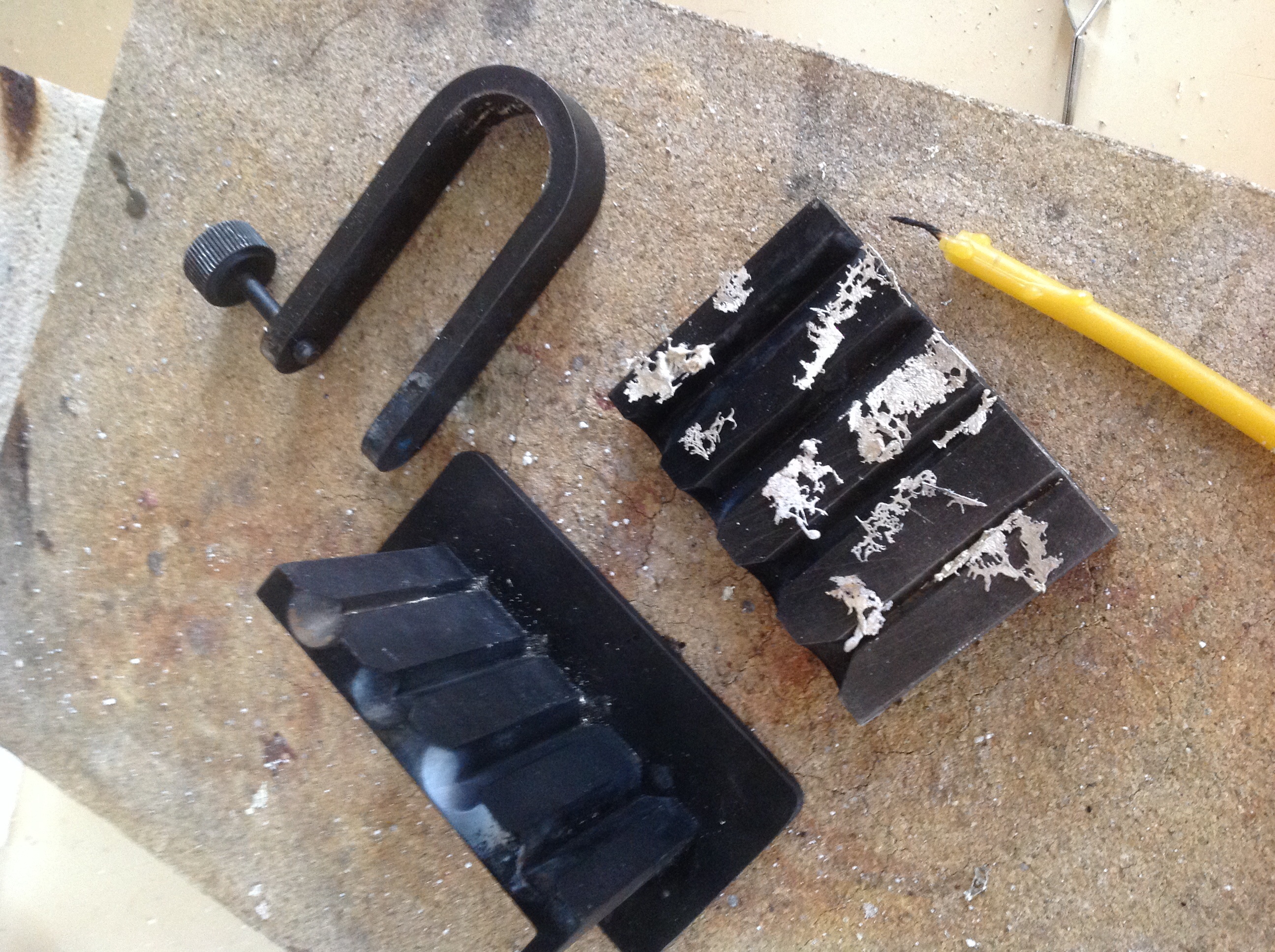

вот так разлетелось внутри изложницы (залит был крайний пруток, изложница была туго стянута скобой)
видимо сверху "пыж" получился

nasa8,
Разумеется, в самом металле кокиля. Глубина около 0,5 мм на каждой из половинок.
чем делали? надфилем? насечки под углом или горизонтально, как часто? в них облой получается?
прошу прощения если надоел с вопросами, просто думаю может тоже сделать, а запороть изложницу не хочу

nasa8,
судя по фото у вас выхода для нормально образующихся при заливке газов вполне достаточно. мне остается только процитировать
если по сторонам есть облой то каналы для отвода воздуха не нужны.....
только вода может так сильно расширится в объеме, чтобы взорваться... [или что-то быстро сгорающее или испаряющееся ]
понаблюдать мастеру нужно что на изложнице выступает конденсат при нагреве....... это снаружи, а что происходит внутри, тоже только позже так как нужно время и количество теплоты чтобы прогреть полностью весь металл изложницы.... чтобы прогрелось, появился конденсат испарился и вышел весь из канала.....

Necromonger,
облой на фото получился из-за взрыва, в остальных случаях его совсем нет и отливки гладкие и блестящие.

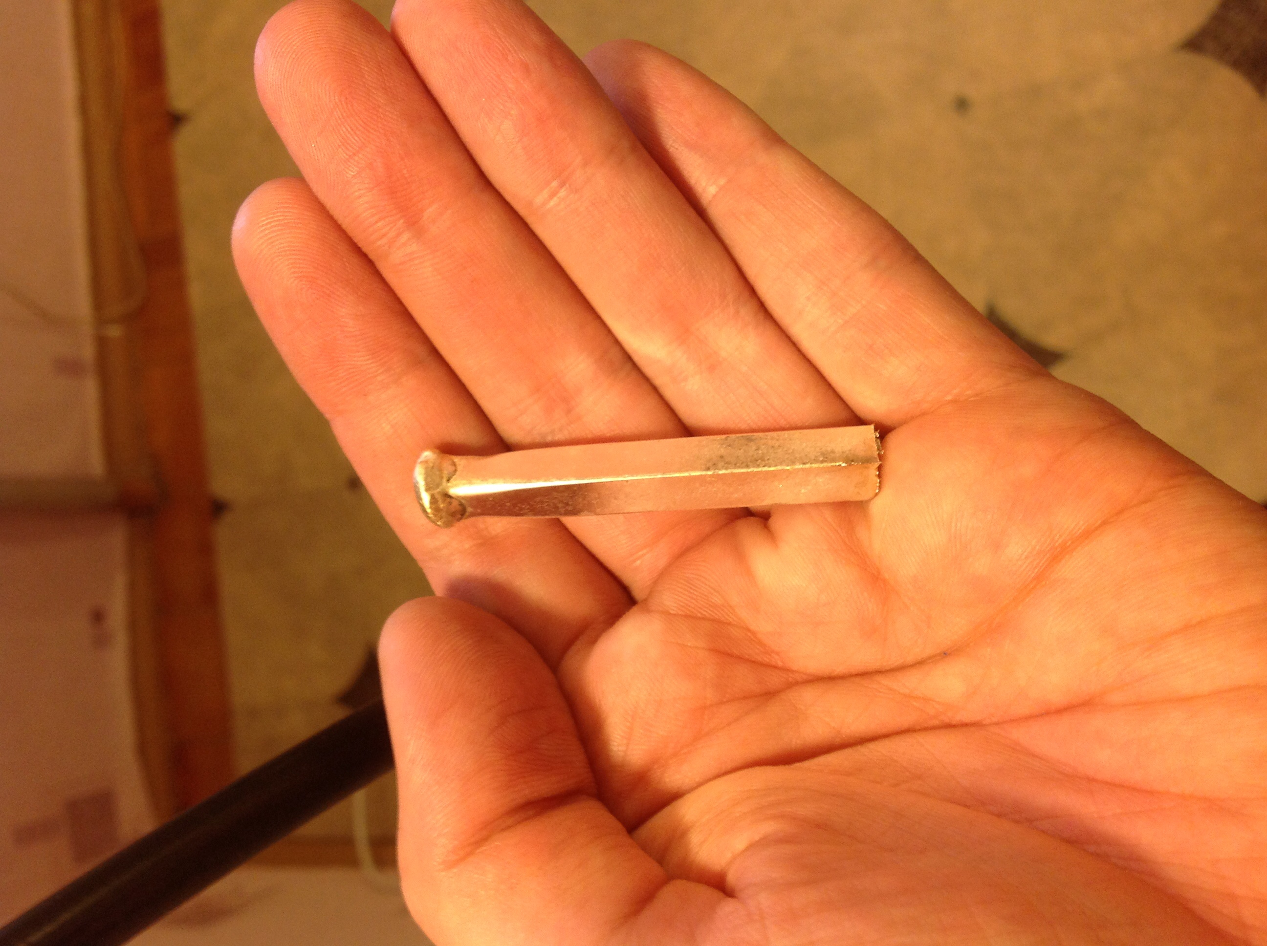

вот какие отливки выходят при копчении свечкой (сегодня сделал), изложницу хорошо грел:
