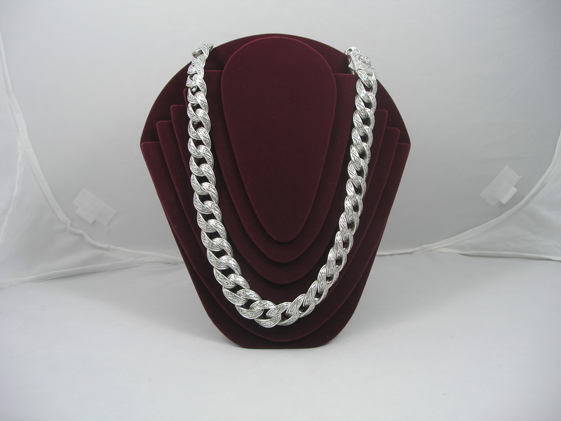

интересно какие цепи заказывают, якорки или панцирные ?
Всякие заказывают, но мало. Например
414 грамм, литьё
