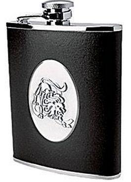

рассмотрите вариант с обтягиванием кожей фляги. Не целиком разумеется.
И комбинацию интересную получите, особенно если бонированную или фактурированную кожу использовать, и недостатки металла скроете. Что то вроде

Эхх спасибо, но нужен глянец. Попробую выше изложенные способы и если не получится буду делать какуюнибудь фактуру.
