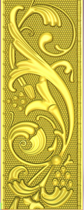

вот например кусок орнамента, над которым работаю. он пока ещё в стадии построения. орнамент делаю в максе, бордюрчики в рино, свожу в арткаме

Такие несложные орнаменты нужно просто делать в Арткаме сразу, зачем Рино
так я в рино орнаменты и не делаю. в рино сделаны крайние бордюрчики. а сам орнамент сделан в максе.
для орнаментов арткам очень громоздок. по крайней мере для меня.
основной способ для арткама делать орнамент - это поднимать рельеф в пределах вектора либо с использованием зашитых функций (сфера,  пирамида, плоскость) с различными параметрами (без ограничений, с ограничениями по высоте и т.д.),  либо по направляющим с использованием векторов сечения.
есть ещё более громоздкий способ, которым я сам не пользовался, но который имеет место быть. это когда объект в фотошопе разбивают в черно-белой гамме на слои от черного (нижний слой) до белого (верхний слой) и арткам по градиенту выстраивает рельеф. мне приносили на вырезку несколько достаточно серьезных работ сделанных по этому способу.
